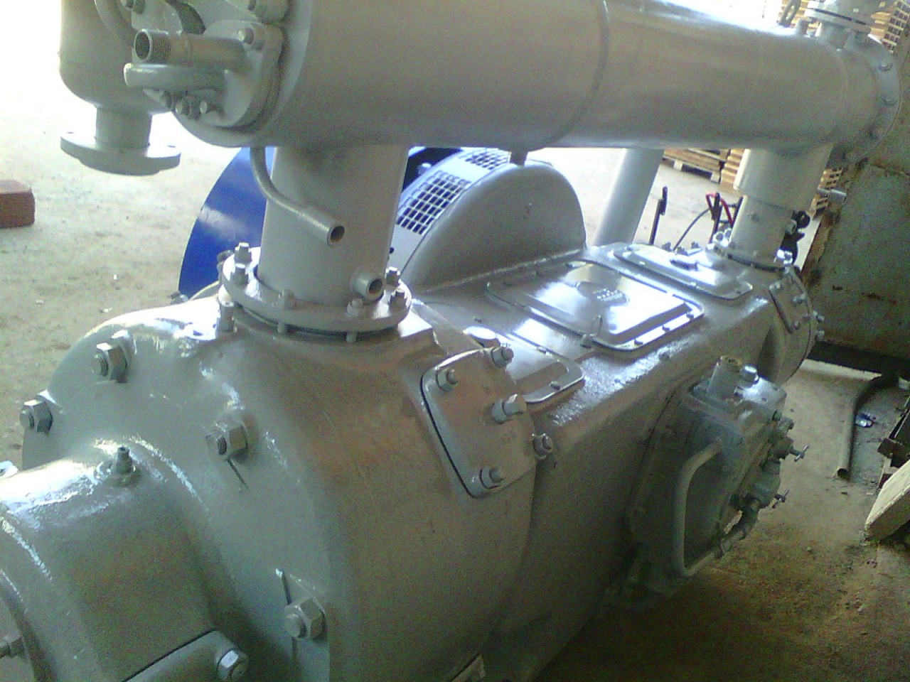

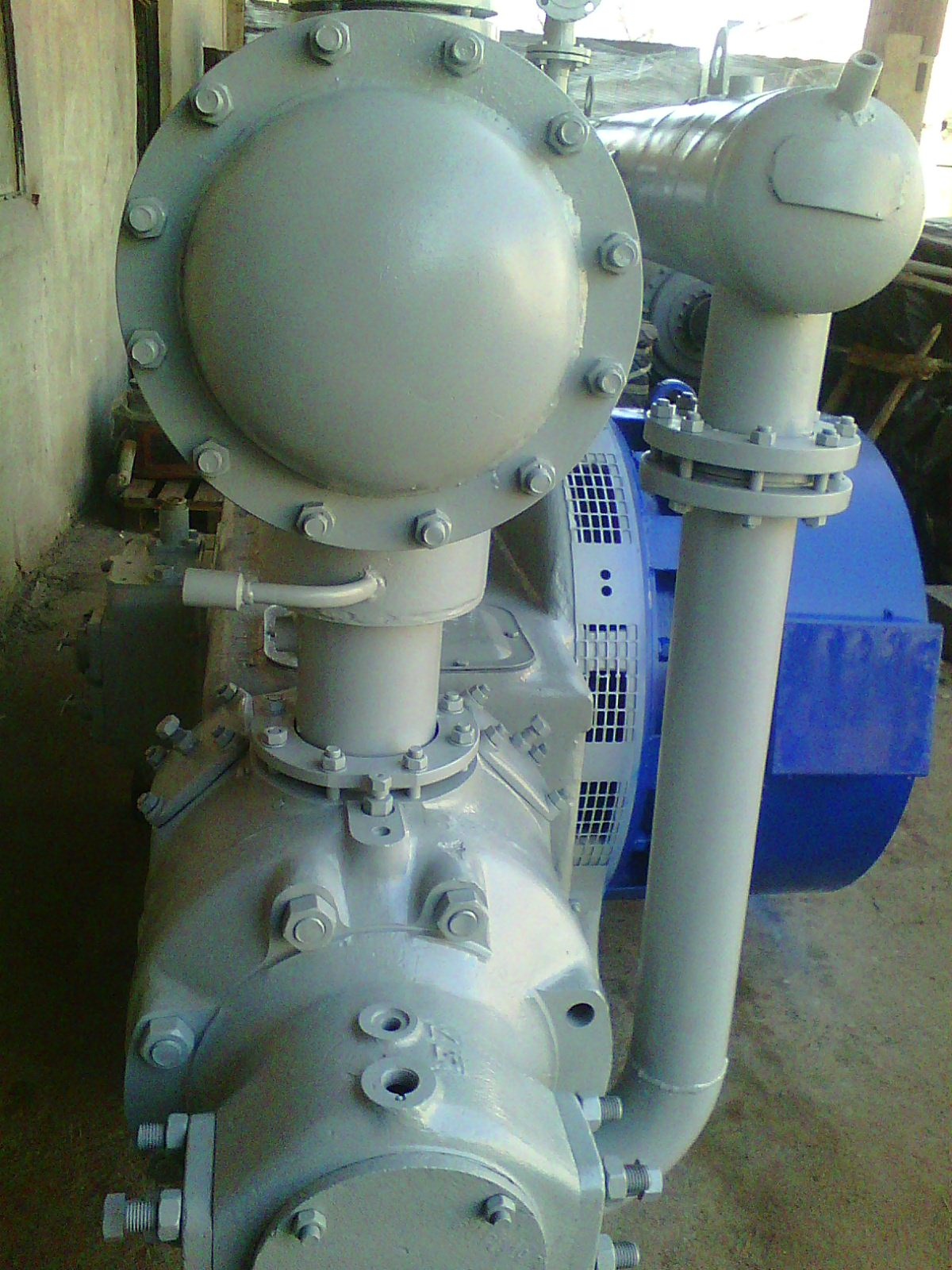

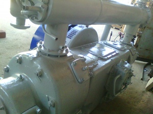

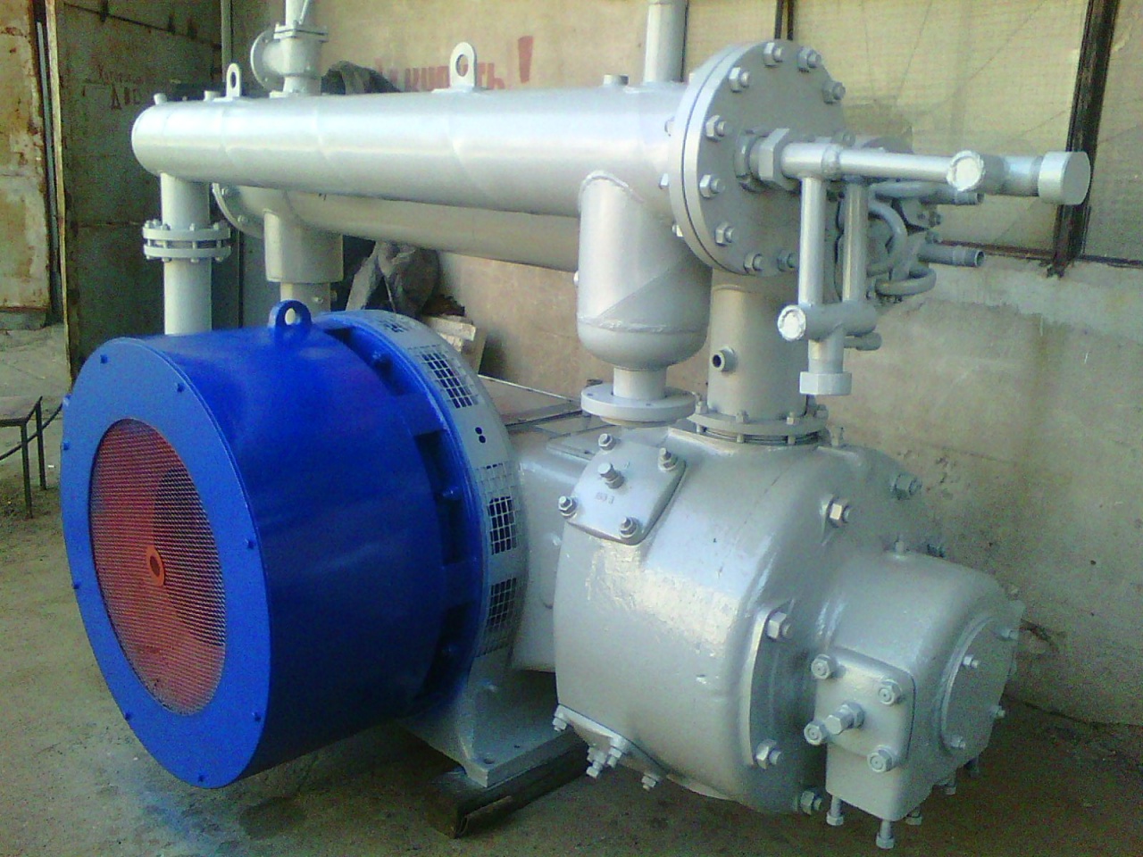

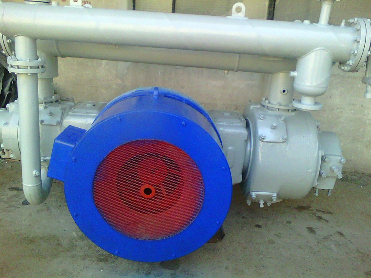

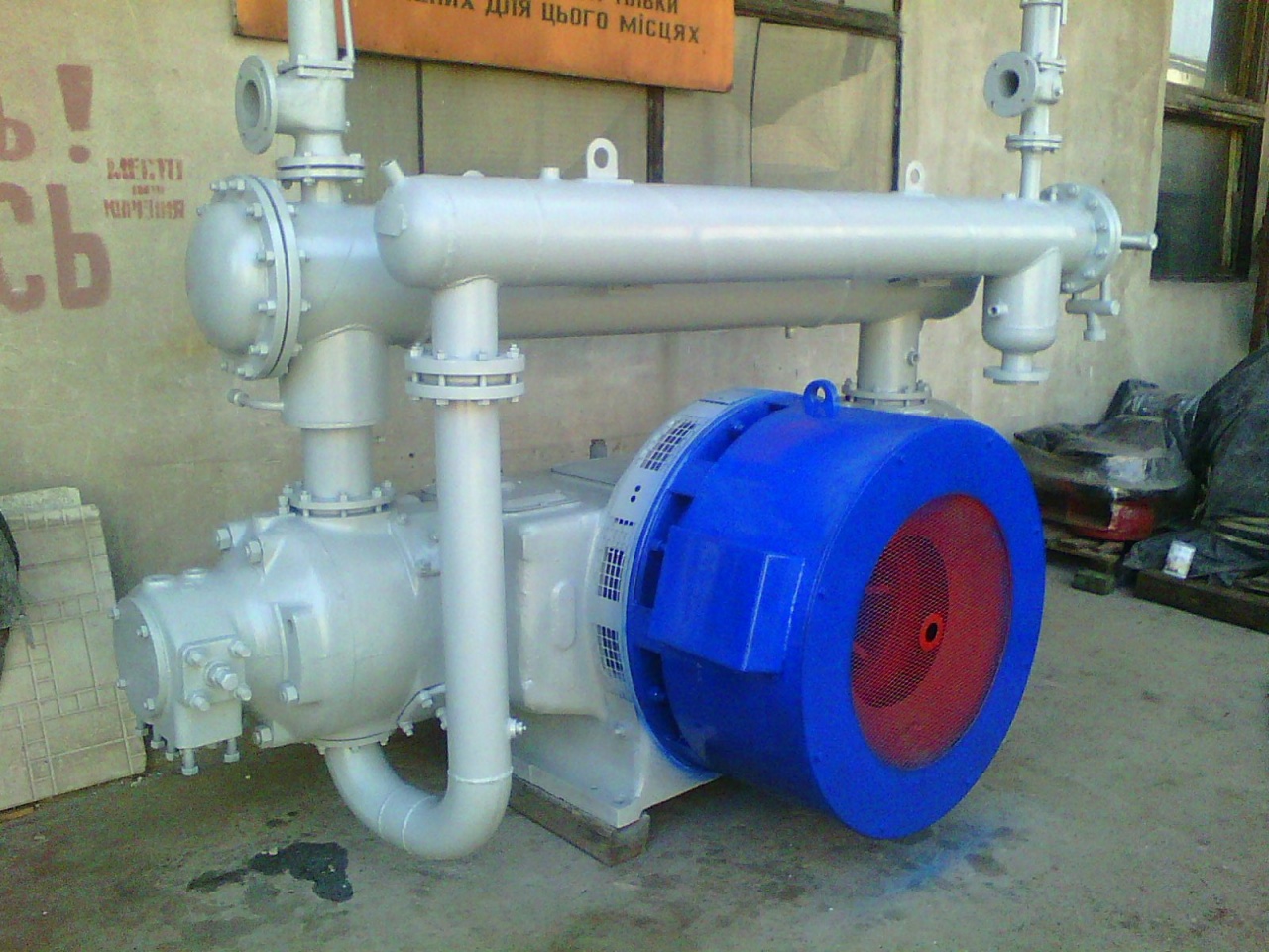

Продам поршневые компрессора 2ВМ 4 -12/65 в количестве четырёх штук рабочие подключены
