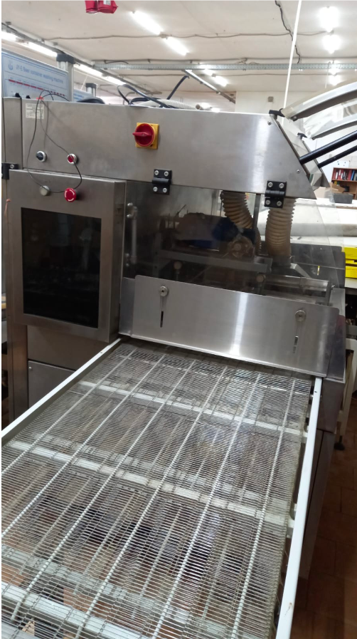

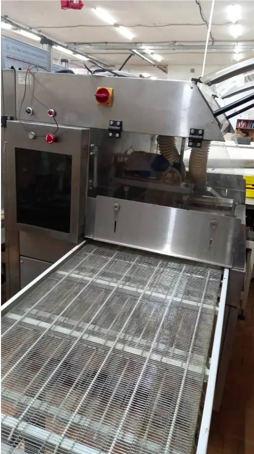

Линия состоит:
1. Машина шоколадно-глазировочная МШГ-1
Назначение и применение Шоколадно - глазированной машины Kosta:
Глазирование кондитерских изделий на предприятиях пищевой промышленности шоколадной глазурью.Применяется для глазирования печенья, пряника, конфет, зефира, рулетов, пирожных, тортов, эклеров и т.д.Возможна глазировка дна печенья/на печенье/ полностью закрытие печенье шоколадом/декорироване верх/глазированное дно/декорированый верх. Настраеваемый дизайн рисунка(волны). Подогрев ванны с глазировочным шоколадом     Вкомплексе термоемкость для подготовки плавления шоколада с перемешкой.
* Преимущества Шоколадно-глазировочной машины:

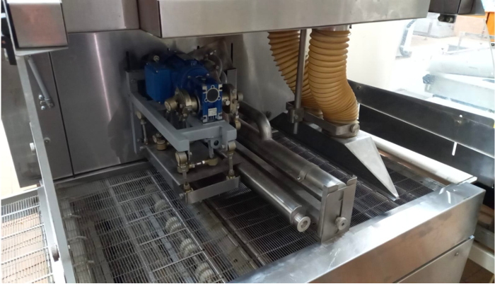

  • Позволяет наносить кондитерскую глазурь различной толщины и разными способами (снизу, сверху, со всех сторон, декорирование верха) за один проход.
  • Устройство обдува изделий для регулирования толщины слоя глазури.
  • Регулирование скорости движения транспортера, интенсивности обдува изделий, производительности насоса подачи глазури.
  • Система контроля и регулирования температуры в накопительном баке глазури и в зоне глазирования.
  • Механизм выравнивания слоя глазури при покрытии дна изделия.
  • Глазурь не карамелизируется локально благодарю снижению количества оборотов насоса, при этом сохраняется высокая производительность.
  • Возможность запуска насоса в обратном направлении для скачивания глазури в емкость при длительной остановке машины.
  • Оснащена валиком для сглаживания хвостиков.
  • Система управления с ЧПУ (на базе ПК) и большой сенсорный 17” экран для управления глазировкой и охлаждающим транспортером.*
  • Выкатная емкость для облегчения процесса очистки оборудования.*
  • Декоратор позволяет наносить более 100 вариантов рисунка на поверхность изделия.*

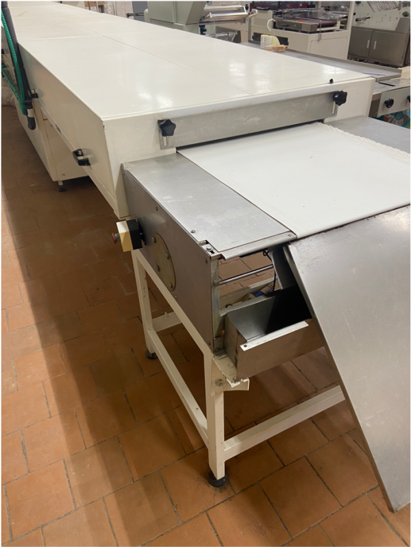

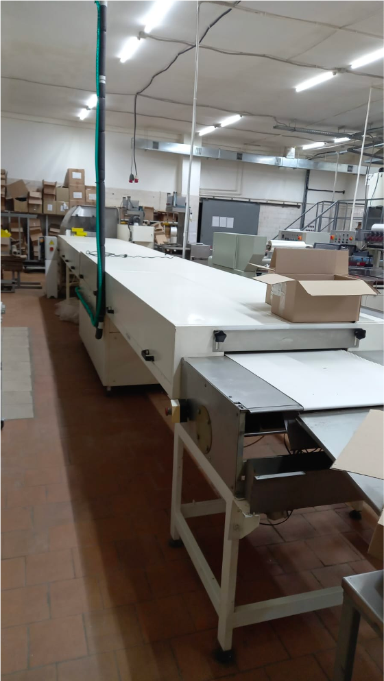

2.  Охлаждающий конвейер модели KOX со сплит системой на 4 секции
Назначение и применение Охлаждающего конвейера:
Охлаждение кондитерских изделий, после нанесения глазури, охлаждение мармеладной продукции и конфет. Применяется на предприятиях кондитерской промышленности в составе глазировочных линий, а также линий отливки и охлаждения мармелада и конфет.
Достоинства:

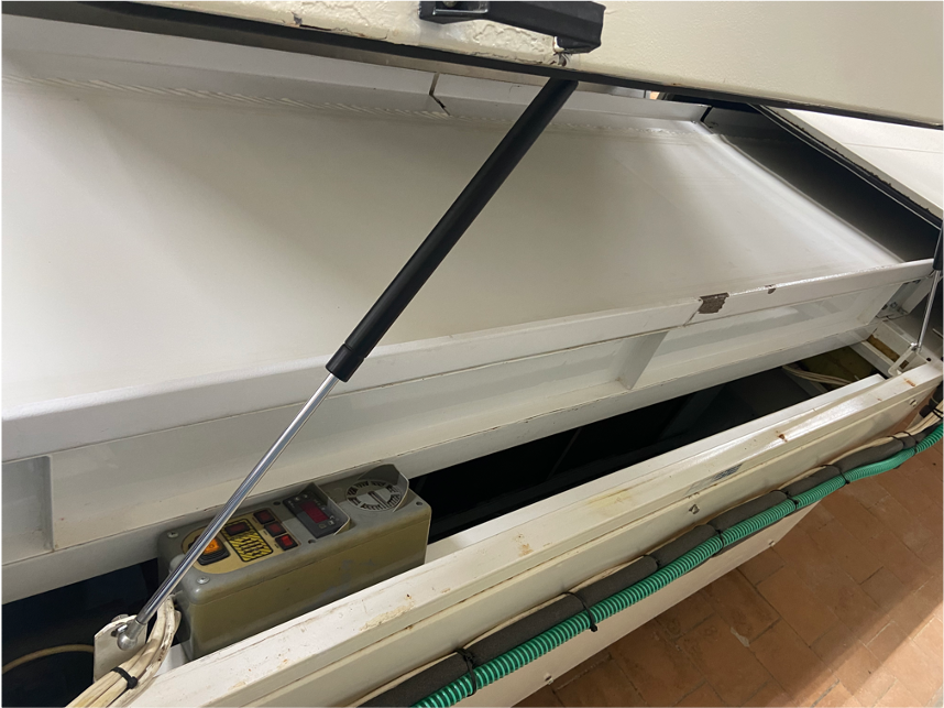

  • Холодильный туннель оснащен откидывающимися крышками, для обеспечения доступа к ленте конвейера и облегчения процедуры очистки тоннеля.
  • В конструкции модулей охлаждающего тоннеля применены современные теплоизоляционные материалы.
  • Обрезиненные валы в системе привода транспортерной ленты исключают налипание глазури и преждевременный износ ленты.
  • Усовершенствованная схема циркуляции воздушных потоков обеспечивает эффективное охлаждение дна продукции.
  • Регулировка стола приема продукции в двух плоскостях по высоте и вылету, в том числе в процессе работы охлаждающего конвейера.
  • Регулируемые опоры модулей охлаждающего тоннеля компенсируют неровности пола.
  • Автоматическое натяжение и центрирование транспортерной ленты.
  • Плавная регулировка скорости движения конвейера.
  • Регулировка объема подачи охлажденного воздуха и температуры в камере.
  • Оптимальная длина охлаждающего конвейера определяются требуемой производительностью и мощностью охлаждения.
  • Раздельное регулирование параметров в зонах охлаждения.
Характеристики :
* Ширина конвейерной ленты,мм - 600
* Количество секций - 4
* Номинальная электрическая мощность (со сплит-системой), кВт - 7,5
* Номинальное напряжение питания конвейера, В - 220
* Номинальное напряжение питания сплит-системы, В - 380
* Частота, Гц - 50
* Скорость движения конвейерной ленты, м/мин - 0,98 - 4,9
* Высота от пола до ленты, мм - 990
* Длина одной секции, мм - 1900
* Ширина конвейера, мм - 1460
