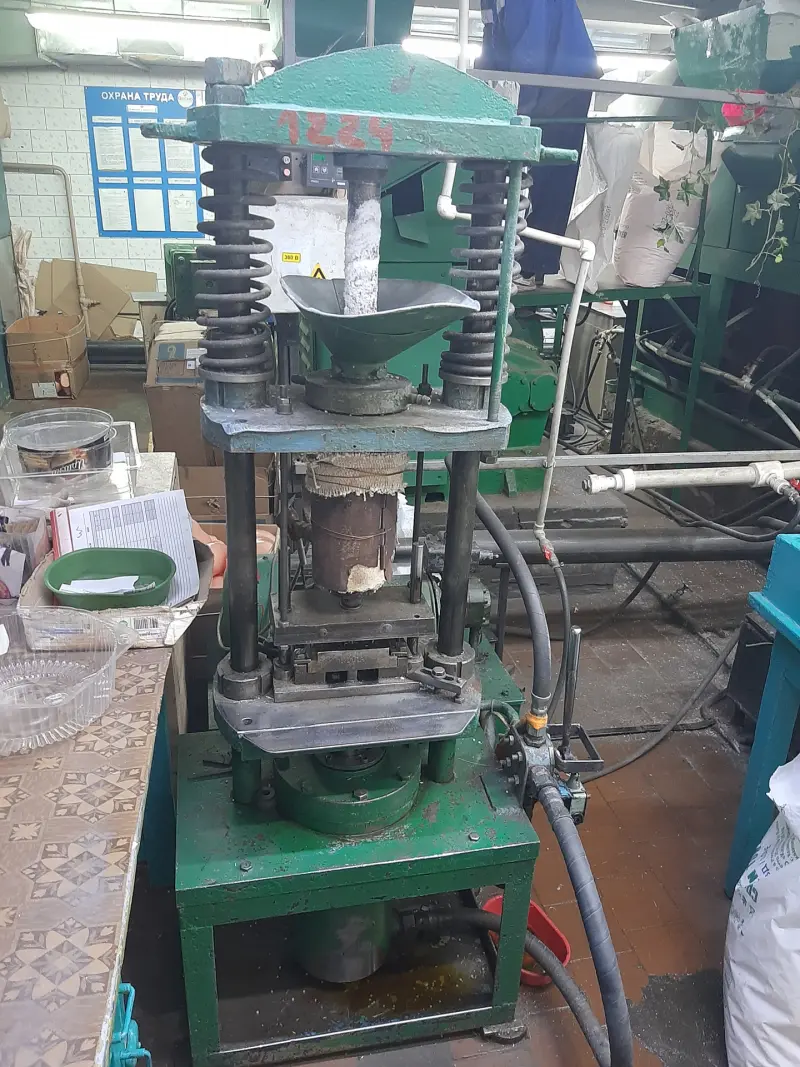

OOO «E4A»Предназначена для литья изделий из термопластических масс с температурой плавления до 2800С и удельном давлением при литье до 750 кгс/см2 в съемные пресс-формы.
Основные технические характеристики:
Максимальное усилие развиваемое гидроцилиндром, ( тн.) 12.
Число ходов поршня, (ход/час) 120.
Максимальное давление в гидросистеме, (кгс/см2) 63.
Максимальное давление в плавильном цилиндре при литье, (кгс/см2) 750.
Ход нижней плиты, (мм.) 240.
Общий вес машины (без масла), (кг.) 456.
Габариты с насосной станцией, (мм.) Длина 900, ширина 900, высота 1600.
Вес насосной станции (без масла), (кг.) 146.
Насос, тип Г12-33А.
Электродвигатель привода насоса, тип АО51-5кВт.
Емкость маслобака, (л.) 70.
Марка гидравлического масла, индустриальное 20 или 30.
Литьевая машина находится в исправном рабочем состоянии, регулярно проводится техническое обслуживание и ППР.
