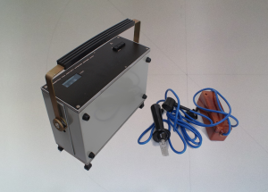

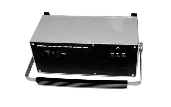

Продам измеритель тока короткого замыкания Щ41160 Предназначен для измерения тока однофазного короткого замыкания цепи фаза-нуль в сетях переменного тока 380/220В, частоты 50 Гц с глухозаземленной...
КОЭМЗ продает: Измеритель тока короткого замыкания Щ41160.
Измеритель тока короткого замыкания цифровой Щ41160 предназначен для измерения тока однофазного короткого замыкания цепи фаза-нуль в сетях переменного тока 380/220В, частоты 50 Гц с глухозаземленной нейтральной точкой питающего трансформатора и углом сдвига фаз между напряжением и током 35 ±2,5°С.
Основные технические характеристики прибора Щ41160:
В основу работы измерительного прибора Щ41160 положено измерение реального тока короткого замыкания с ограничением времени протекания тока короткого замыкания длительностью не более 10 мс.
*Диапазон измерений тока однофазного к.з – 10 — 1000 А.
*Питание измерителя Щ41160 – 220 В, 50 Гц.
*Потребляемая мощность — 20 В А.
*Время установления рабочего режима — не более 5 минут.
*Продолжительность непрерывной работы — 8 часов.
*Время перерыва до повторного включения — не менее 15 минут.
*Измеритель Щ41160 сохраняет информацию при отключении от сети.
*Средний срок службы прибора — 8 лет.
*Условия эксплуатации — от минус 30 ° С до плюс 40 ° С.
*Габаритные размеры, мм – 335 х 305 х 140.
*Масса, кг – 6,8.
Взамен ранее изготавливаемого измерительного прибора М417.

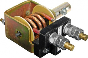

Продам элемент кулачковый КЭ-45, новые с текущего производства. Устройства предназначены для включения и выключения цепей управления тяговых приводов, являются комплектующими изделиями...
