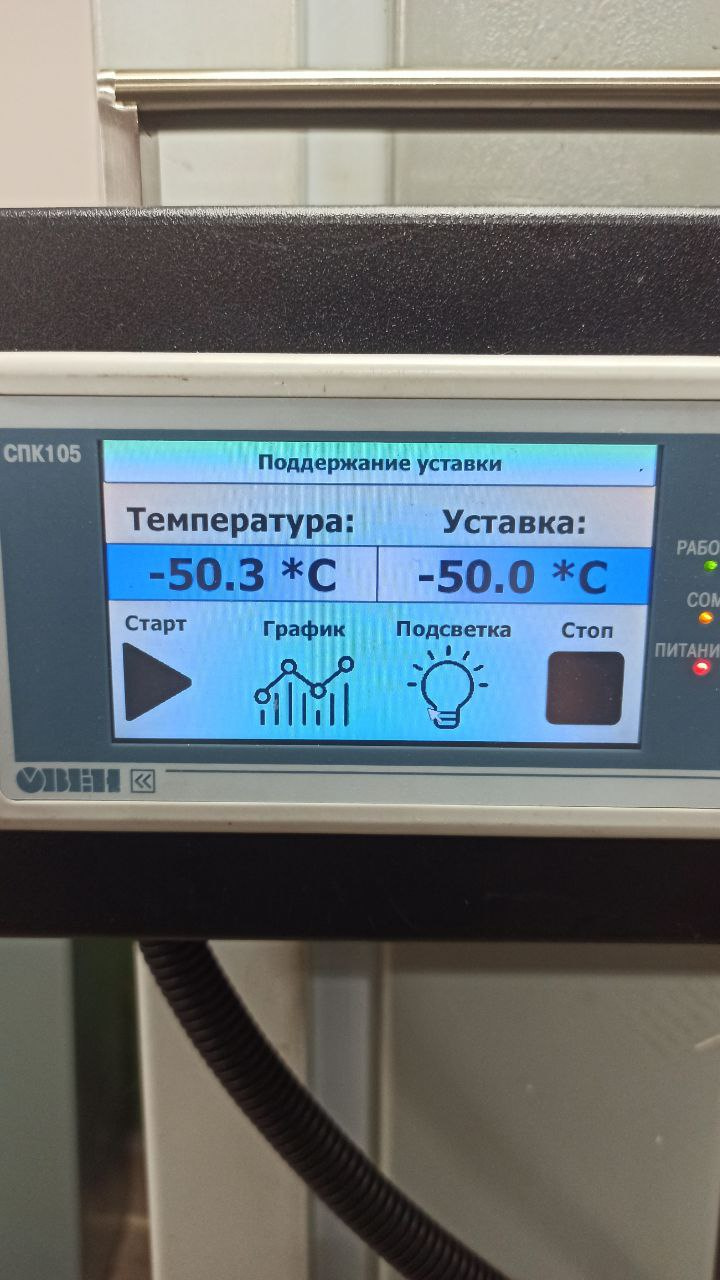

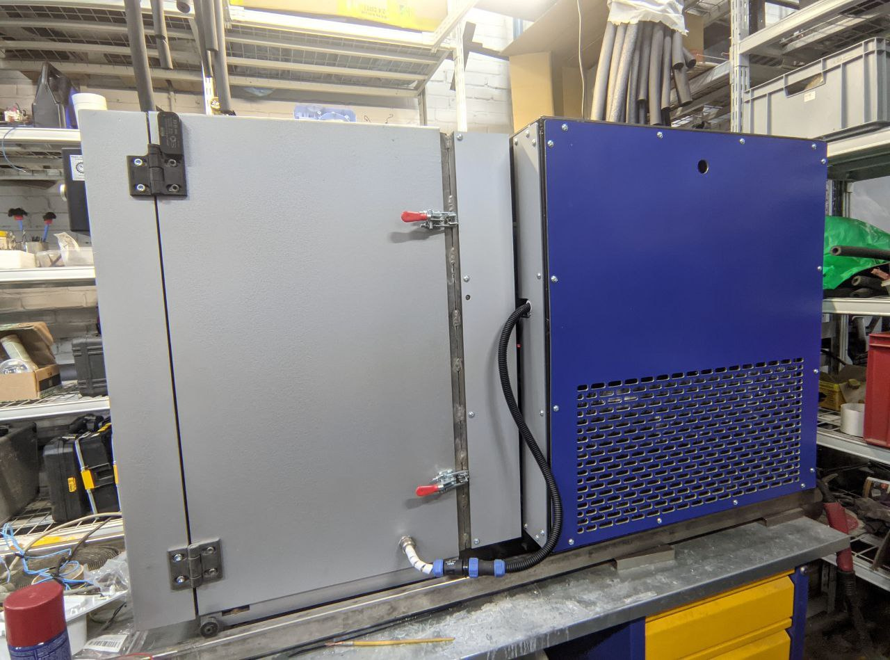

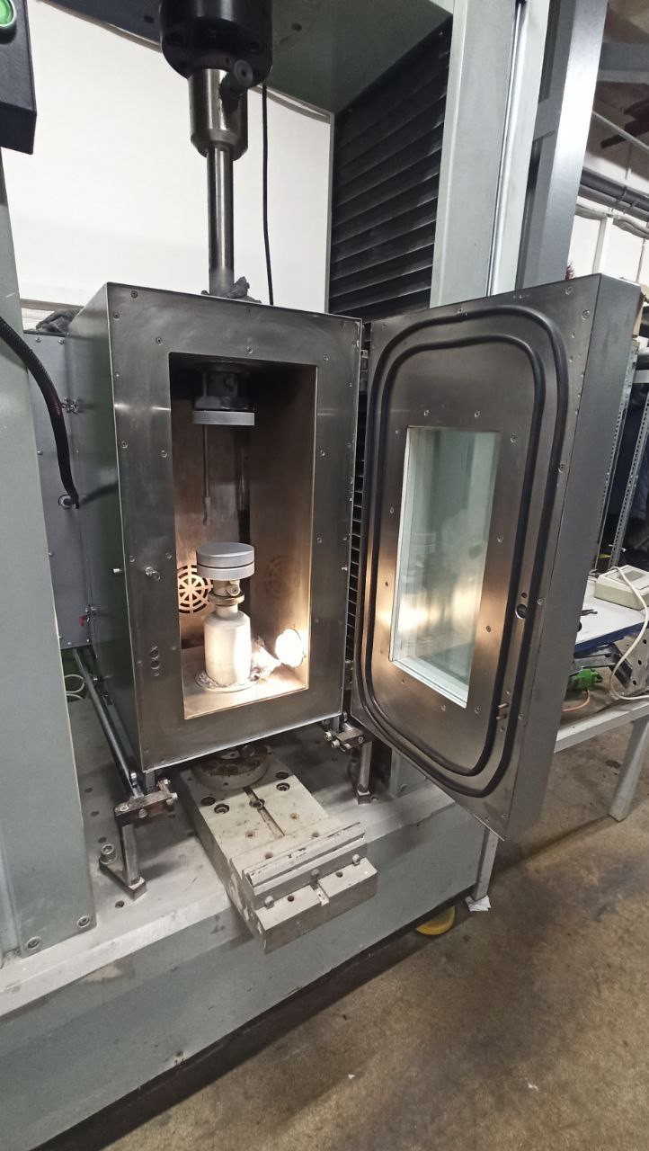

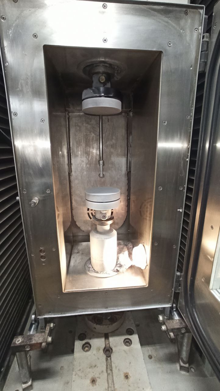

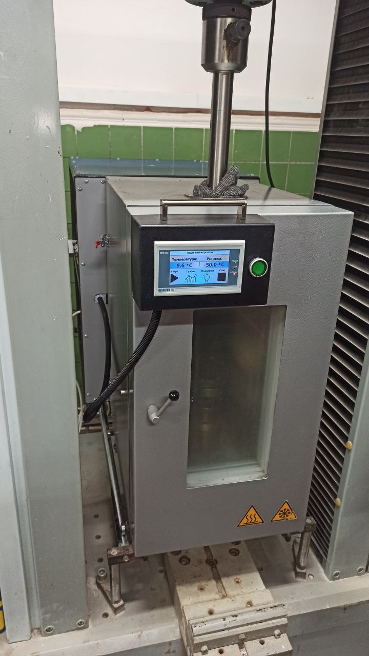

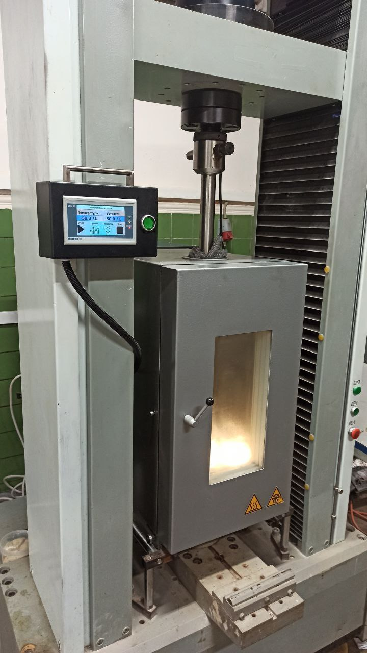

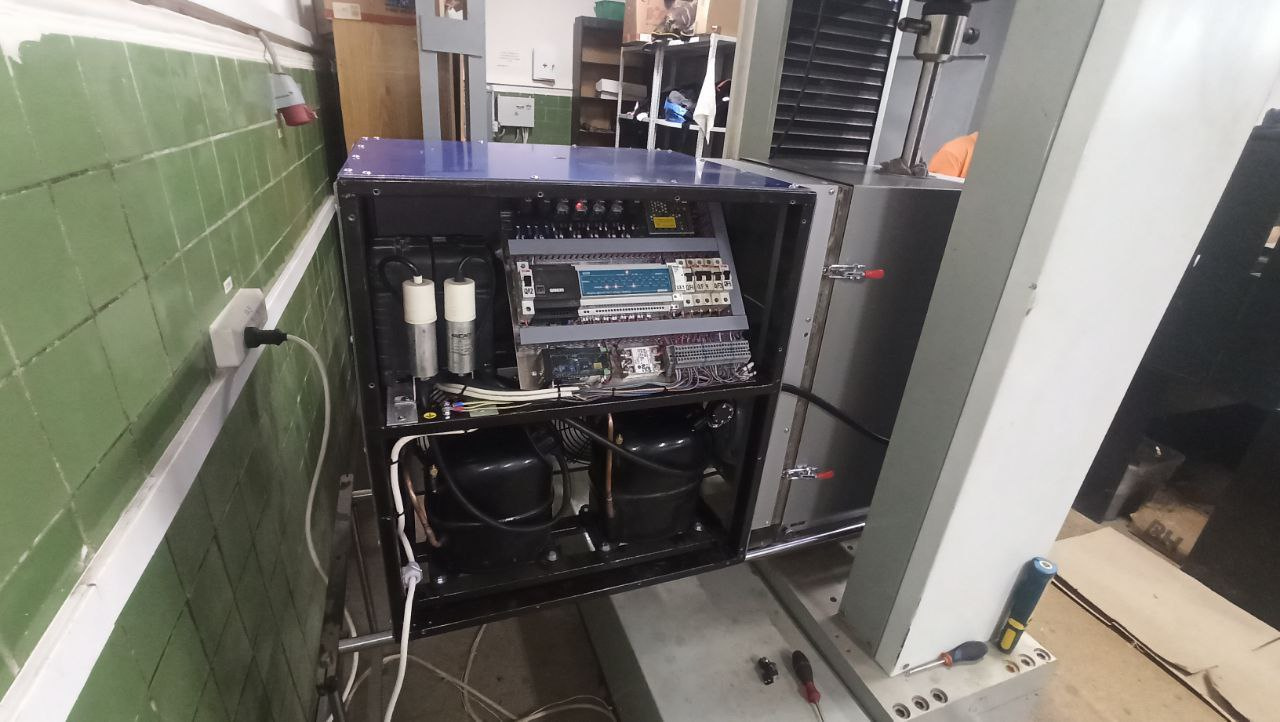

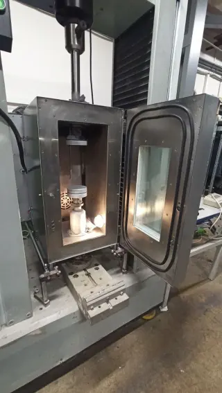

  • Термокриокамера предназначена для проведения термостатирования образцов в заданных температурных режимах, без оказания влияния на механизмы испытательной машины
    Основные технические характеристики:
  • Температурный диапазон, ○С: от -70 до +185.
  • Смотровое окно
  • Боковые технологических отверстия
  • Возможность вывода камеры из зоны испытания без снятия штанг и оснастки
  • Освещения в камере
  • Способ охлаждения: парокомпрессорная холодильная установка.
  • Способ установки терморикомеры в верхней рабочей зоне испытательной машины: на жесткой раме, установленной на колеса (возможность при необходимости откатить. термокриокамеру).
  • Перемещение термокриокамеры в рабочую зону машины осуществляется по направляющим рельсам жесткой рамы. Возможность изменения высоты установки термокриокамеры (для размещения в нижней испытательной зоне машины) путем замены опорного устройства.
Изготовление на заказ.
Габариты камеры будут соответствовать вашей разрывной машине
