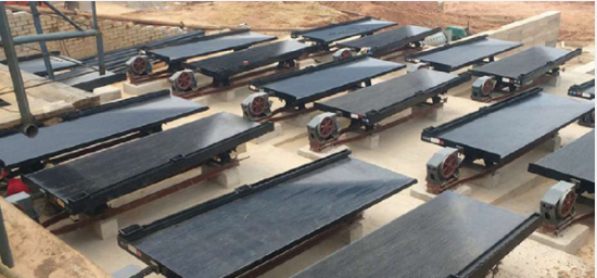

Применение оборудования: Концентрационный стол – аппарат для гравитационного обогащения минералов по плотности (иногда форме)
в потоке тонкого слоя воды на наклонной плоскости (деке).
Широко используется для разделения олова, вольфрама, золота, серебра, свинца, цинка, тантала,
ниобия, железа, марганца, титана и угля и т.д.
Принцип работы:
Исходный продукт в виде водной суспензии подается на концентрационный стол,и течет тонким слоем поперек наклоненной рифленой поверхности, т. н. деки.
С помощью дифференциального привода деке придается возвратно-поступательное перемещение в продольном направлении.
Под действием силы тяжести частицы большей плотности оседают на поверхности деки. Разделению способствуют вихревые потоки,
образующиеся между нарифлениями. Качание деки перемещает в продольном направлении тяжелые частицы, осевшие на ее поверхность; поток воды увлекает легкие частицы поперек деки. Суспензия, стекающая с отдельных участков края деки,
содержит различное количество разделяемых минералов. Так получают продукты, обогащенные полезными минералами,
содержащимися в руде.
