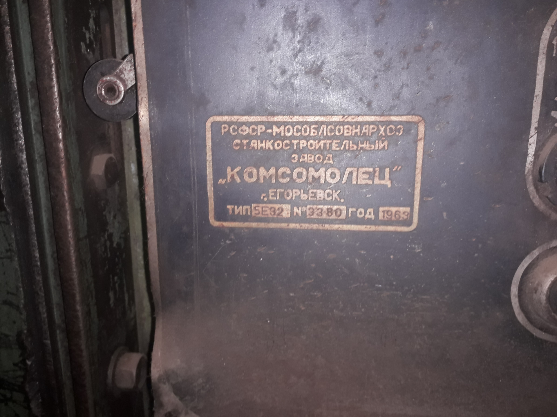

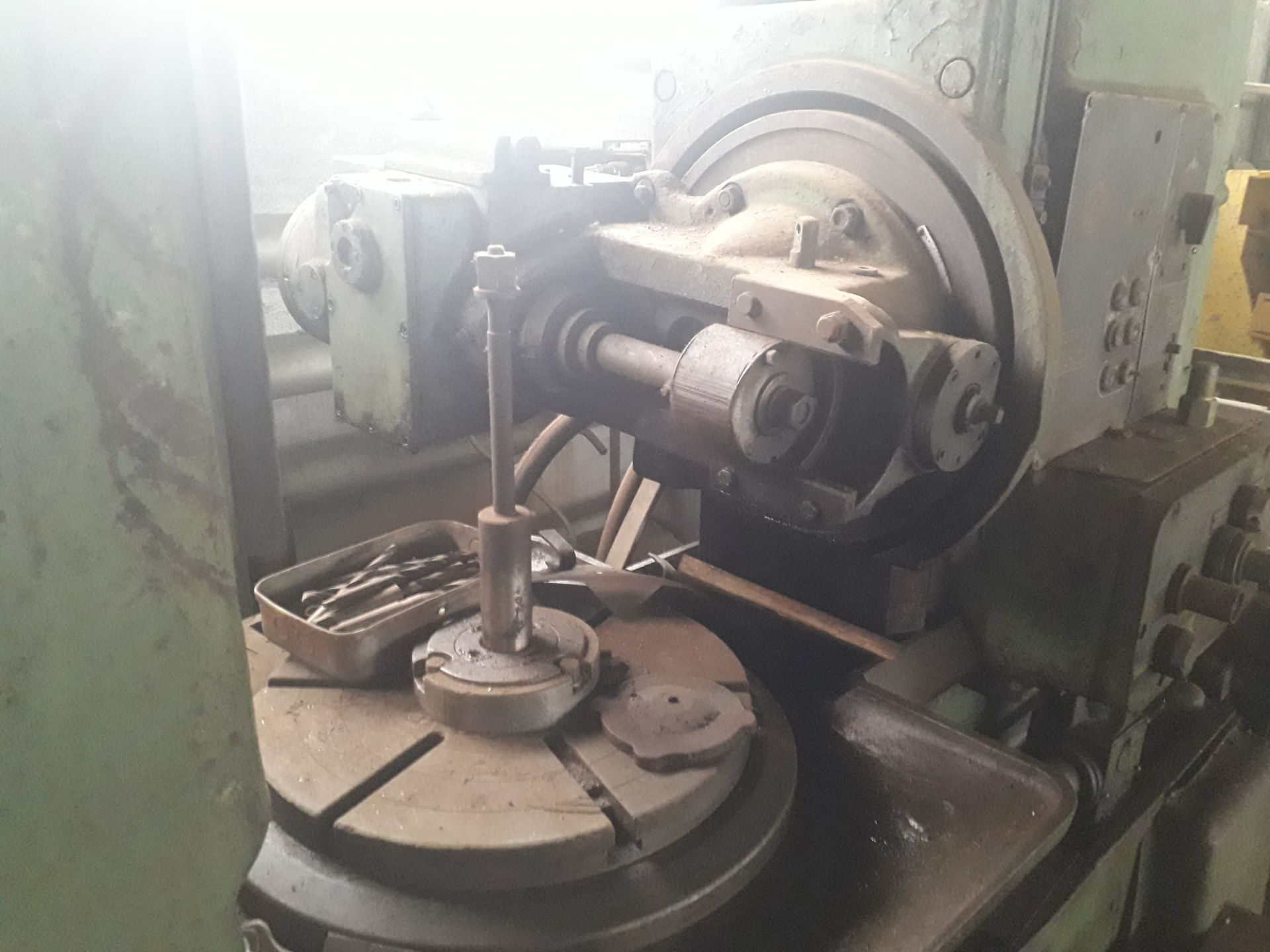

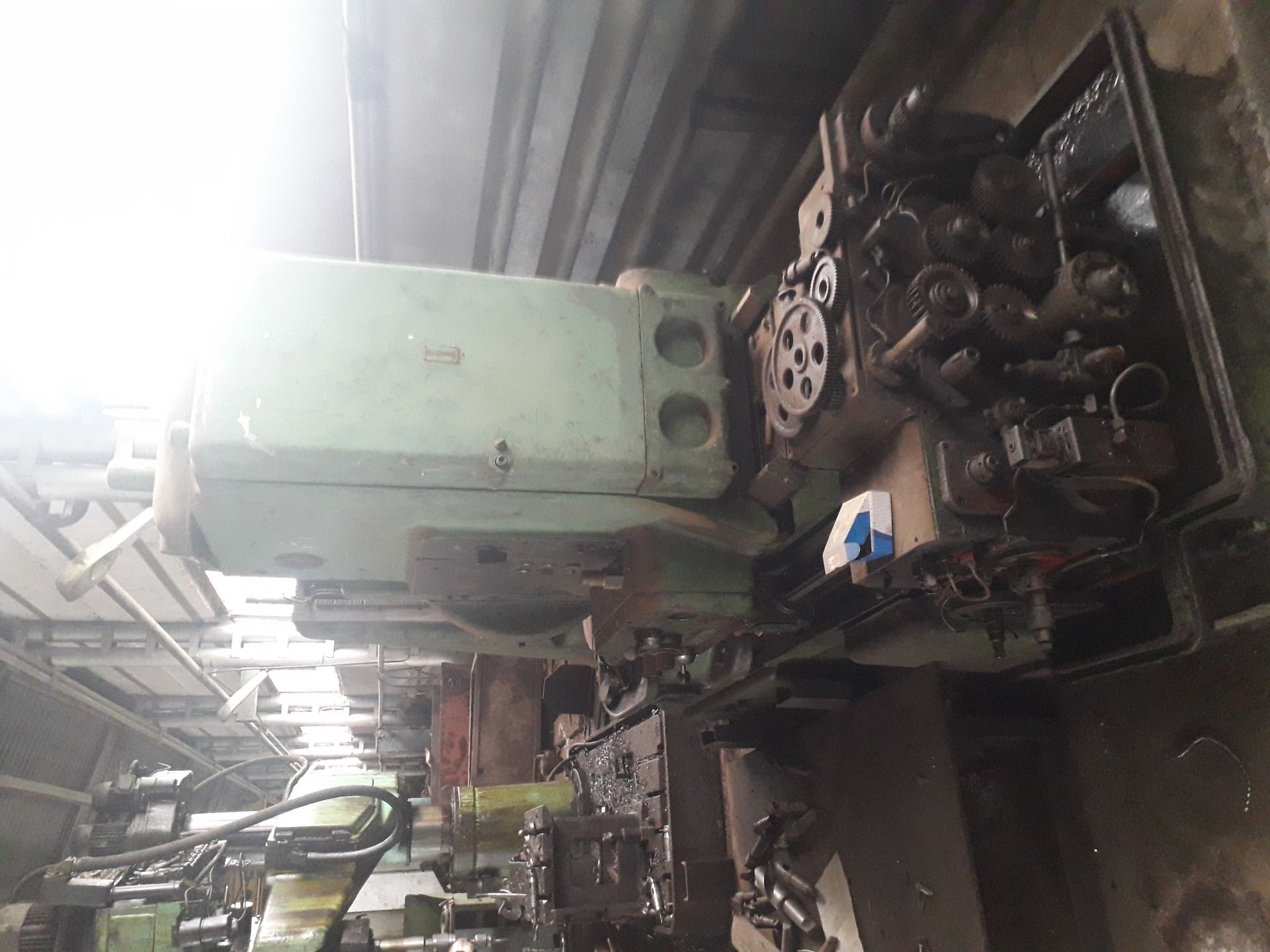

Предприятие реализует зубофрезерный станок 5Е32.По всем интересующим Вас вопросам - обращайтесь по телефону!
5Е32 Станок зубофрезерный вертикальный полуавтомат.
Станок зубофрезерный модели 5Е32 является универсальным и предназначен для фрезерования цилиндрических зубчатых колес, а также червячных колес радиальным методом в условиях единичного, мелкого и среднесерийного производства.
