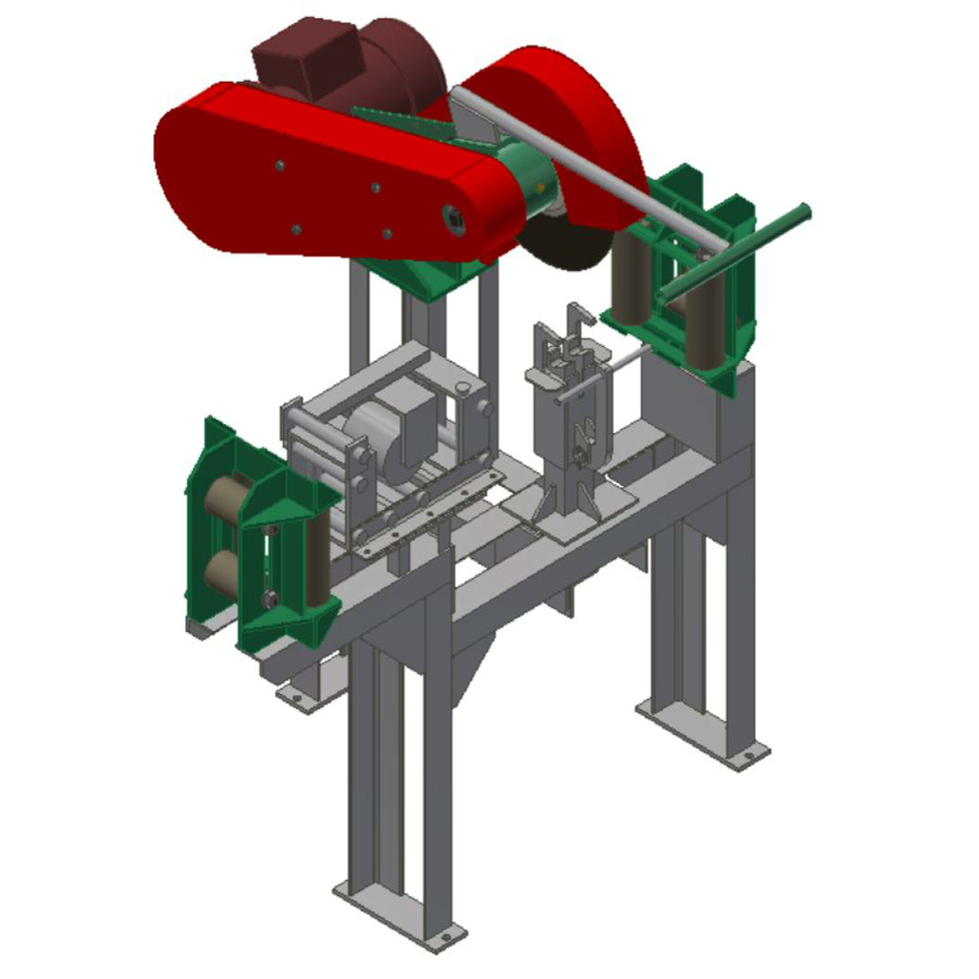

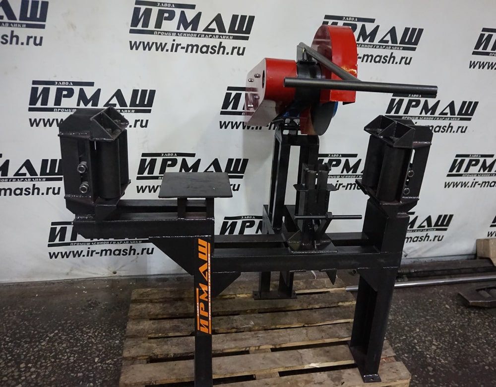

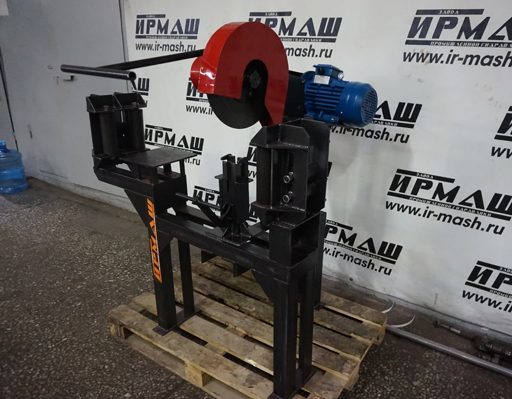

Разделение троса производится гладким пильным диском с высокой скоростью вращения (6000 об/мин), обеспечивая локальное плавление материала с последующим его отделением от остальной части заготовки.

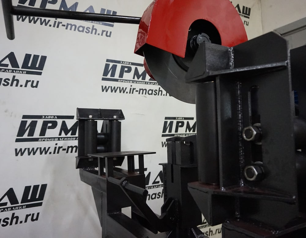

На раме размещены все части отрезного устройства. Блоки приёмных роликов обеспечивают необходимую пространственную ориентацию каната независимо от угла его входа в установку. Отрезка каната производится термофрикционным методом, вращающимся с большой скоростью стальным диском. Вращение диска осуществляется электромотором посредством ременной передачи. Подача при процессе отрезки осуществляется ручкой механизма отрезки. Перед процессом отрезки, канат должен быть надёжно закреплён с помощью механизма фиксации. Механизм фиксации позволяет закреплять канаты разных диаметров с помощью эксцентрика с ручкой.
Метод резки: термофрикционный
Мощность электропривода, кВт: 5,5
Скорость вращения пилы, об/мин: 6000
Диаметр диска пилы, мм: 350
Диаметры канатов, мм: от 10 до 65
