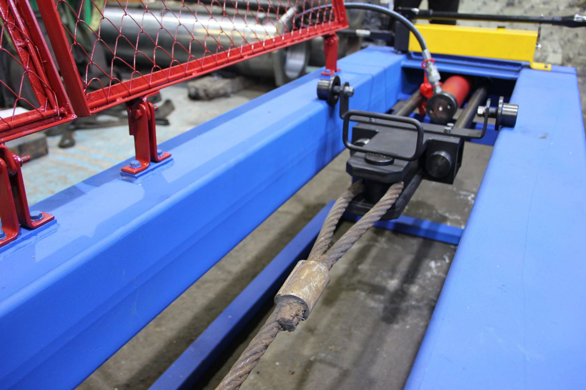

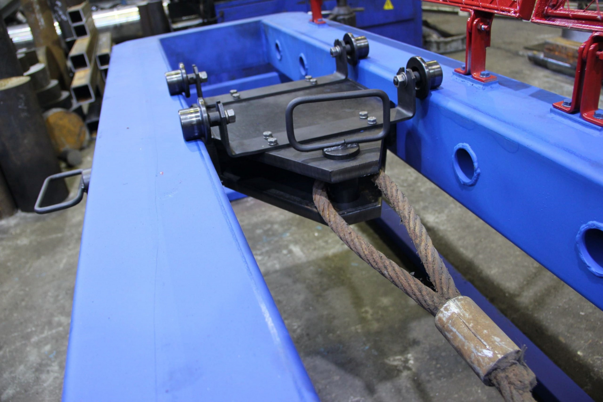

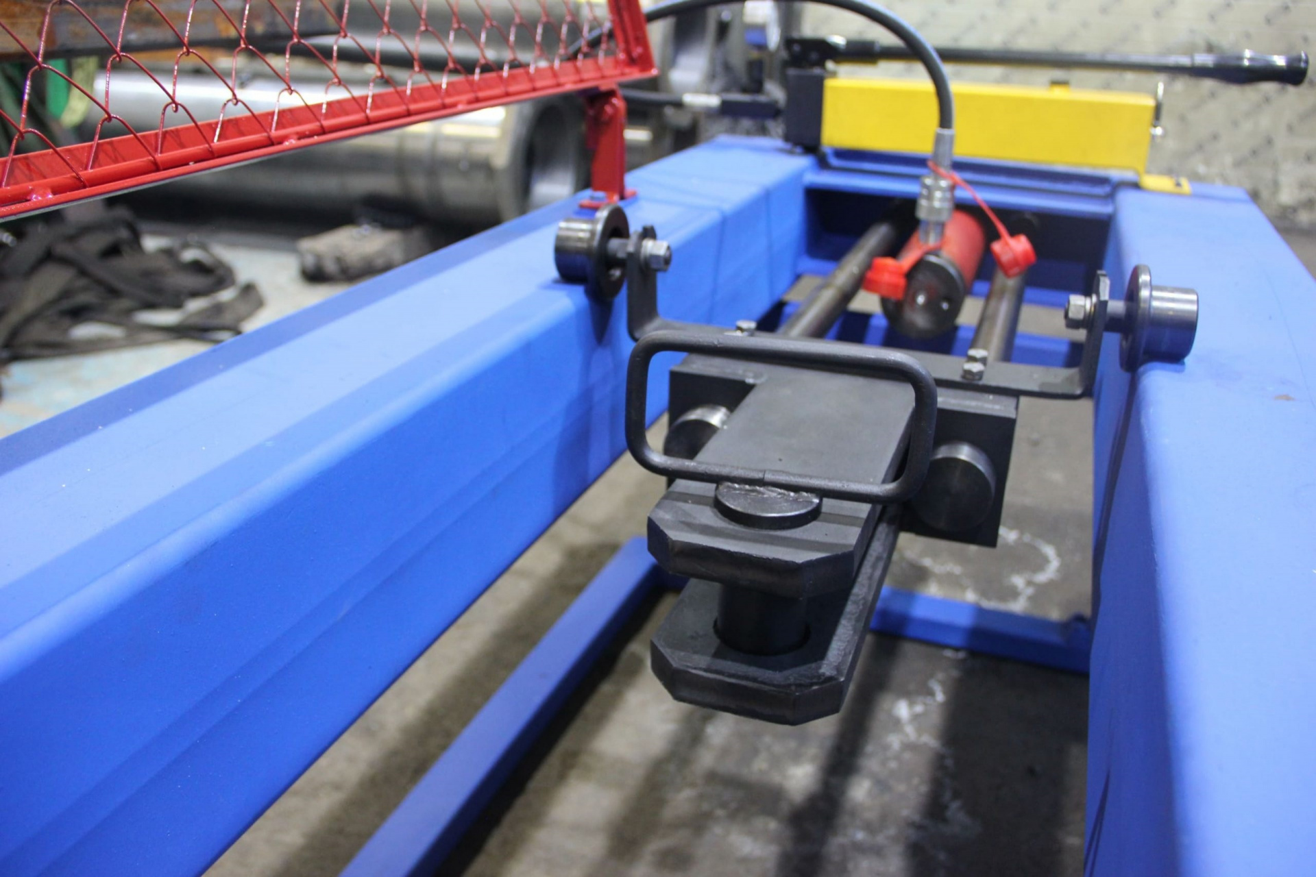

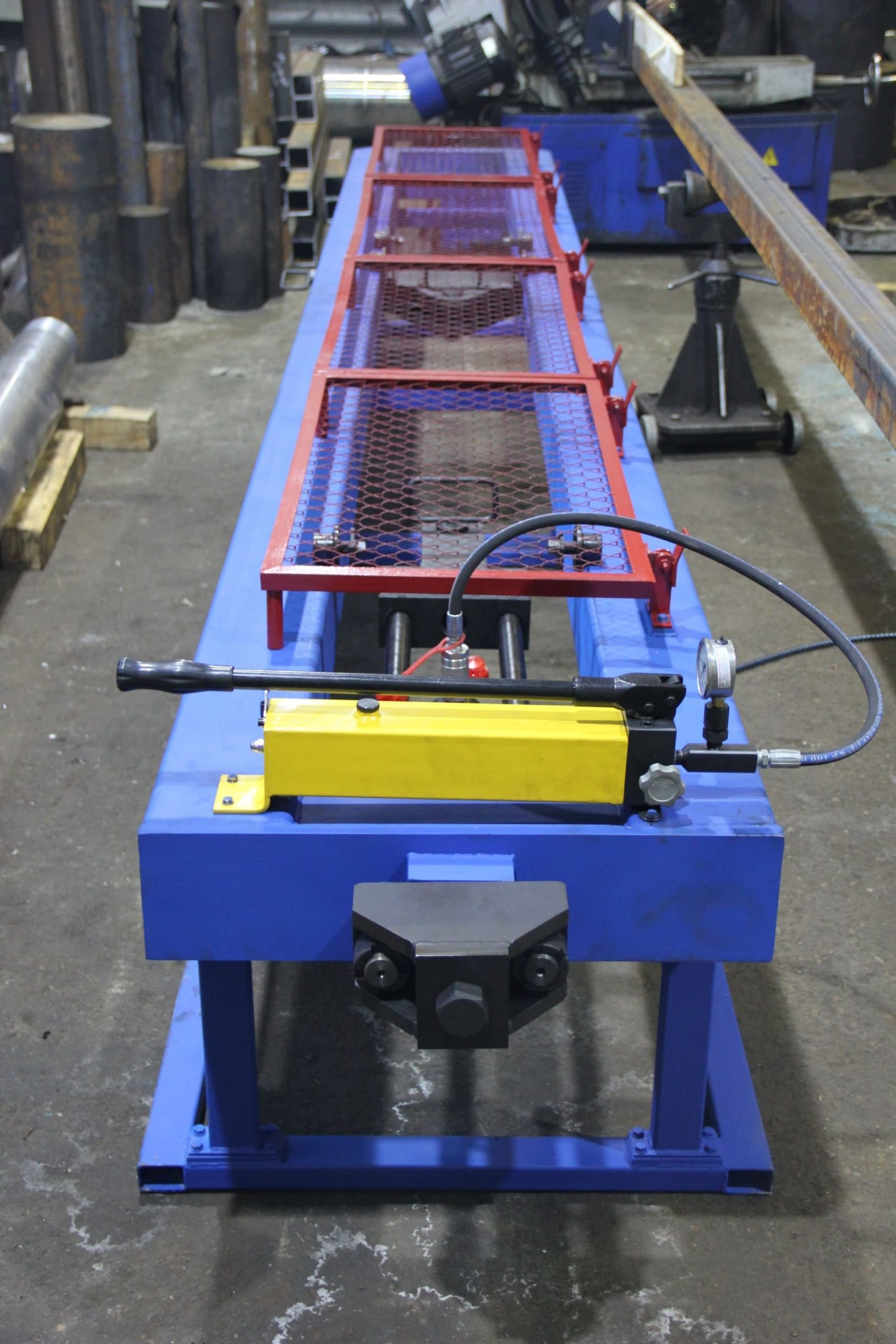

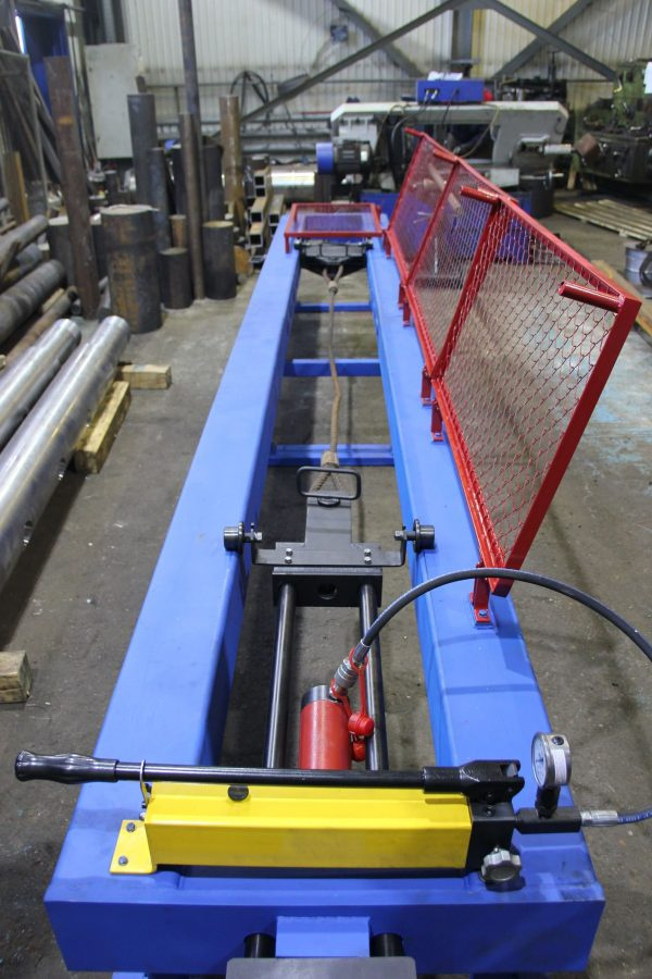

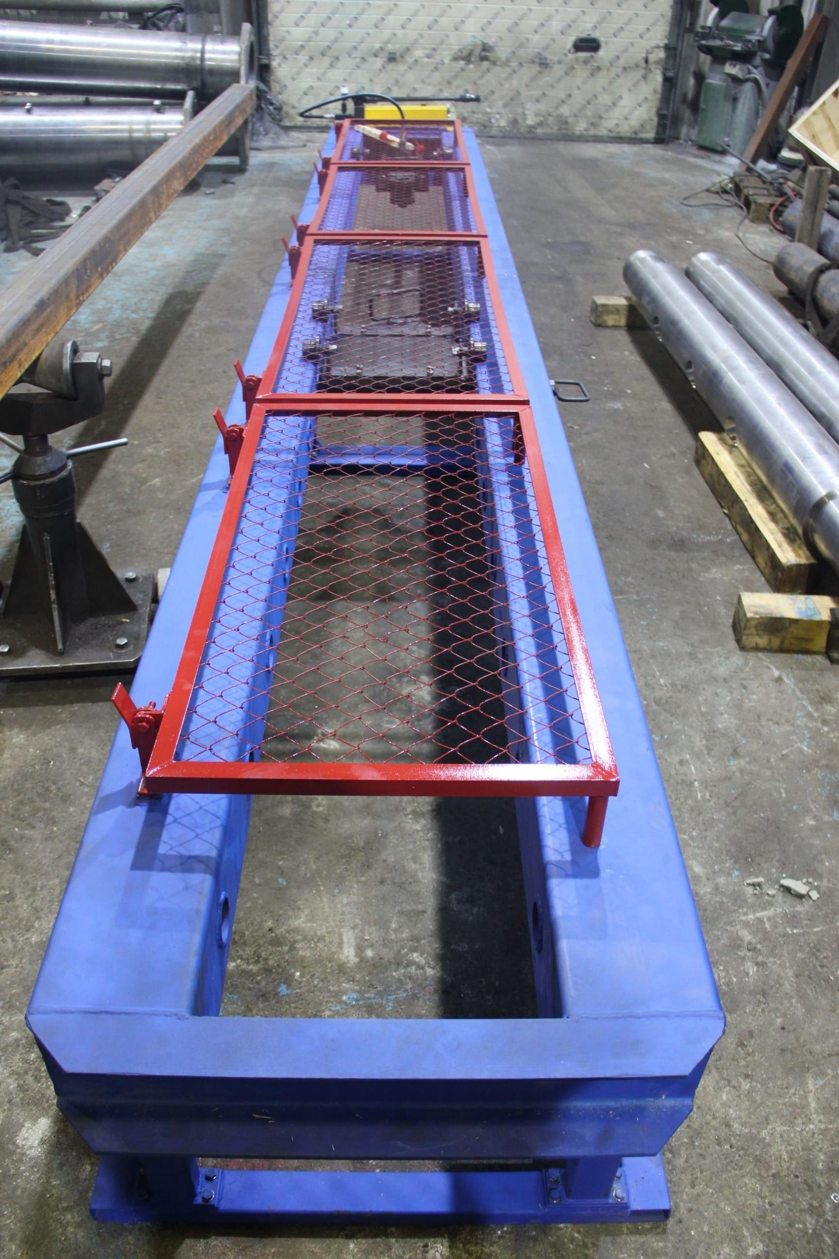

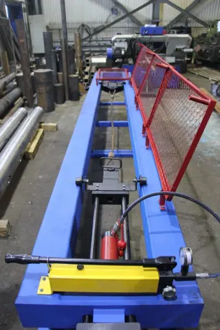

Описание и устройство изделия «Гидравлический испытательный стенд (СИГ 20-2)»
Стенды предназначены для испытания растяжением канатных, цепных и текстильных стропов.

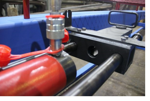

Конструкция стенда представляет собой стальную раму с системами натяжения и фиксации испытуемого стропа.
Натяжение (создание нагрузки) достигается при помощи гидравлического цилиндра и ручного насоса НРГ7020.
Контроль натяжения производится по манометру.
Тяговое усилие, тс: 23
Длина испытываемых стропов, м: 0,2…10,0
Насос в комплекте поставки: НРГ-7020
ДxШxВ: 4260x800x770 мм
Дополнительно стенды могут быть укомплектованы аксессуарами для расширения функционала:
