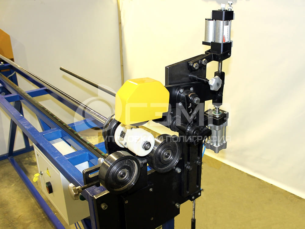

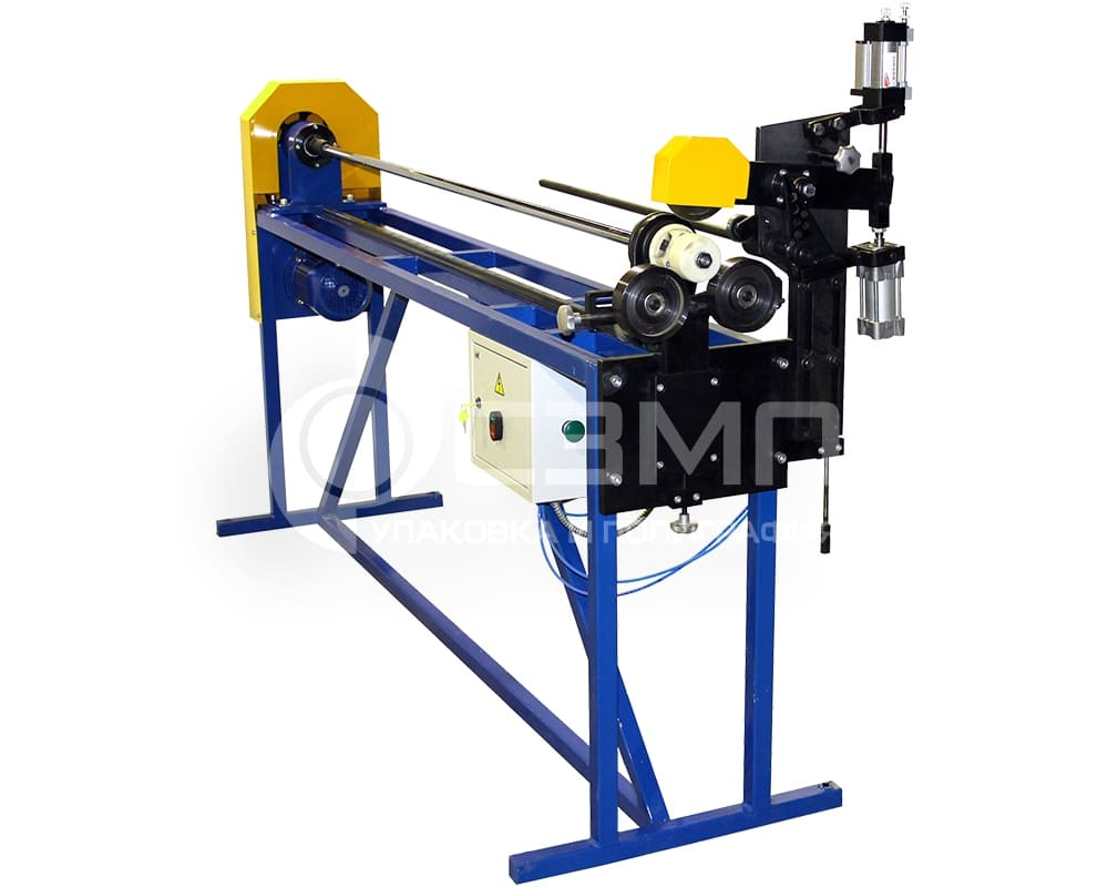

Предлагаем напрямую от Российского производителя ГИЛЬЗОРЕЗАТЕЛЬНОЕ ОБОРУДОВАНИЕ ГРМ-12

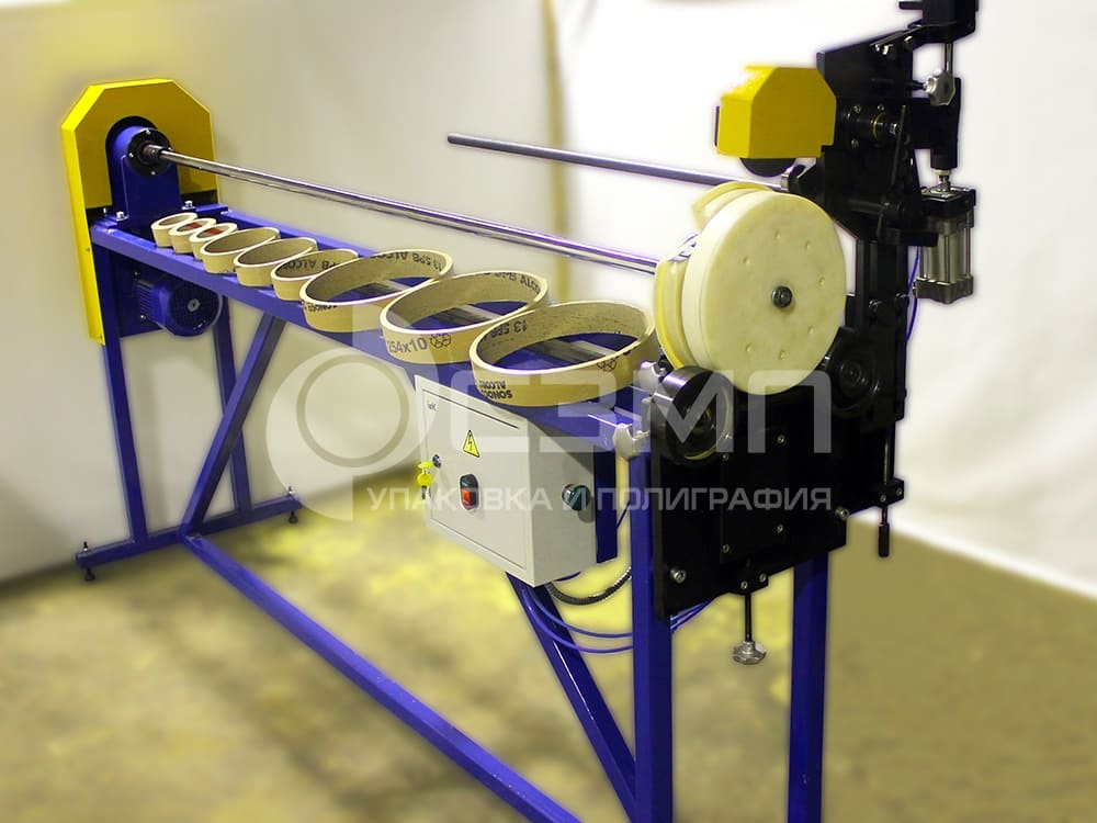

Станки предназначены для резки картонных гильз на отрезки различной длины.
Станок для резки картонных гильз с пневматическим приводом подачи ножа. В данной модели станка ширина реза выставляется вручную, подача ножа осуществляется при нажатии на кнопку пневмоприводом. Особенностью станка является возможность резки картонных гильз внутренним диаметром до 305 мм.
Подача ножа от пневмопривода
Перемещение гильзы вручную
Внутренний диаметр гильз 76-305 мм
Длина гильзы 1500 мм
Ширина реза от 15 мм
Толщина стенки гильзы до 20 мм.
Описание:

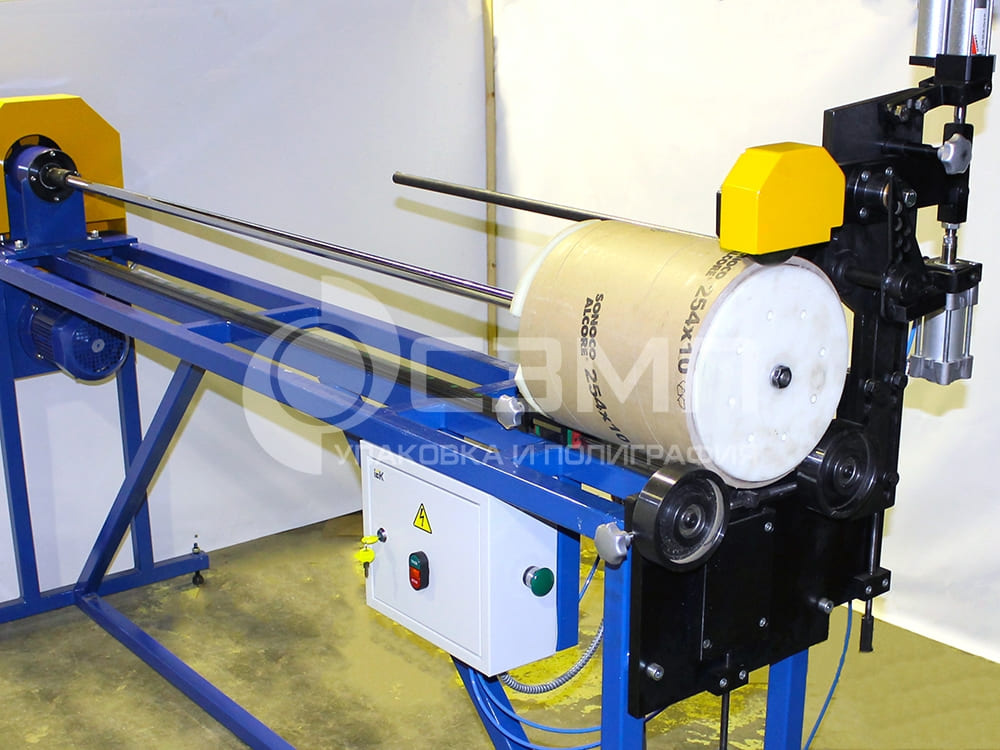

Машина предназначена для резки бумажных гильз на необходимые ширины.

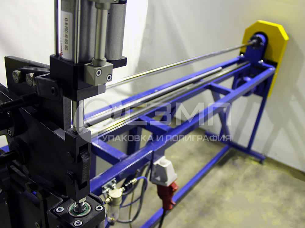

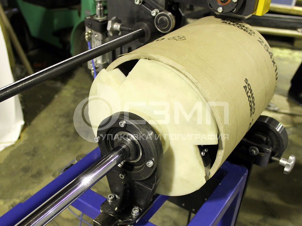

Оператор вручную закрепляет гильзу на необходимых оправках. Устанавливается шаг реза. Рабочий ход ножа регулируется в зависимости от толщины стенки гильзы, до его касания с капролоновой оправкой, являющейся опорной поверхностью реза.

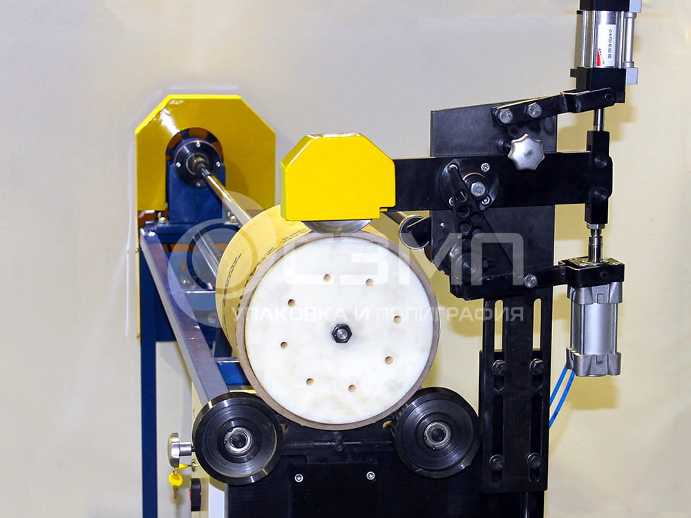

Модель ГРМ-12 оснащена пневмоприводом ножевого узла. Движение ножа начинается после нажатия кнопки пуска, скорость движения ножа регулируется гидротормозом, а его возврат в исходное положение – датчиком конца реза.
Данная модель станка позволяет резать гильзы с внутренним диаметром от 76 до 305 мм.
Опции машины:
Ручная установка гильзы на станок
Пневматическая подача ножа, при нажатии на кнопки
Регулируемая скорость подачи ножа
Ручное перемещение гильзы под нож
Установка ширины реза вручную
Резка осуществляется дисковым ножом
Длина гильзы, мм 1500 (под заказ 2000)
Минимальная ширина реза, мм 10

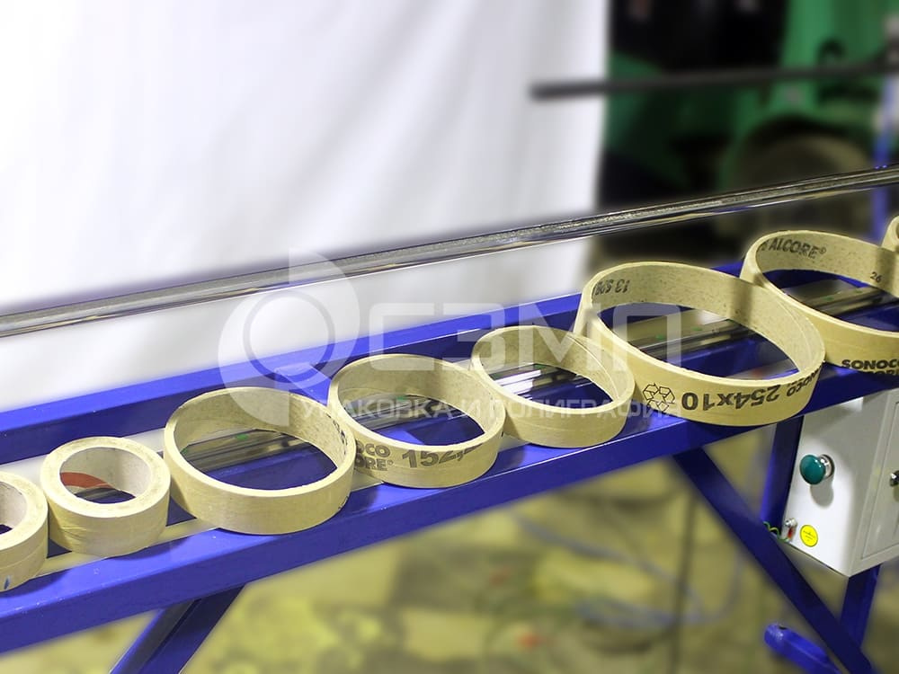

Внутренний диаметр гильз, мм 76 - 305 (в комплекте 76, 152, 305)
Толщина стенки гильзы, мм до 20
Время резки, сек от 2
Вес станка, кг 185
Электропитание 3 фазы/380 В, 50 Гц
*Звоните или пишите, подберем наиболее подходящую модель под задачи производства и по бюджету.
