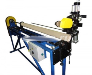

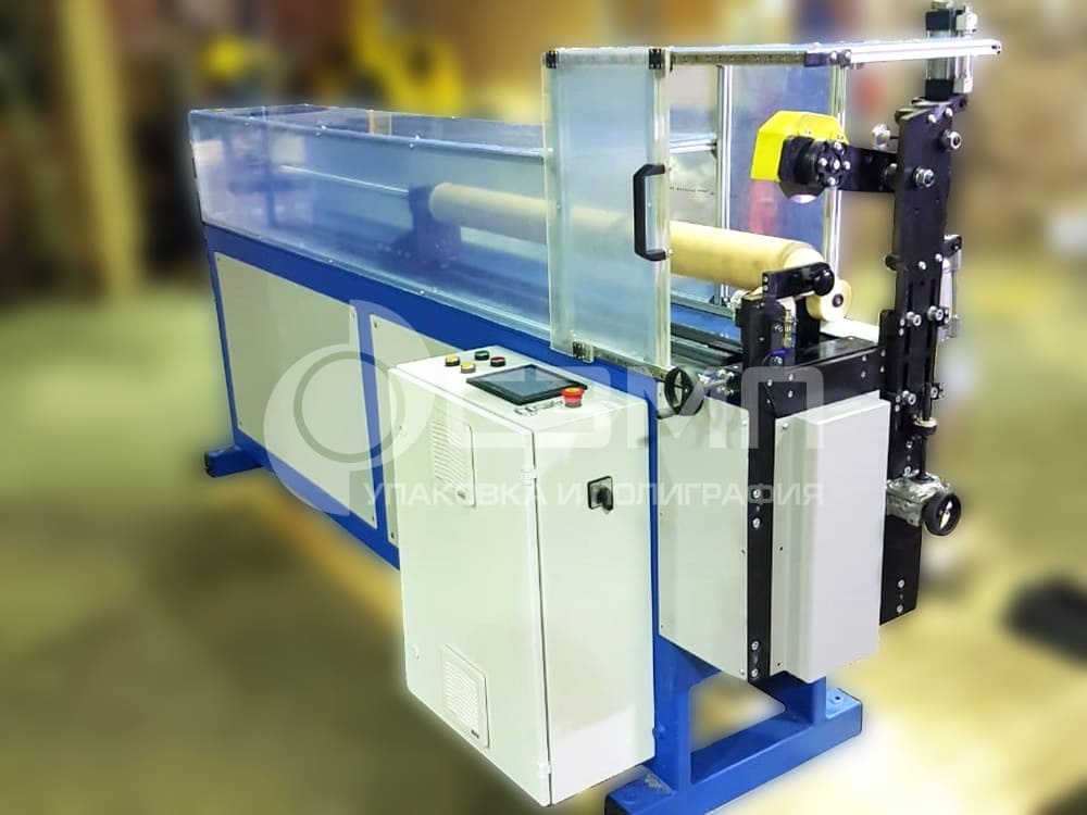

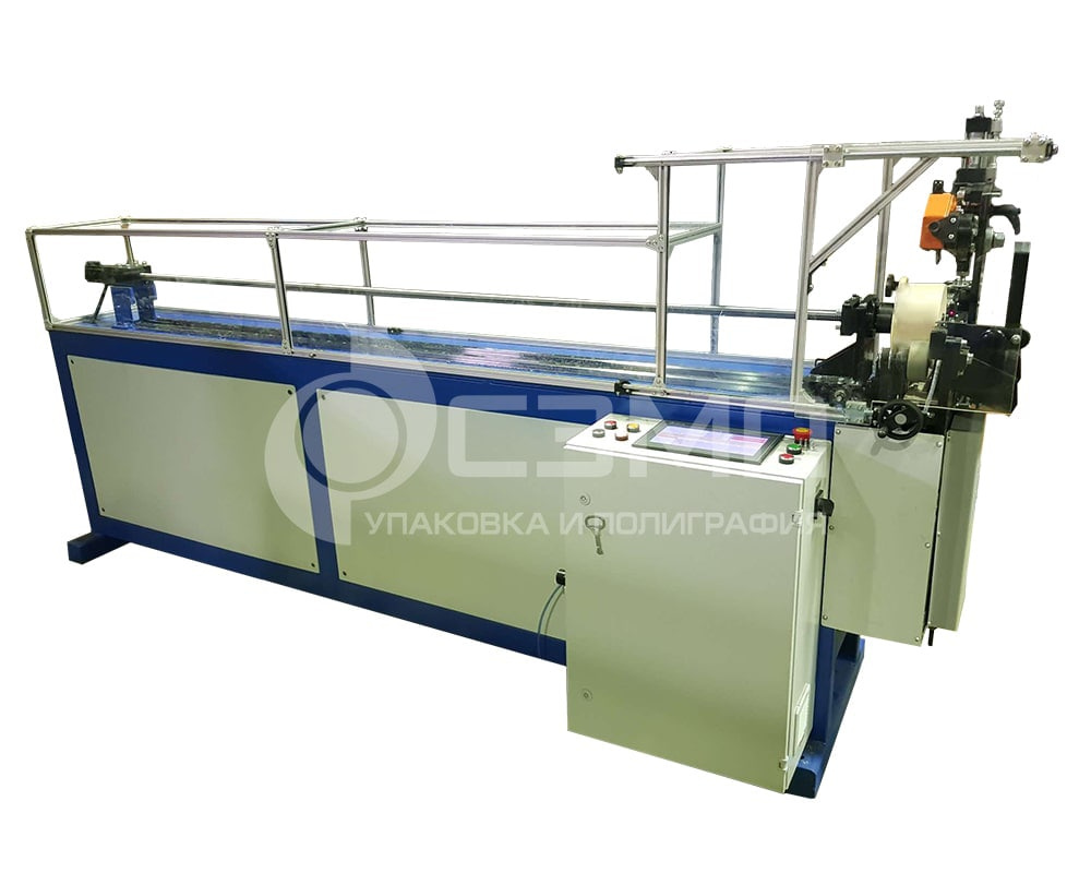

Предлагаем напрямую от производителя ГИЛЬЗОРЕЗАТЕЛЬНЫЙ СТАНОК ГРМ-ПА
Станки предназначены для резки картонных гильз на отрезки различной длины.
Станок для резки картонных гильз, автоматического (непрерывного) режима работы в комплекте с накопителем гильз и автоматического без накопителя.
Подача ножа от пневмопривода
Перемещение гильзы автоматически
Внутренний диаметр гильз 38-152 мм
Длина гильзы 2000-3500 мм
Ширина реза от 10 мм
Толщина стенки гильзы до 20 мм
Станок предназначен для резки картонных гильз в автоматическом режиме. Оператор вручную устанавливает гильзу на станок, на дисплее пульта управления выставляет ширину реза и количество резов, нажимает на кнопку "Пуск" и гильза разрезается согласно установленной карте реза.
Данная модель станка позволяет резать гильзы с внутренним диаметром от 38 до 152 мм.
Опции машины:
Ручная установка гильзы на станок
Пневматическая подача ножа, от пневмопривода
Регулируемая скорость подачи ножа
Автоматическое перемещение гильзы под нож
Установка ширины реза на дисплее пульта управления
Резка осуществляется дисковым ножом
Время резки, сек от 2 (зависит от толщины стенки гильзы)
Вес станка, кг 450
Электропитание 3 фазы/380 В, 50 Гц
Габариты, мм 2750х780х1460
*Звоните или пишите, подберем наиболее подходящую модель под задачи производства и по бюджету.
