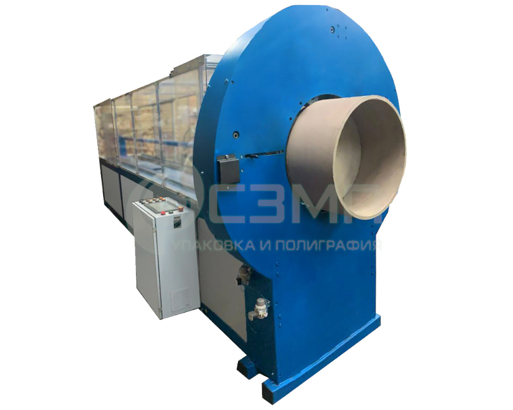

СтанкоремонтПредлагаем напрямую от производителя (Россия) ГИЛЬЗОРЕЗАТЕЛЬНЫЙ СТАНОК ГРМ-ПА4.

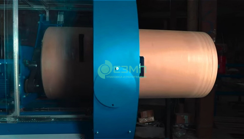

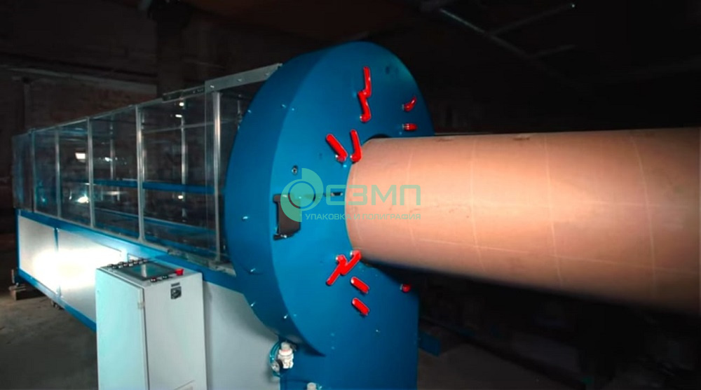

Станки предназначены для резки картонных гильз на отрезки различной длины. ГРМ-ПА4 - Полуавтоматический станок для резки картонных гильз.
Подача ножа автоматическая
Перемещение гильзы автоматически
Внутренний диаметр гильз 152-500 мм
Длина гильзы 3000 мм для d 152
Длина гильзы 2500 мм для d 200-305
Длина гильзы 1600 мм для d 450-500
Ширина реза от 25 мм
Толщина стенки гильзы до 17 мм
Описание:
Специфика станка и основное назначение – это резка картонных гильз с внутренним диаметром 450-500 мм. Станок оснащен специальным узлом резки, упрочненной конструкции для работы с толстостенными гильзами.
В виду значительной массы гильз, для их загрузки на станок мы предлагаем специальное мобильное устройство, позволяющее поднимать гильзы с уровня пола, перемещать по цеху или в место складирования. Также устройство предназначено для захвата гильз в процессе резки, что предотвращает их от повреждения при падении.
Оснащение станка:

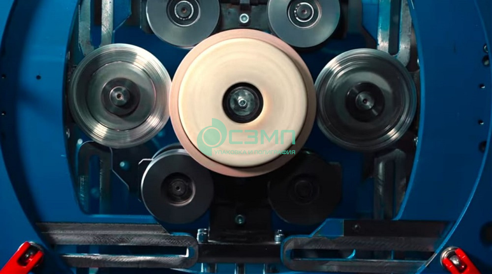

Двухножевой узел резки
Тип режущего инструмента – дисковые ножи
Привод ножей – пневматический
Привод перемещение гильзы – сервомотор

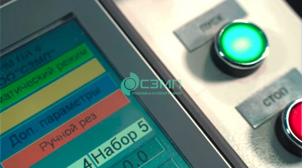

Тип панели управления - сенсорный
Масса станка, кг 1100
Электропитание 3 фазы/380 В, 50 Гц
Габариты длина/ширина/высота, мм 4700х1320х1900
*Звоните или пишите, подберем наиболее подходящую модель под задачи производства и по бюджету.
