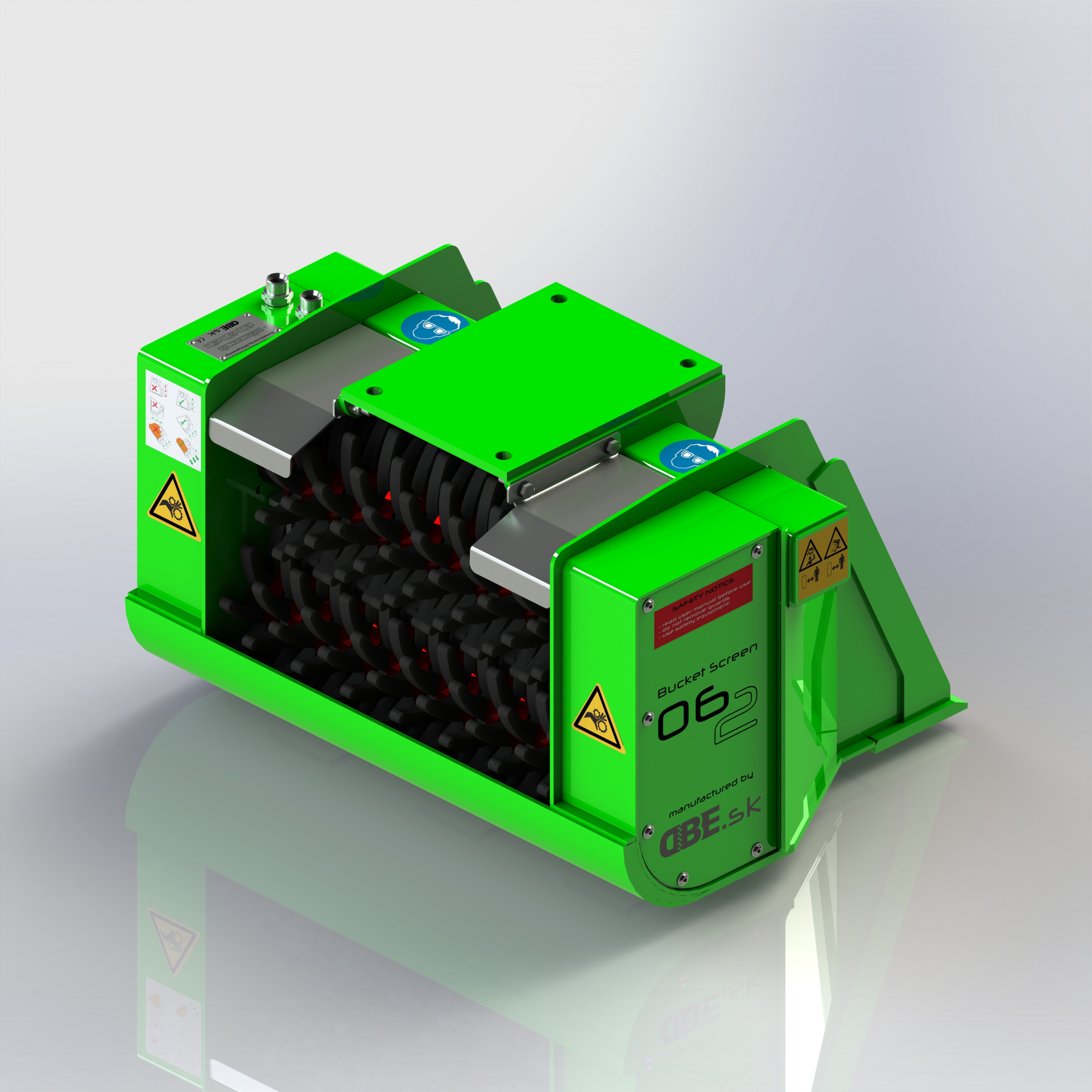

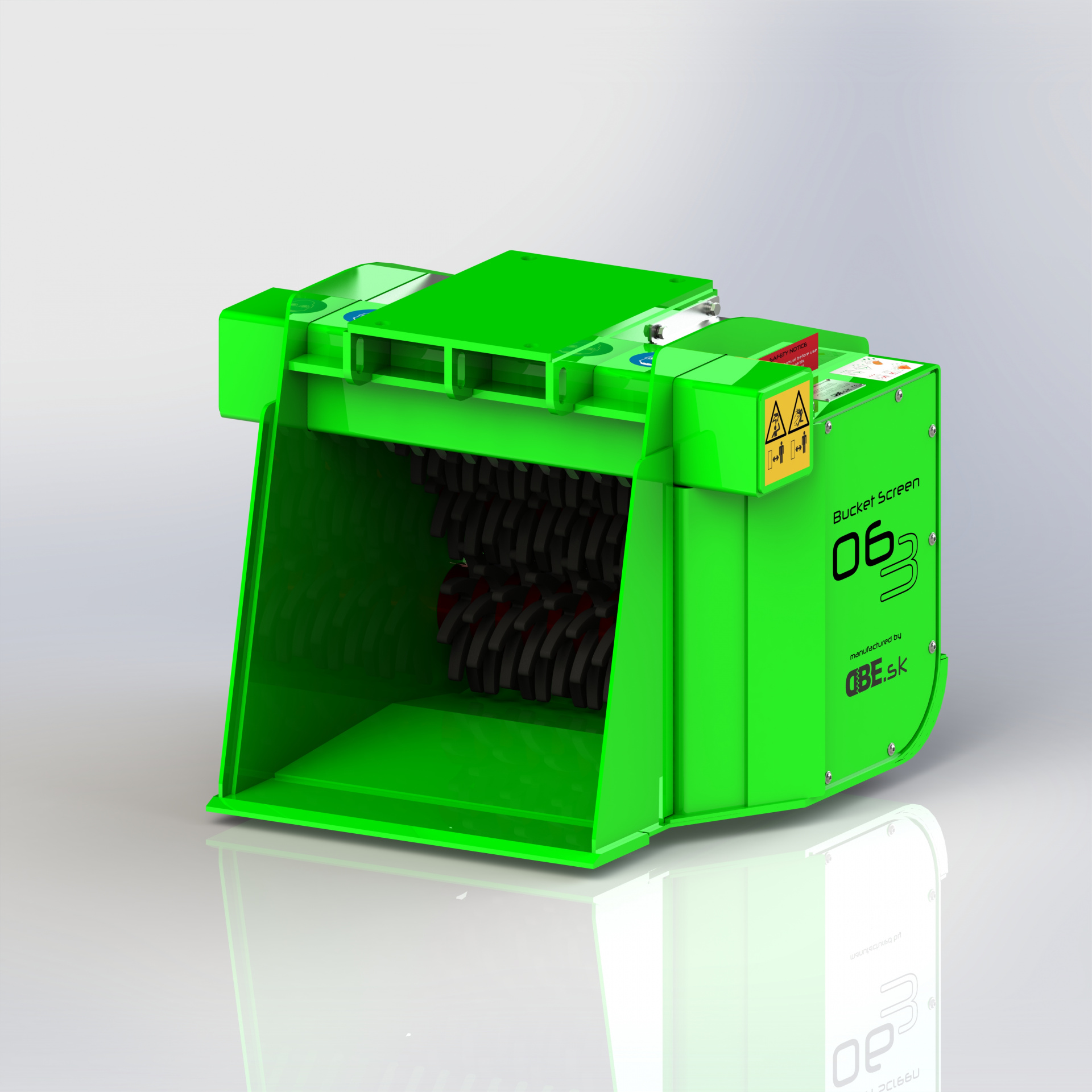

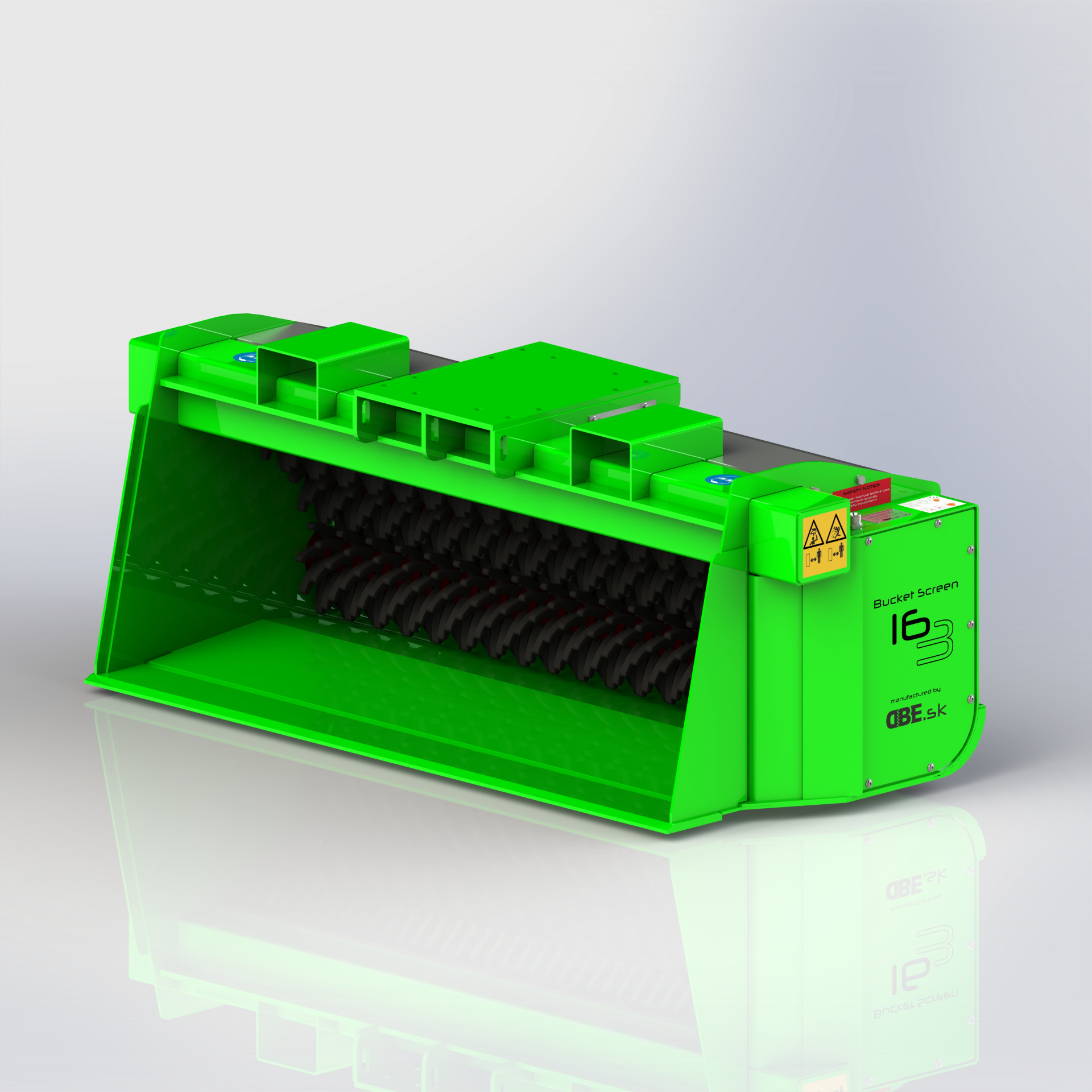

ТЕХНИЧЕСКИЕ ПАРАМЕТРЫ:
Бренд: DBE (Словакия)
Серия: BS.
Тип: сортировочные ковши роторного типа со звездочками;

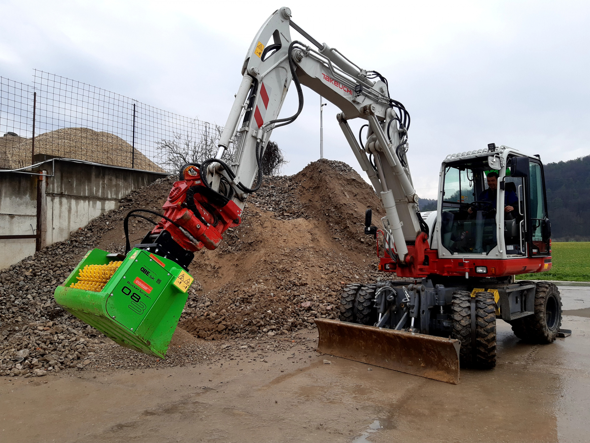

Подходят для навески на: экскаватор, фронтальный погрузчик, мини-погрузчики, экскаваторы-погрузчики;
Ёмкость: до 0,5 м3;
Кол-во валов для сортировки: до 4;
Конечные фракции: -8 / +8 мм или -16 / +16 мм;
Площадь сортировки: до 615 х 1560 мм;
Давление: 200 бар;
Поток масла: 40 -90 л/мин. (в зависимости от модели);
Масса: 140 - 720 кг (в зависимости от модели).
Преимущества:
- анти-налипающие поверхности ковша;
- высокая скорость сортировки и производительность;
- высокое качество очистки материалов;
- отсутствие повреждения и дополнительного измельчения материала;
- простота и удобство обслуживания;
- простота регулировки для перехода с фракций -8/+8 мм на -16/+16 мм;
Принцип работы:

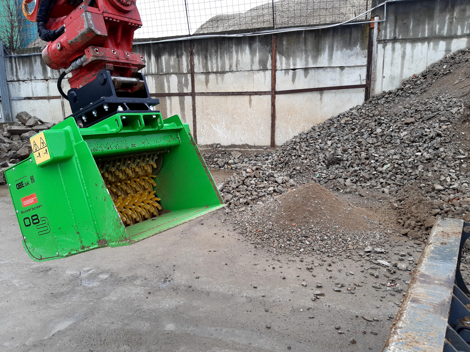

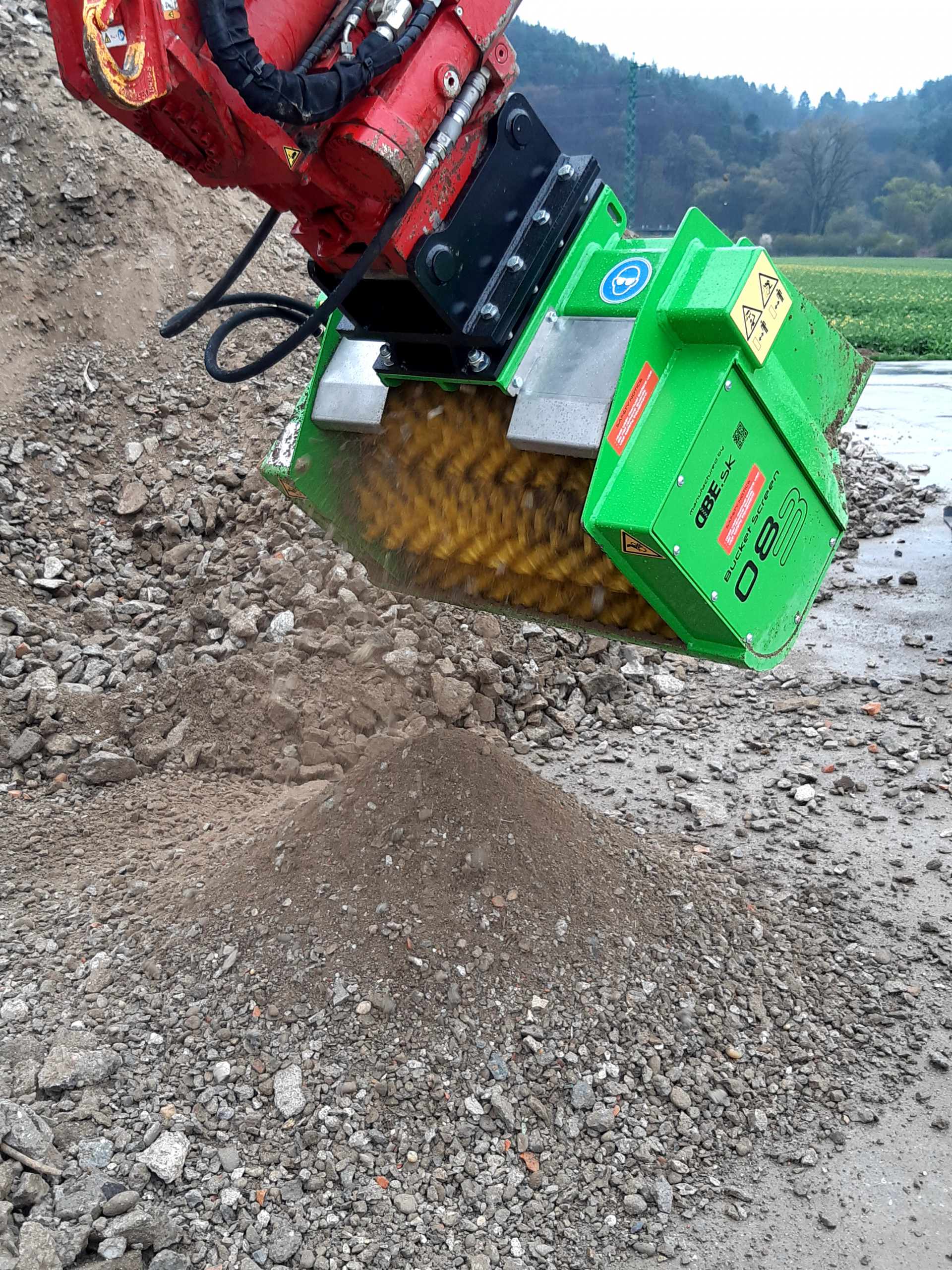

Материал постоянно вращается, без измельчения или защемления, что делает возможным просеивание влажных, хрупких и специальных материалов. Уникальное просеивающее действие - задняя часть ковша представляет из себя сортировочную деку с валами с полиуретановым покрытием и полиуретановыми звёздочками, которые вращают материал аналогично барабанному грохоту, но при этом звездочки дополнительно разрыхляют и оттирают материал, обеспечивая очистку и разделение без повреждения.
