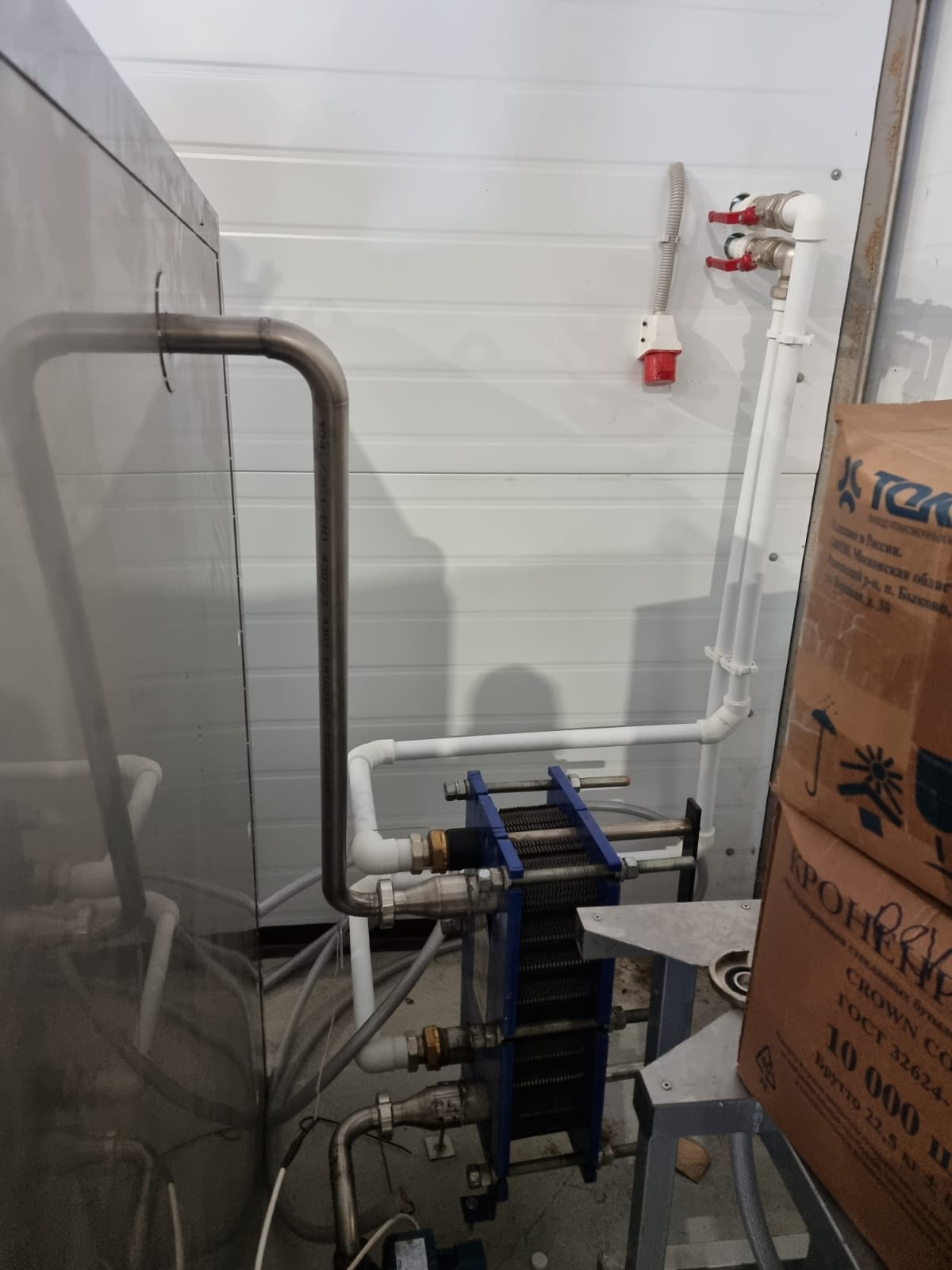

• Теплообменник;
• Бак расширительный;

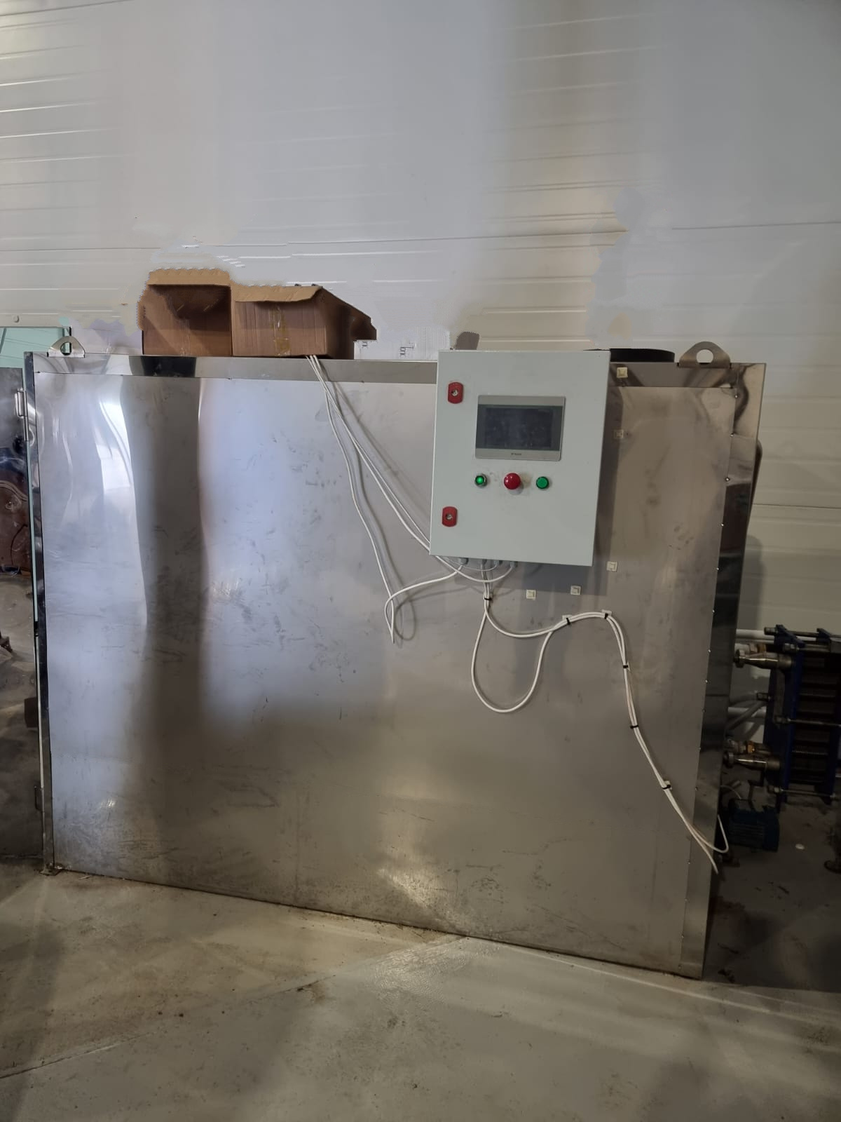

• Щит управления.

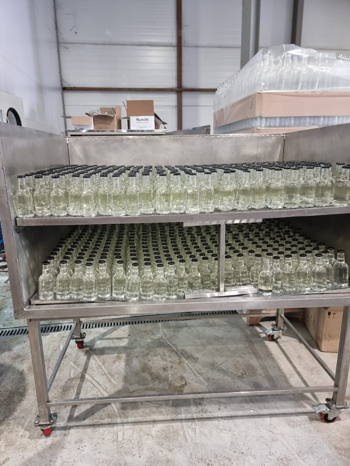

Краткое описание работы:
Процесс пастеризации начинается с загрузки бутылки по 0,5л. в пастеризационную тележку, в два ряда.
Для работы пастеризатора необходима, подключить источник нагрева среды, это может быть пар или горячая вода, с температурой выше на 10 градусов, чем температура пастеризации.
Тележка загонятся в пастеризационный шкаф, закрывается. Включается нагрев и циркуляция воды. Вода из накопительного резервуара (шкафа), подаётся в теплообменник, нагревается и подаётся в “душ”, который поливает бутылки с продуктом. При этом соленоидный клапан закрывает подачу пара или перегретой воды, а циркуляция продолжается до тех пор, пока температурный датчик в бутылке достигнет заданной температуры пастеризации.
Контрольные температурные датчики, на нижнем и верхнем ряде бутылок,
контролируют температуру самого продукта.
Заданная температура продукта достигнута, процесс пастеризации окончен.
В тележке установлен патрубок возврата воды в бак.
Тележка выкатывается для охлаждения. Цикл повторяется.
Время пастеризации - 30 минут.

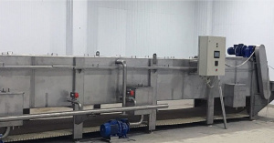

Промышленный туннельный пастеризатор с охладителем непрерывного действия предназначен для пастеризации и последующего охлаждения пищевой продукции в едином технологическом цикле.Двухуровневая...

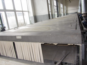

Промышленный туннельный пастеризатор-охладитель непрерывного действия предназначен для последовательной пастеризации и последующего охлаждения пищевой продукции в едином технологическом...
