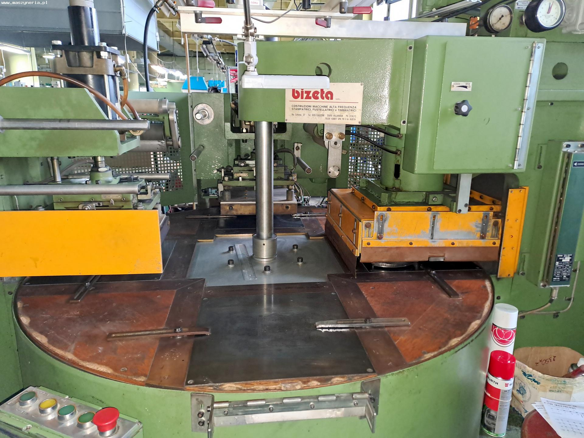

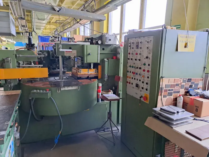

Сварочный станок BIZETA BZ3T4P/8 был построен в Италии в 1989 году.
Технические параметры высокочастотного сварочного станка BIZETA BZ3T4P/8
  • максимальное усилие сварки: 9000 кг
  • максимальное усилие пробивки: 3000 кг
  • мощность: 22 кВт
  • номинальная рабочая частота: 27,12 МГц
  • максимальная мощность электрода при высокой частоте: 10 кВт
  • количество рабочих головок: 3, в том числе:
— головка для обжига деталей по высокочастотной технологии с возможностью одновременной фигурной штамповки
— головка для обжига рисунка по технологии горячего тиснения с возможностью фигурной перфорации
— печатающая головка для печати в три цвета с использованием термопечатной ленты
  • производительность (количество штрихов): 430/h
  • количество станций на поворотном столе: 4
  • размеры электрододержателя (Д х Ш): 360 x 450 мм
  • максимальное рабочее давление: 160 бар
  • давление воздуха: 6 бар
  • расход воздуха при максимальной производительности: 10 л/мин
  • напряжение наложенных цепей: 110 В
  • максимальная мощность, потребляемая питающей сетью: 25 кВт
  • электропитание: 3x 380 В; 50 Гц
  • вес машины BZ3T4P/8: 3400 кг
