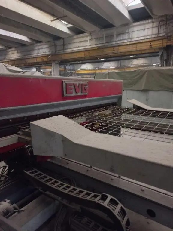

Автоматизированная сварочная линия для сетки полностью EVG
Обновлено 12.06.2023 546364

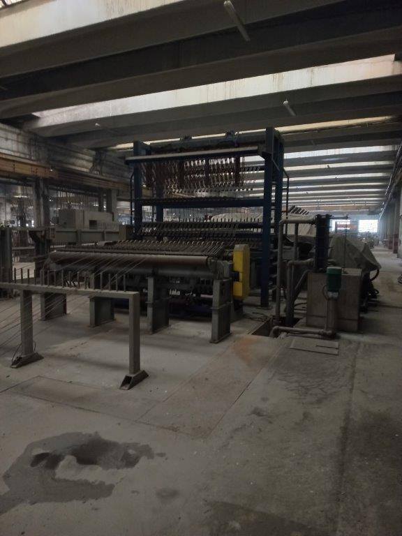

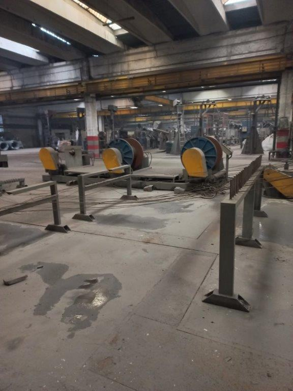

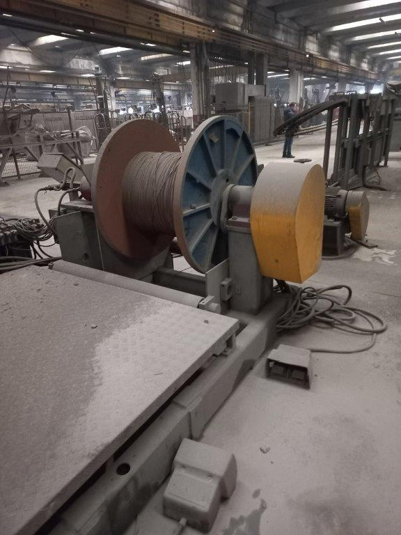

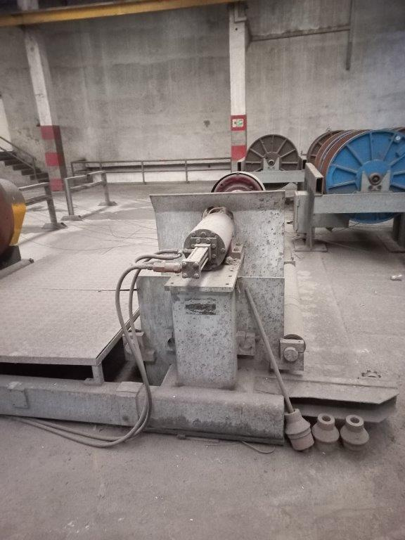

Продам Автоматизированная сварочная линия для сетки полностью EVG

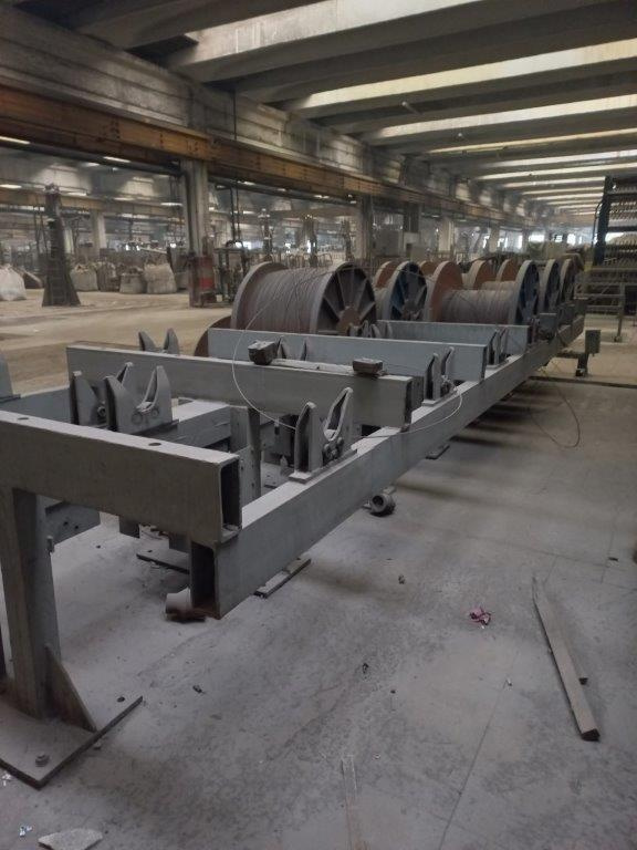

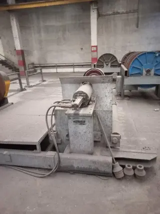

Система вытягивания троса для 2 x 16 = 32 горизонтальных катушек
Блок снятия напряжения с линейного провода DE 45/102
Система подачи линейного троса TL RVD, включая вытягивающее и балансировочное устройство
Система подачи поперечной проволоки TQD 3000V
Система поперечной катушки SQ2 (2 катушки)

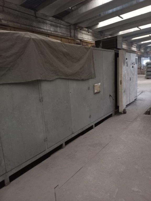

Сварочный аппарат ЭВГ ГД6-Н:
Рабочий диапазон:
Количество линейных проводов (укомплектовано) 24
Диаметр линейного провода 3,3 – 10,0 мм
Диаметр поперечной проволоки 3,3 – 10,0 мм
Расстояние между поперечными проводами, плавно регулируемое от 100/150/200/250/300 мм
Расстояние между линейными проводами (установка при поставке 100 мм) 100/150/200/250/300 мм
Макс. расстояние между проводами внешней линии 2500мм
Макс. ширина проволочной сетки 2400мм
Технические данные: (в комплектации)
Напряжение подключения (трехфазный ток) 50 Гц
Номинальная мощность при ПВ 50 %, 3 фазы, 1400 кВА
Мощность привода 162 кВт
Количество трансформаторов при ПВ 50 % 10 при 140 кВА
Охлаждающая вода 150 л/мин

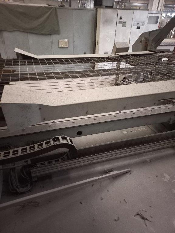

Линейные ножницы для проволоки MD 35/102

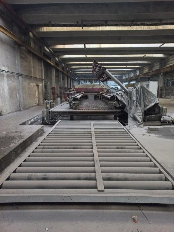

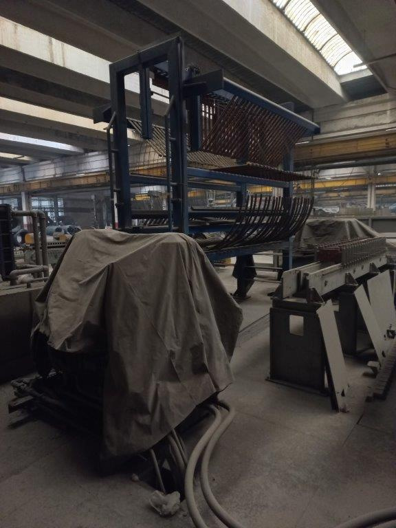

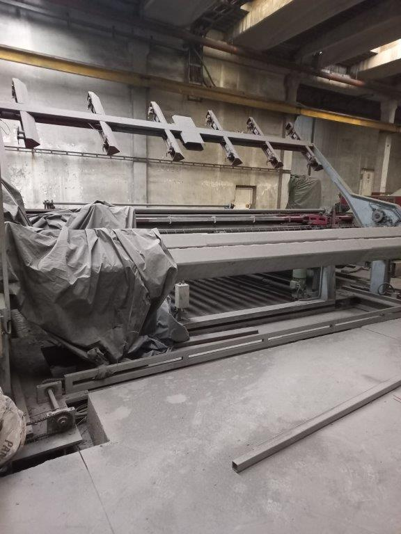

Автоматический переворачиватель и укладчик сетки T 60/102 для макс. 6 м
Соединительный роликовый конвейер
Этикетировочная машина ЭАП
Блок управления, Siemens Simatic S7 — новый
