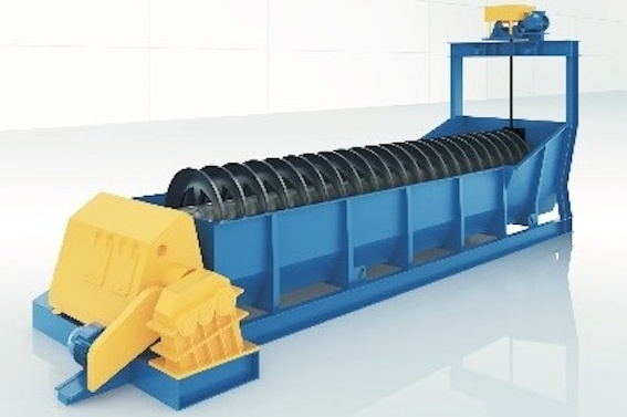

Классификатор спиральный с непогруженной спиралью 1КСН-10МРБ
Классификатор спиральный с непогруженной спиралью 1КСН-10МРБ предназначен для разделения по крупности рудных мелкозернистых материалов в водной среде на две фракции - тонкую, выделяемую в сливе; крупную - в пески; для обезвоживания песков при обогащении руд цветных и черных металлов и других полезных ископаемых.
Классификатор спиральный 1КСН-10МРБ применяется на обогатительных фабриках, где работает в замкнутом цикле с мельницей, также может применяться как транспортирующий и обезвоживающий аппарат.
Исходным материалом, загружаемым в классификатор 1КСН-10МРБ, является рудная пульпа с максимальной крупностью до 15 мм. В слив выделяется тонкая фракция крупностью от 0,15 до 0,83 мм.
Классификатор спиральный 1КСН-10МРБ отличают: простая конструкция, высокая производительность и эффективность. Частотный преобразователь позволяет регулировать скорость вращения спиралей, что повышает производительность классификатора, качество продукта и снижает потребление электроэнергии.
