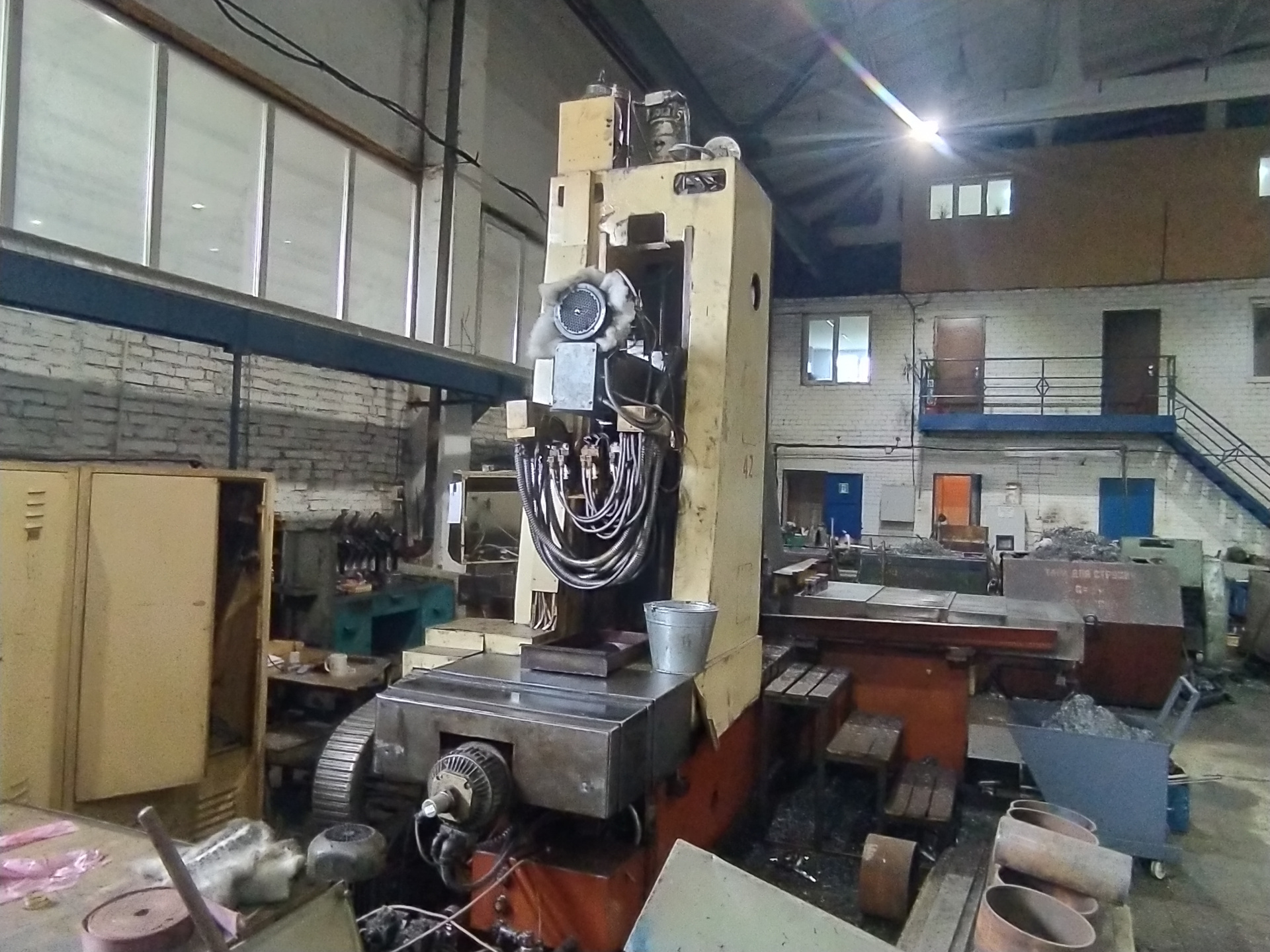

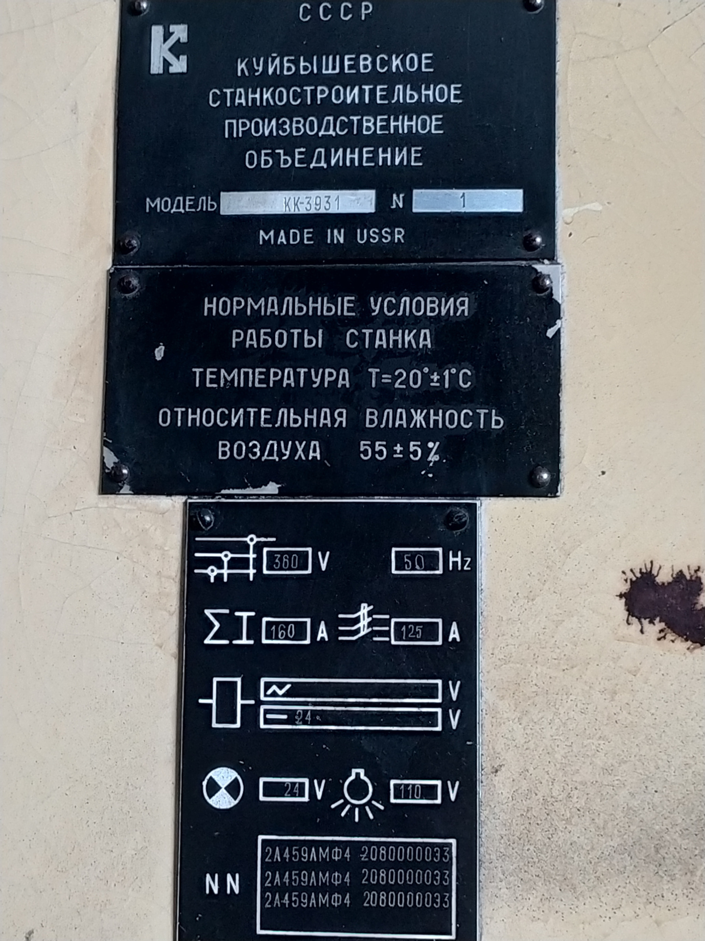

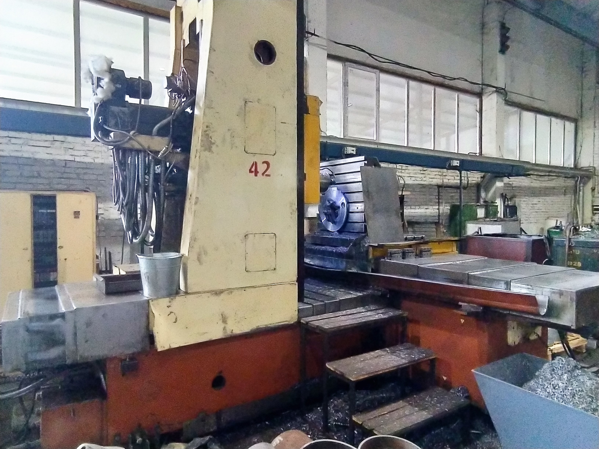

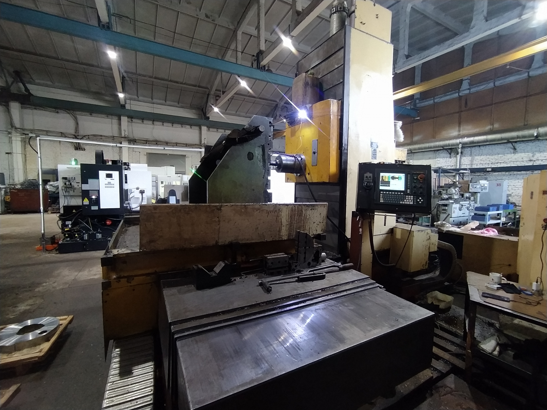

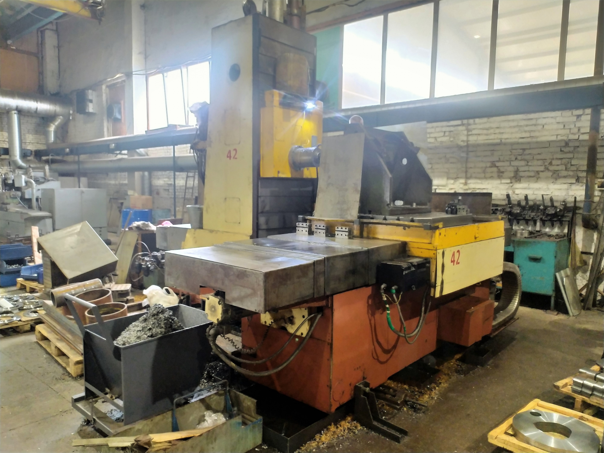

Станок горизонтально расточной с ЧПУ NC-230 модели 2А459АМФ4.
Цена 6 500 000 руб. включая НДС

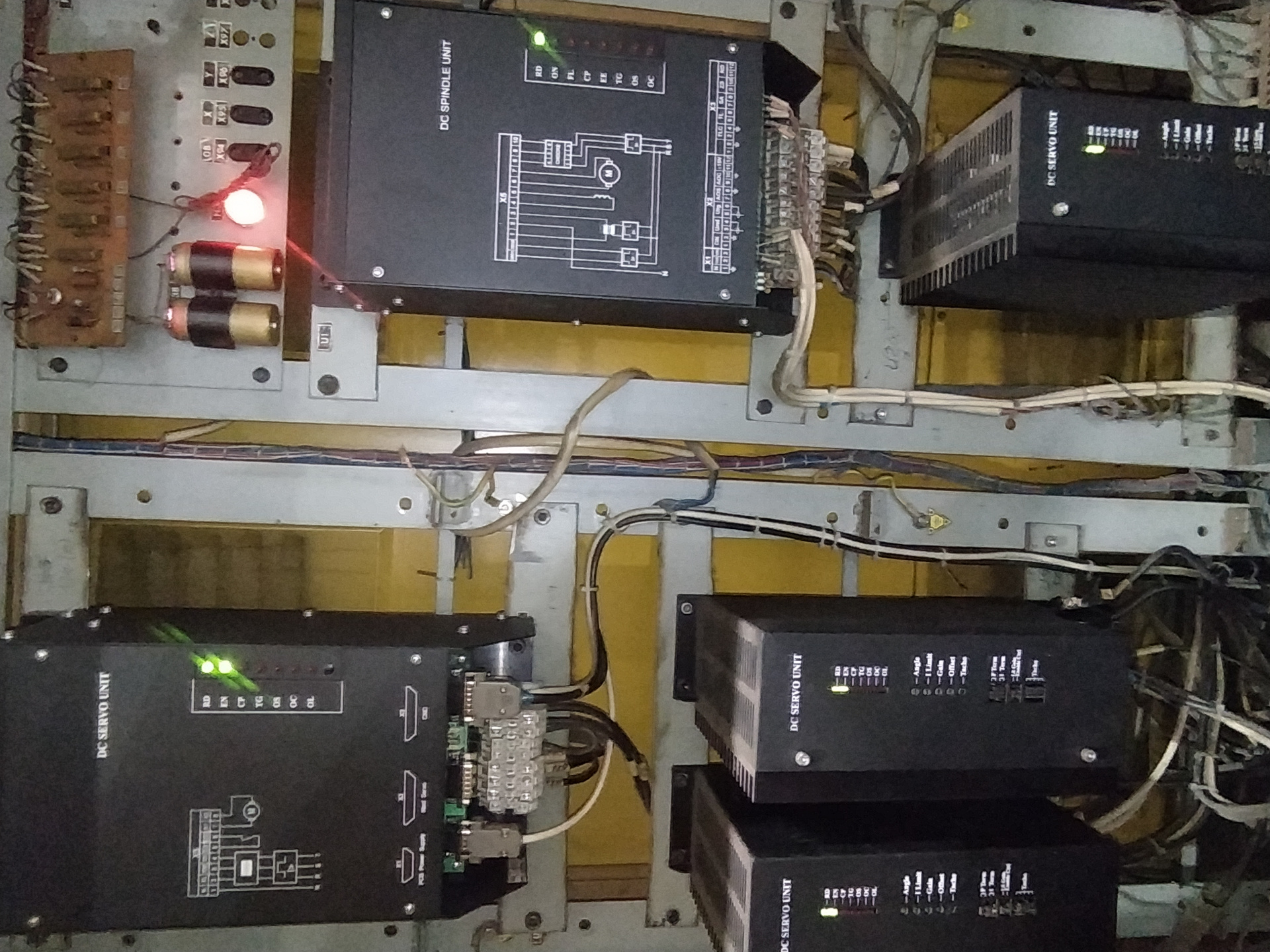

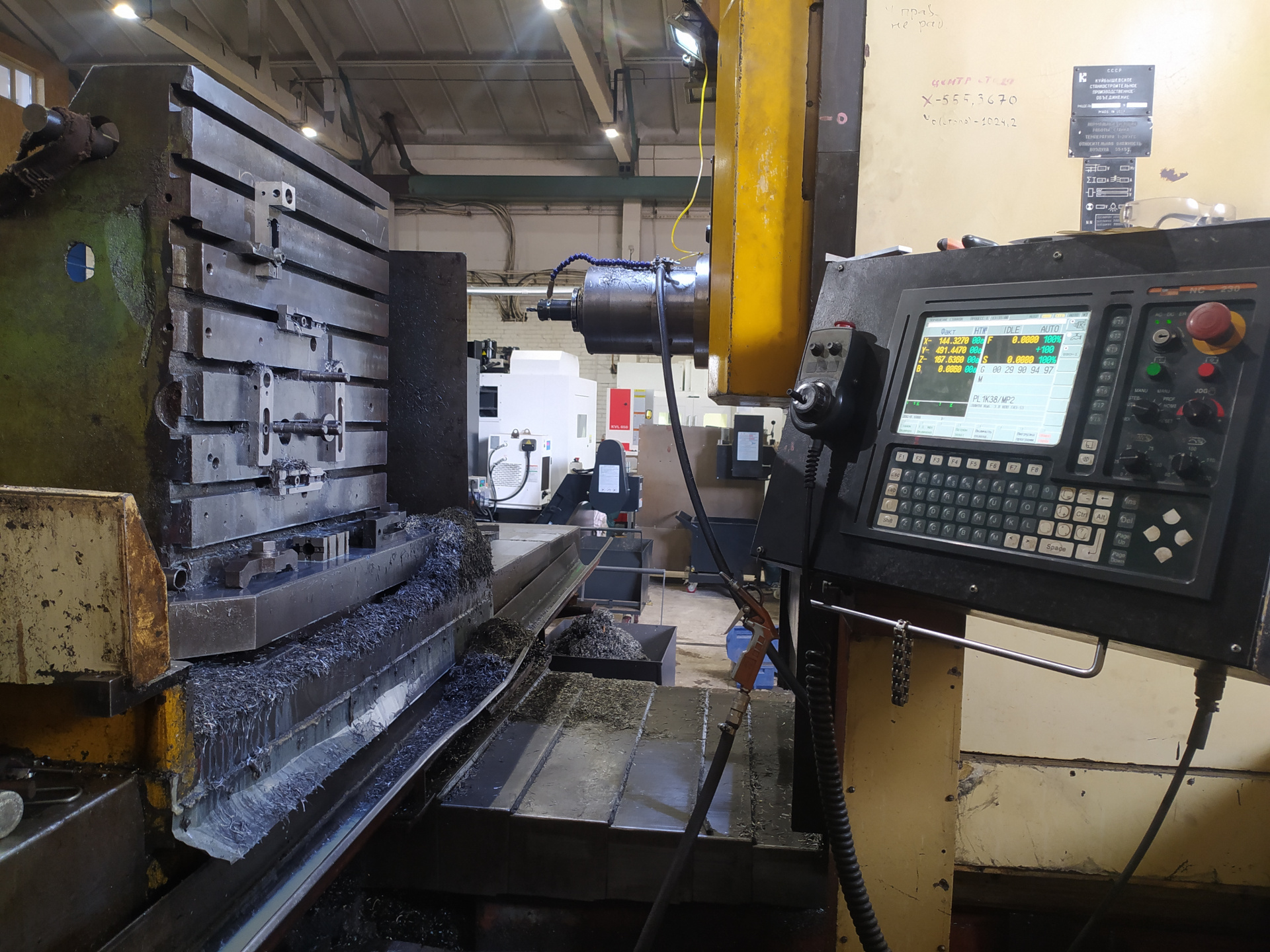

Система ЧПУ NC230 БалтСистем.
Модернизирован в 2017году.
Установлены приводы подач постоянного тока SDC-1V, привод главного движения постоянного тока MDC-208.
По осям X и Y усыновлены линейки фирмы Renishaw, по осям Z и B датчики фирмы ЛИР.
Наибольшее перемещение по координатам:
- Х, мм 1250
- У, мм 1000
- Z, мм 800
- В, градусов 360
Частота вращения шпинделя (регулирование бесступенчатое), об/мин - 10...2000
Рабочая поверхность стола , мм - 1000х1000
Наибольшая масса заготовки, устанавливаемой на столе, кг - 2200кг
Наибольший крутящий момент на шпинделе, Нм - 441
Внутренний конус шпинделя - 50 (7:24)
Наибольший конус в переходной втулке - Морзе 4
Габаритные размеры станка без приставного оборудования не более, мм:
- длина 4415
- ширина 4265
- высота 3800
Масса станка без приставного оборудования не более, кг - 14600
Торг на месте.
