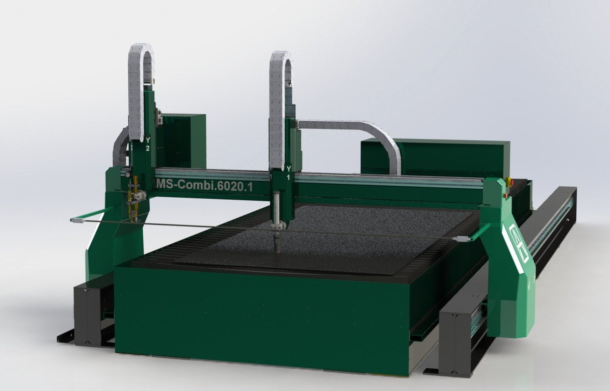

ЮлМашМашина термической резки "AMS-Combi.6020.1" — надежное и высокопроизводительное оборудование с ЧПУ для плазменной и газовой резки листового металла. Имея зону резки 6,1х2,1 м, машина обладает открытой конструкцией и является идеальным решением для компаний, занимающихся производством металлоконструкций с использованием широкой номенклатуры листового металла.

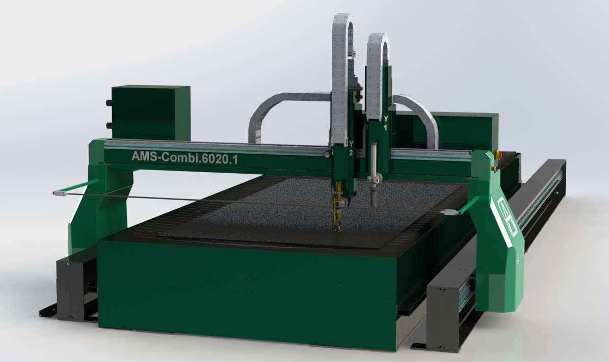

Машина имеет два суппорта (плазменный и газовый), ведущим, то есть имеющим собственный привод, является плазменный суппорт. Поэтому машина имеет индекс "Combi.6020.1", где "Combi" означает наличие двух и более технологий обработки листа, "6020" – зона раскроя в дециметрах, а "1" – количество суппортов с собственным приводом.
Машина термической резки "AMS-Combi.6020.1" разработана как надёжный, но недорогой станок, позволяющий обрабатывать самую широкую номенклатуру листового металла, с высокой скоростью и хорошим качеством кромки.
Разработанный инженерами АО "А.М.С." конструктив машины термической резки металла "AMS-Combi.6020.1" надёжно защищает рельсовые направляющие портала от любых непреднамеренных ударов посторонними предметами, от искр и капель расплавленного металла. Расширенные функции безопасности обеспечивают безопасное нахождение рабочих на поверхности обрабатываемого листа (при подготовке к резке или при выемке деталей).

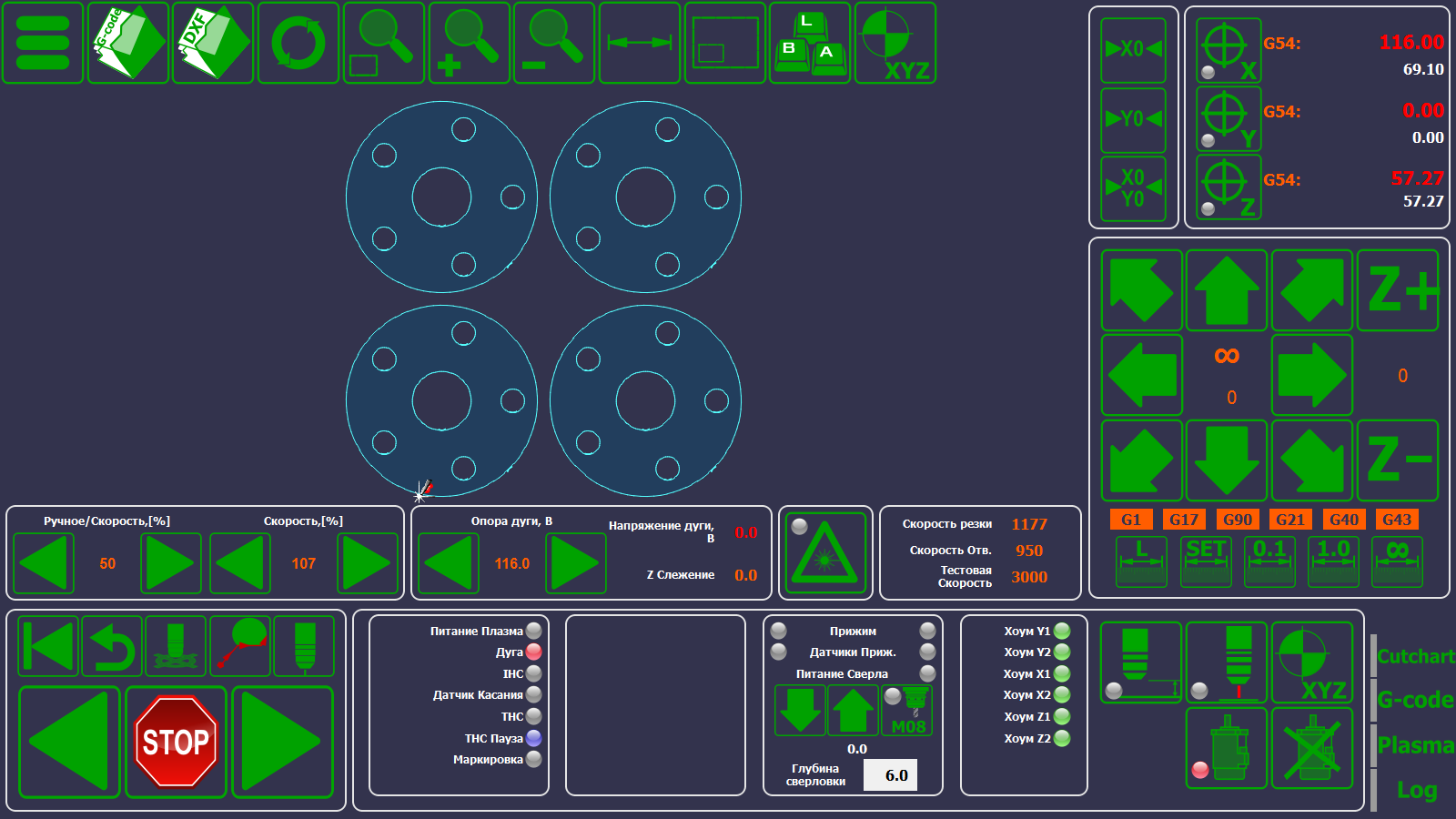

Русскоязычная система ЧПУ машины термической резки "AMS-Combi.6020.1" имеет интуитивно понятный пользовательский интерфейс. Такая система ЧПУ делает "AMS-Combi.6020.1" простой в использовании даже для новичков, а подготовленная в соответствии с ГОСТ техническая документация на станок существенно облегчает эксплуатацию нашего оборудования.
Благодаря высокой точности и надежной работе, наша машина термической резки поможет вам выполнить работу быстро и эффективно, каждый раз обеспечивая превосходные результаты.
По заданию Заказчика мы можем изготовить машину термической резки «AMS-Combi.6020.1» с шириной зоны раскроя от 1,5 до 2,6 метра и длиной зоны раскроя от 3,1 до 24,4 метров.

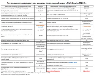

Технические характеристики машины термической резки «AMS-Combi.6020.1»
| Наименование параметра | Значение | Наименование параметра | Значение |
| Класс точности машины по ГОСТ5614-74, не хуже | Высший (Первый) | Точность позиционирования по ГОСТ 5614-74, мм/м | 0,1 (0,35) |
| Повторяемость, мм/м, не хуже | 0,1 (0,2) | Класс точности вырезаемых деталей по ГОСТ 14792-80, не хуже | 1 |
| Максимальная маршевая скорость по осям X Y (м/мин / мм/с) | 30/500 | Обозначение оборудования по ГОСТ5614-74 | П.ПлК.П.2.30.В(1).5614-74 |
| Технология резки | Плазменная, Газовая | Дополнительная технология обработки | Нет |
| Возможность резки криволинейной фаски | Нет | Диапазон толщин обрабатываемого листа, мм, плазменная резка, с пробивкой/с края листа | 1 – 32/100* |
| Диапазон толщин обрабатываемого листа, мм, газовая резка | 5-300** | Расстояние резака от поверхности листа | Постоянное, автоматически стабилизированное |
| Используемый тип приводов по осям X и Y | АС сервопривод (с обратной связью) | Используемый тип редукторов по осям X и Y | Планетарный, высокоточный |
| Тип передачи момента по оси Х | Двусторонняя передача момента, прямозубая зубчатая рейка | Тип передачи момента по оси Y | Прямозубая зубчатая рейка |
| Тип передачи момента по оси Z | Шарико-винтовая передача | Используемый тип приводов по оси Z | Шаговый привод |
| Блокировка работы МТР при столкновении резака с препятствием | Есть | Условия эксплуатации по ГОСТ15150-90 | УХЛ4 |
| Блокировка работы МТР при нарушении барьера безопасности | Есть | Напряжение питающей сети, В | 380 |
| Количество рабочих 8-и часовых смен в сутки | 3 | Гарантийный срок, лет | 5 (пять) лет |
*При использовании аппарата плазменной резки AMS-300 с плазмотроном Maximizer-300
**При использовании газового резака Harris 198-2FT
