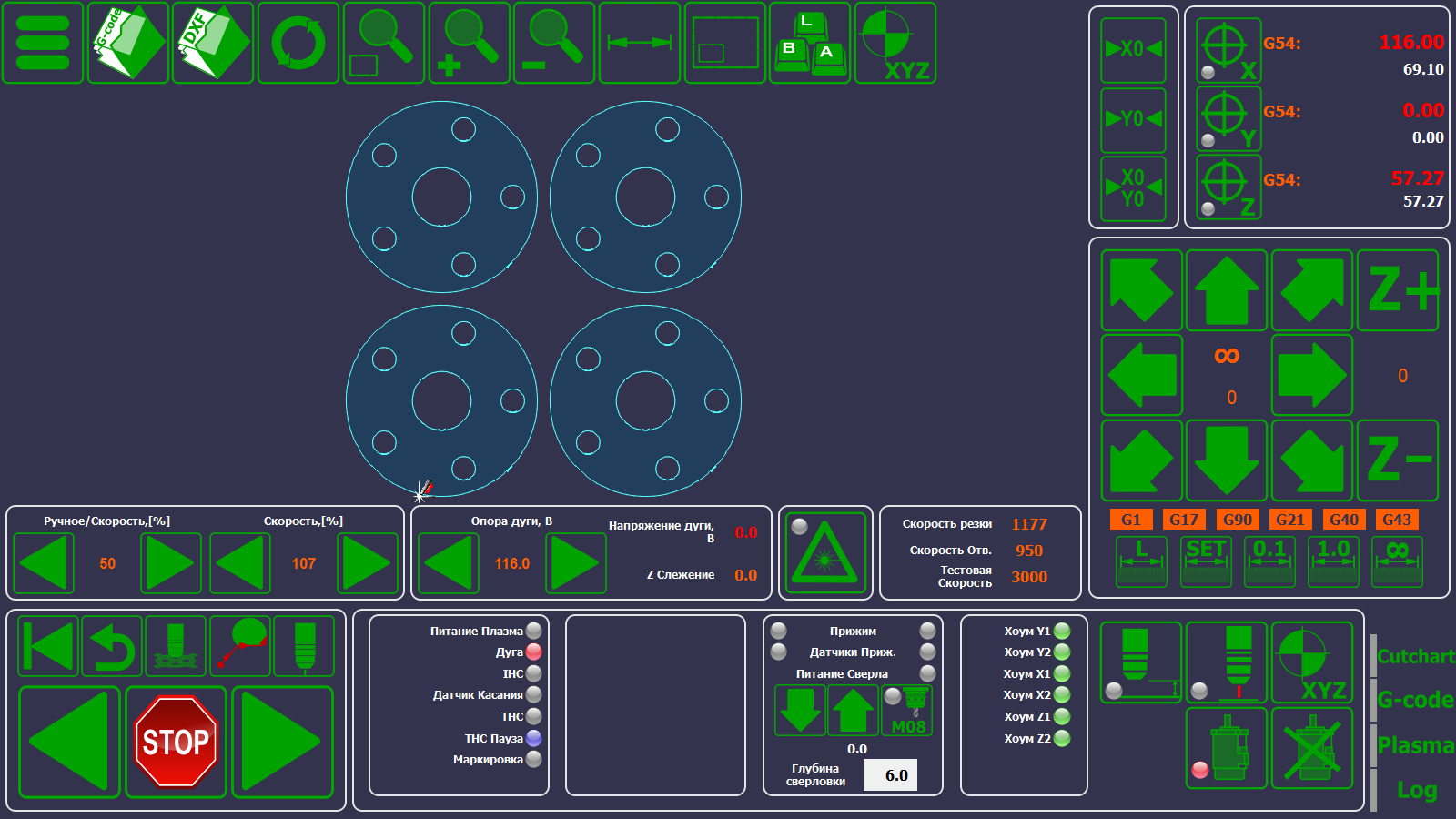

Русскоязычная система ЧПУ машины термической резки "AMS-Combi.6020.2" имеет интуитивно понятный пользовательский интерфейс. Такая система ЧПУ делает "AMS-Combi.6020.2" простой в использовании даже для новичков, а подготовленная в соответствии с ГОСТ техническая документация на станок существенно облегчает эксплуатацию нашего оборудования.

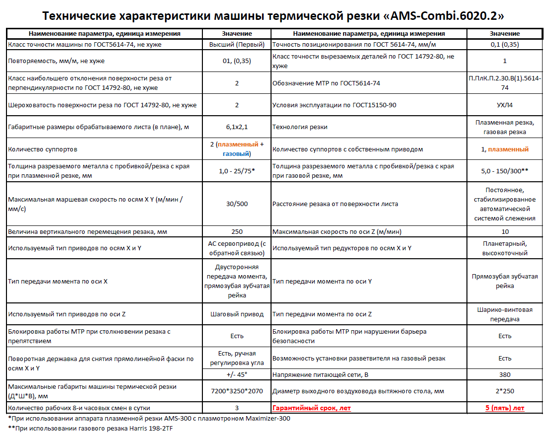

Технические характеристики машины термической резки «AMS-Combi.6020.2»
Наименование параметра
Значение
Значение
Класс точности машины по ГОСТ5614-74, не хуже
Высший (Первый)
Точность позиционирования по ГОСТ 5614-74, мм/м
0,1 (0,35)
Повторяемость, мм/м, не хуже
0,1 (0,2)
Класс точности вырезаемых деталей по ГОСТ 14792-80, не хуже
1
Максимальная маршевая скорость по осям X Y (м/мин / мм/с)
30/500
Обозначение оборудования по ГОСТ5614-74
П.ПлКП.2.30.В(1).5614-74
Технология резки
Плазменная, Газовая
Дополнительная технология обработки
нет
Возможность резки криволинейной фаски
нет
Диапазон толщин обрабатываемого листа, мм, плазменная резка, с пробивкой/с края листа
1 – 32/100*
Диапазон толщин обрабатываемого листа, мм, газовая резка
5-300**
Расстояние резака от поверхности листа
Постоянное, автоматически стабилизированное
Используемый тип приводов по осям X и Y
АС сервопривод (с обратной связью)
Используемый тип редукторов по осям X и Y
Планетарный, высокоточный
Тип передачи момента по оси «Х»
Двусторонняя передача момента, прямозубая зубчатая рейка
Тип передачи момента по оси «Y»
Тип передачи момента по оси «Z»
Шарико-винтовая передача
Используемый тип приводов по оси Z
шаговый привод
Блокировка работы МТР при столкновении резака с препятствием
Есть
Условия эксплуатации по ГОСТ15150-90
УХЛ4
Блокировка работы МТР при нарушении барьера безопасности
Есть
Напряжение питающей сети, В
380
Количество рабочих 8-и часовых смен в сутки
3
Гарантийный срок, лет
5 (пять) лет
*При использовании аппарата плазменной резки AMS-300 с плазмотроном XTR-300
**При использовании газового резака Harris 198-2FT
