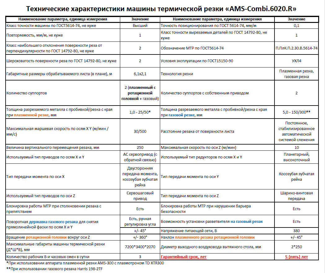

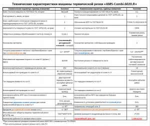

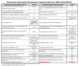

Технические характеристики машины термической резки «AMS-Combi.6020.R»
| Наименование параметра | Значение | Наименование параметра | Значение |
| Класс точности машины по ГОСТ5614-74, не хуже | Высший (Первый) | Точность позиционирования по ГОСТ 5614-74, мм/м | 0,1 (0,35) |
| Повторяемость, мм/м, не хуже | 0,1 (0,2) | Класс точности вырезаемых деталей по ГОСТ 14792-80, не хуже | 1 |
| Максимальная маршевая скорость по осям X Y (м/мин / мм/с) | 30/500 | Обозначение оборудования по ГОСТ5614-74 | П.ПлК.П.2.30.В(1).5614-74 |
| Технология резки | Плазменная, Газовая | Дополнительная технология обработки | Нет |
| Возможность резки криволинейной фаски | Есть | Диапазон толщин обрабатываемого листа, мм, плазменная резка, с пробивкой/с края листа | 1 – 32/100* |
| Диапазон толщин обрабатываемого листа, мм, газовая резка | 5-300** | Расстояние резака от поверхности листа | Постоянное, автоматически стабилизированное |
| Используемый тип приводов по осям X и Y | АС сервопривод (с обратной связью) | Используемый тип редукторов по осям X и Y | Планетарный, высокоточный |
| Тип передачи момента по оси Х | Двусторонняя передача момента, прямозубая зубчатая рейка | Тип передачи момента по оси Y | Прямозубая зубчатая рейка |
| Тип передачи момента по оси Z | Шарико-винтовая передача | Используемый тип приводов по оси Z | Шаговый привод |
| Блокировка работы МТР при столкновении резака с препятствием | Есть | Условия эксплуатации по ГОСТ15150-90 | УХЛ4 |
| Блокировка работы МТР при нарушении барьера безопасности | Есть | Напряжение питающей сети, В | 380 |
| Количество рабочих 8-и часовых смен в сутки | 3 | Гарантийный срок, лет | 5 (пять) лет |
*При использовании аппарата плазменной резки AMS-300 с плазмотроном XTR-300
**При использовании газового резака Harris 198-2FT
