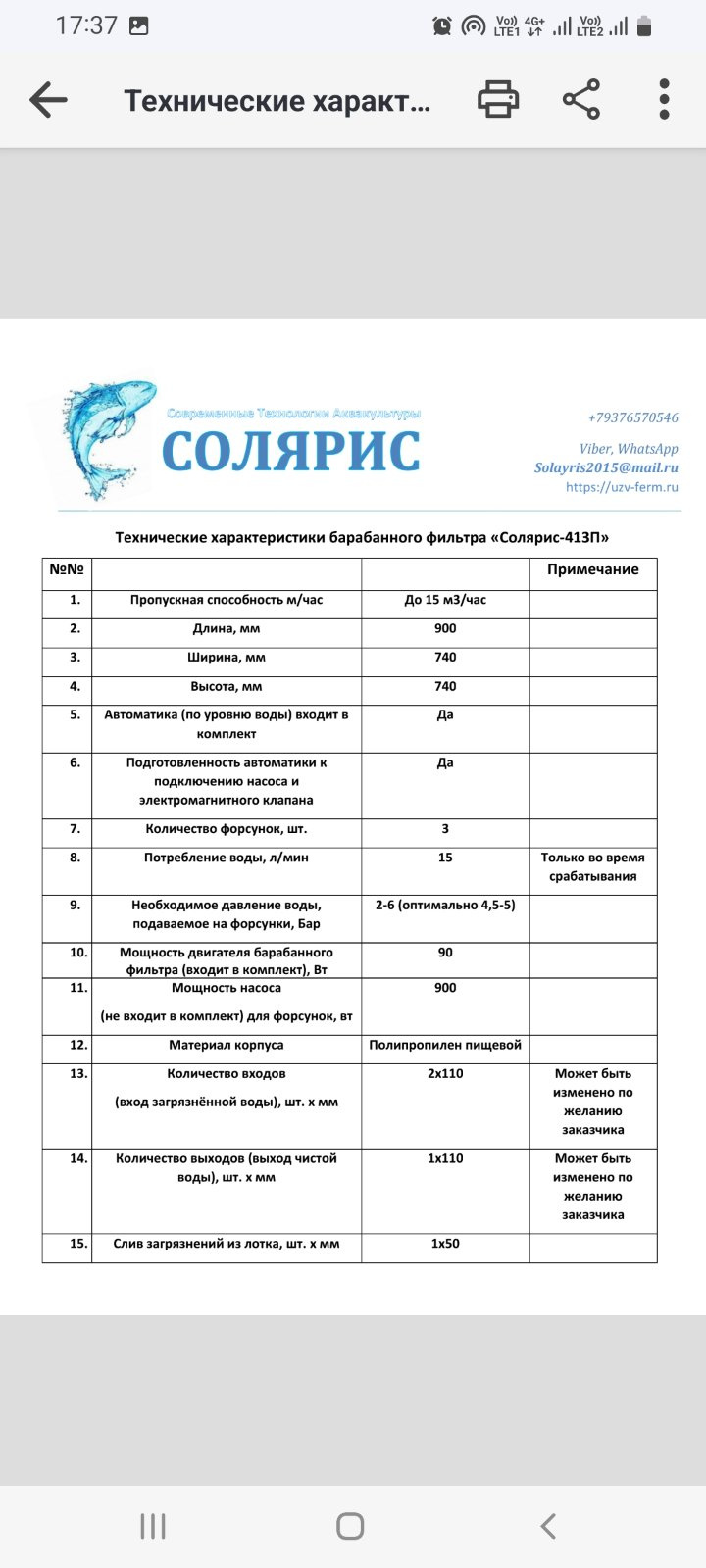

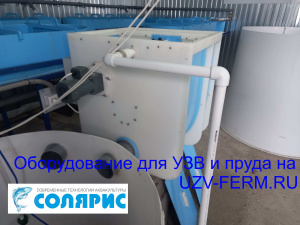

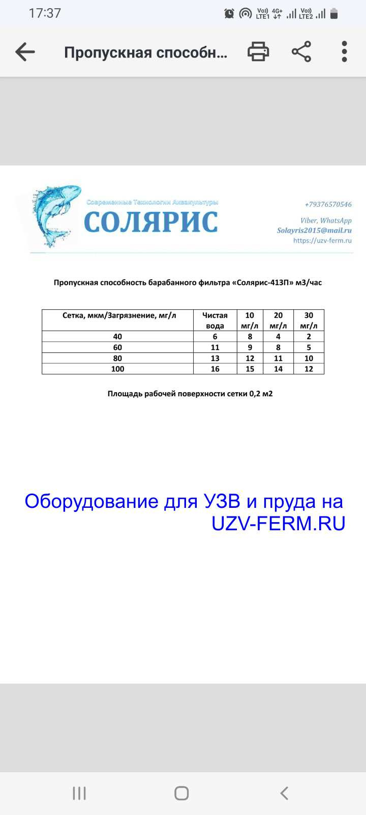

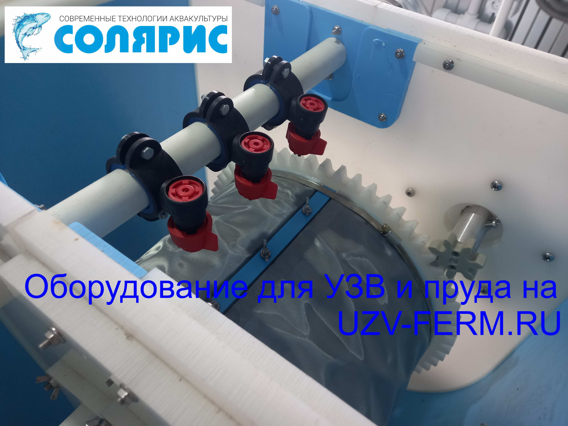

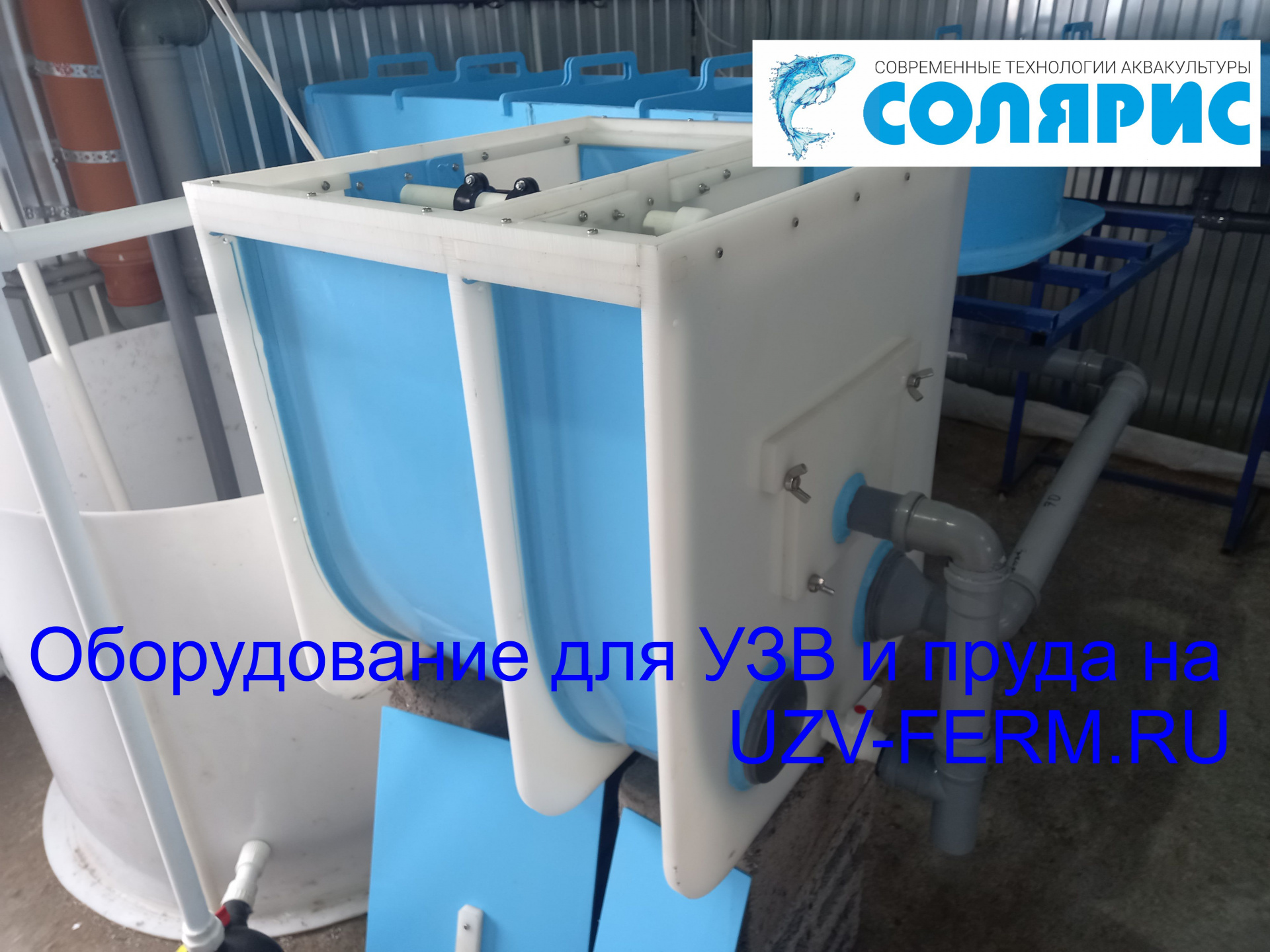

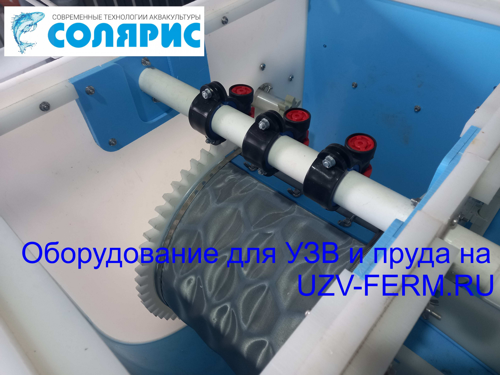

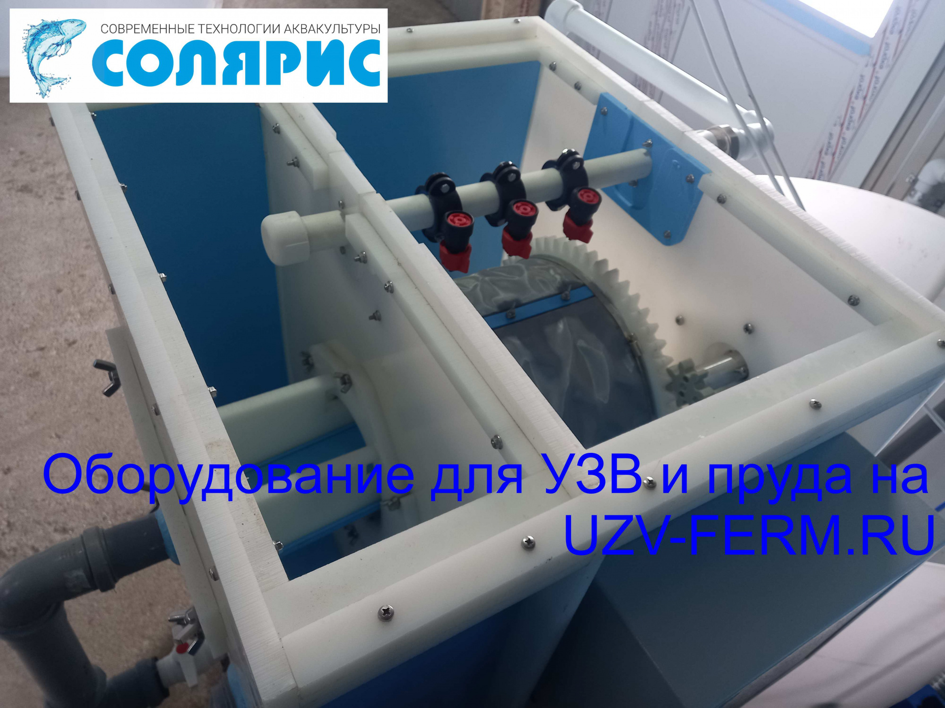

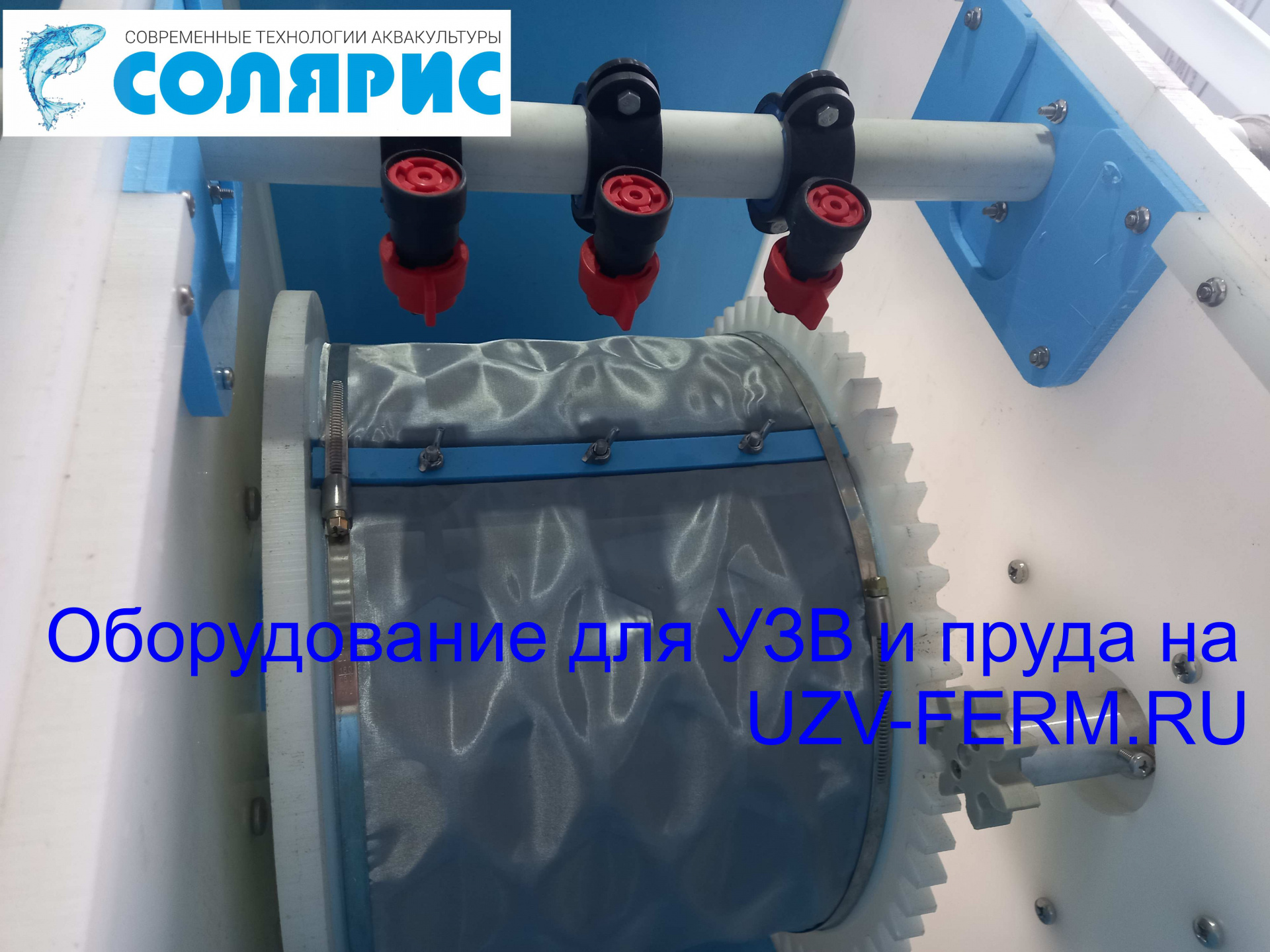

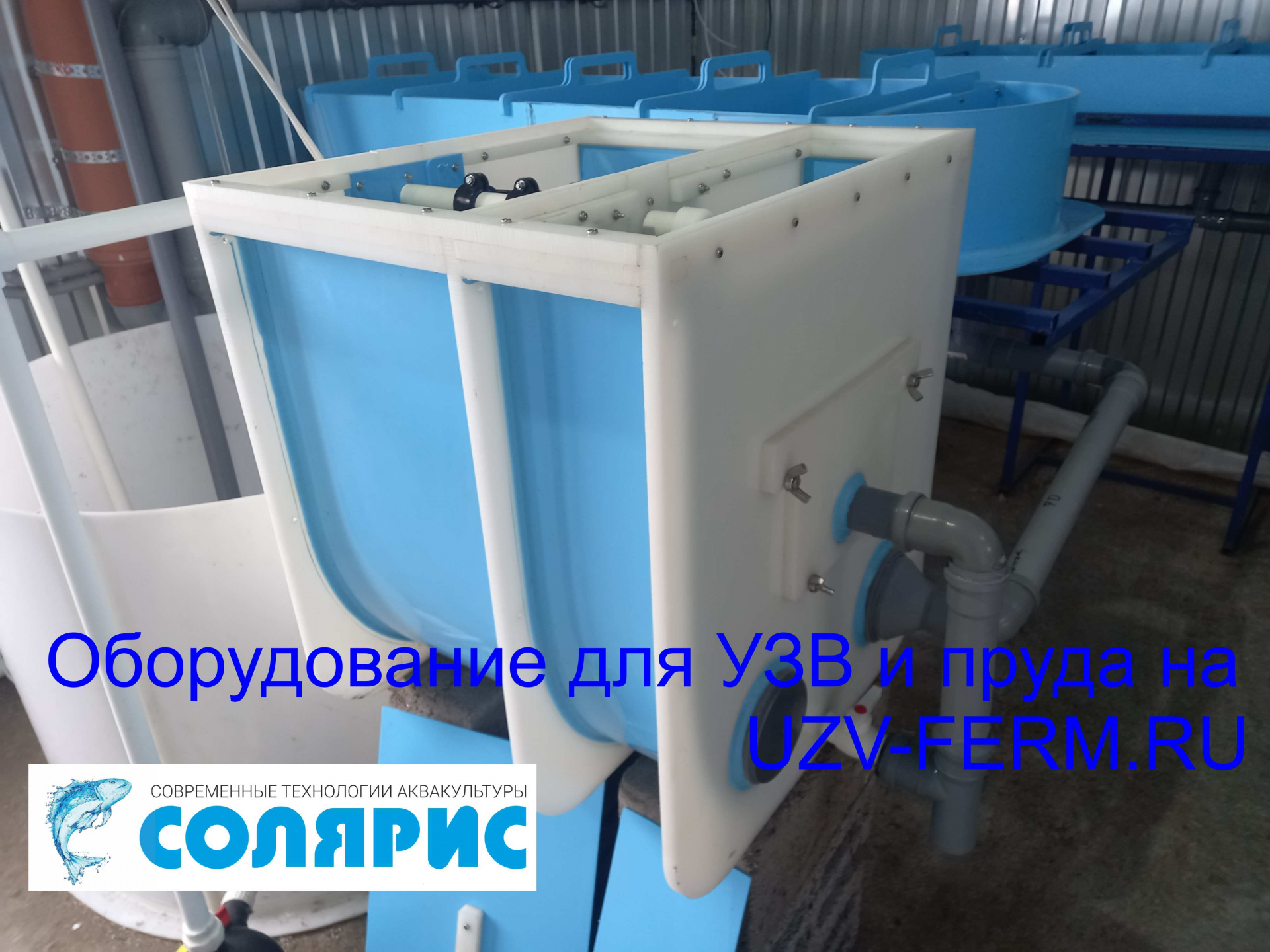

OOO «E4A»Барабанный фильтр «Солярис-413П» с приямком на 15 м3 в час. Отличительной особенностью это серии фильтров является наличие камеры предварительного смешивания воды, количество водных труб может быть любое и любого размера. Предназначен для очистки воды от механических примесей таких как остатки корма, продуктов жизнедеятельности рыб в УЗВ (установках замкнутого водоснабжения), прудах и других системах. Возможно использование как в разноуровневых так и в одноуровневых системах
Длина 900 мм
Ширина 740 мм
Высота 740 мм
Количество форсунок 3
Потребляемая мощность 90/900 (двигатель/насос)
В качестве фильтрующего элемента устанавливается сетка из нержавеющей стали 40, 60, 100 микрон
Производим и продаем барабанные фильтры любой производительности.
В комплект не водит насос для форсунок или электромагнитный клапан, так как исходные данные по давлению воды у всех разные. Им комплектуем дополнительно или даем модель для самостоятельной покупки . Звоните и пишите Вайбер, Вотсап...поможем разобраться с тем что нужно именно Вам!!!
