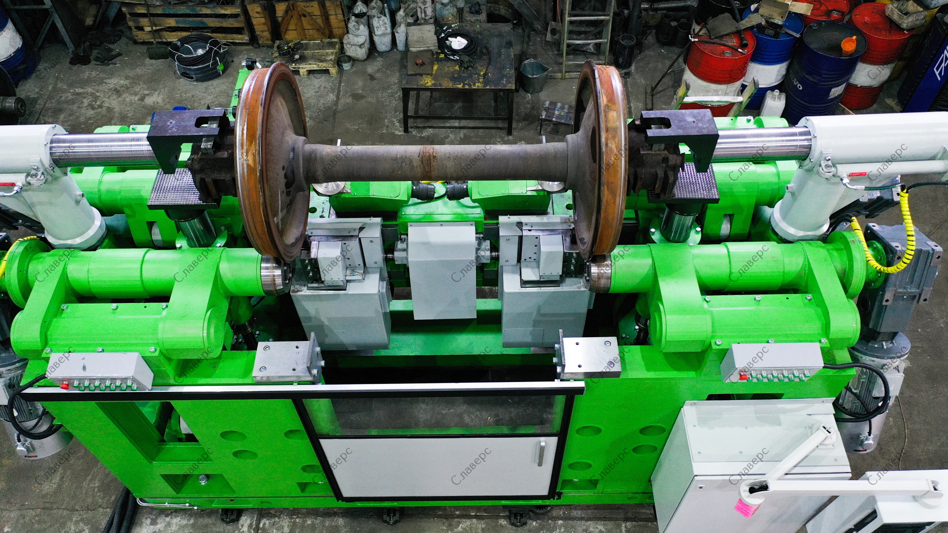

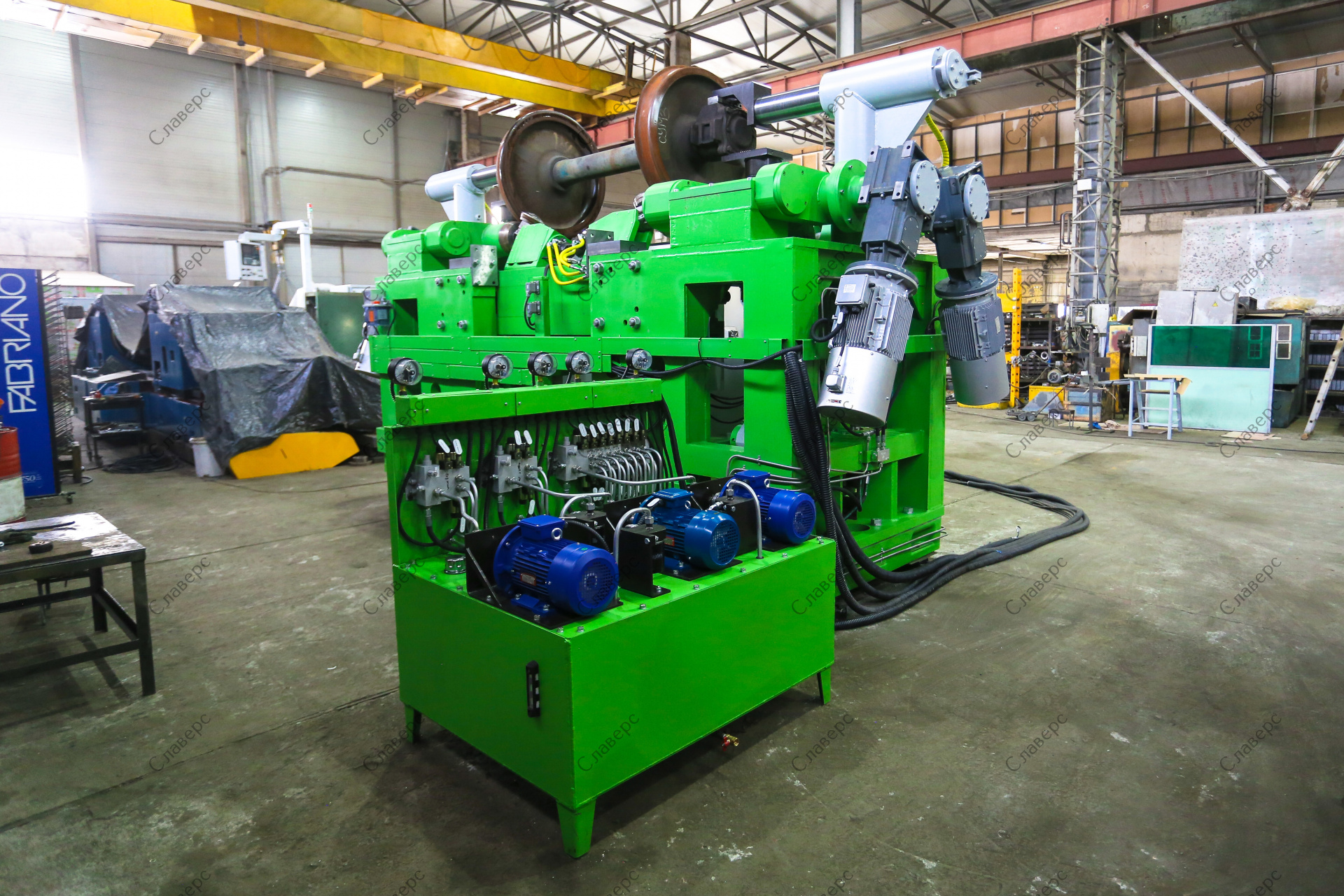

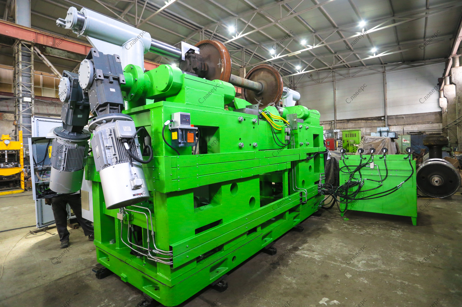

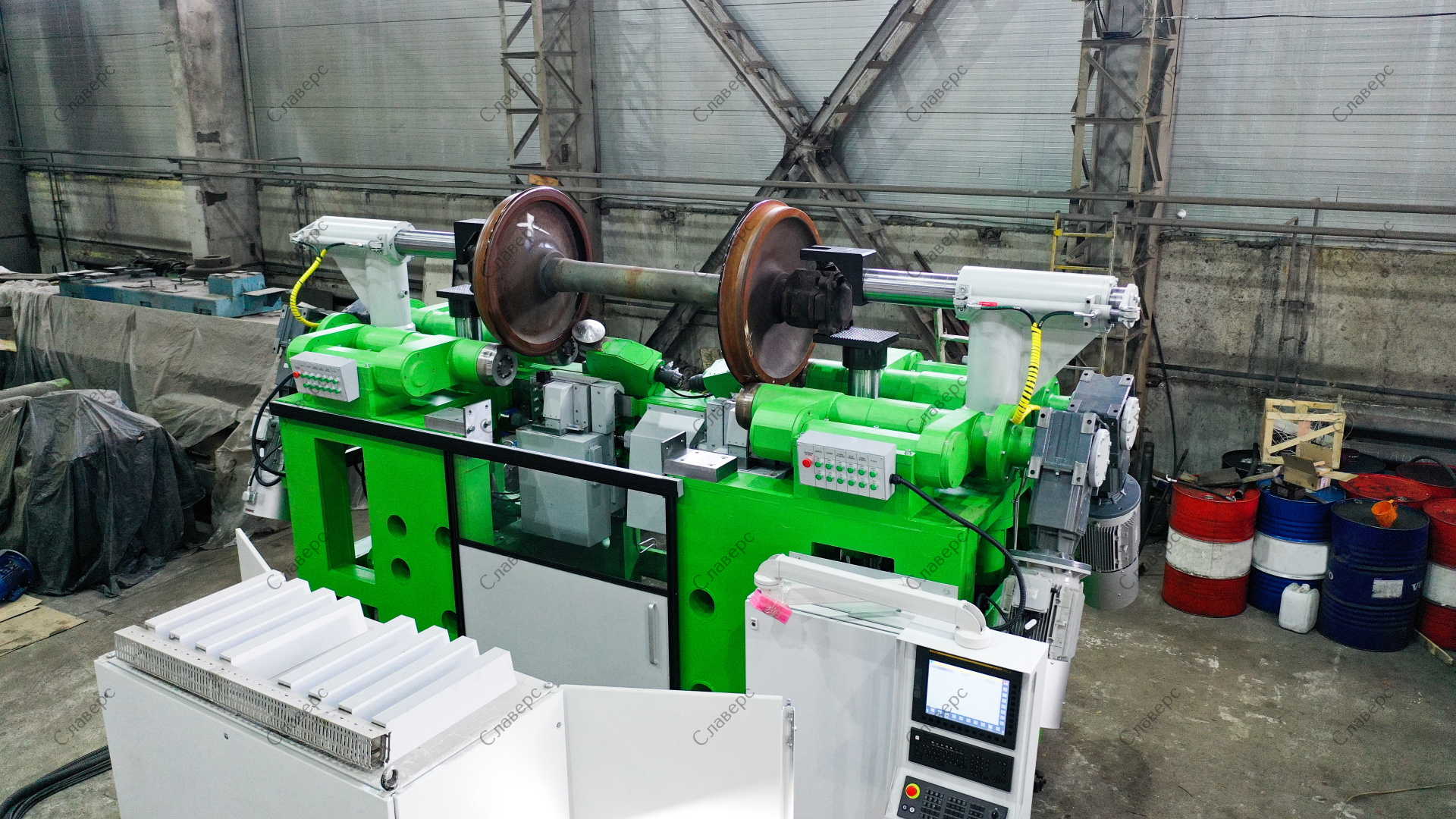

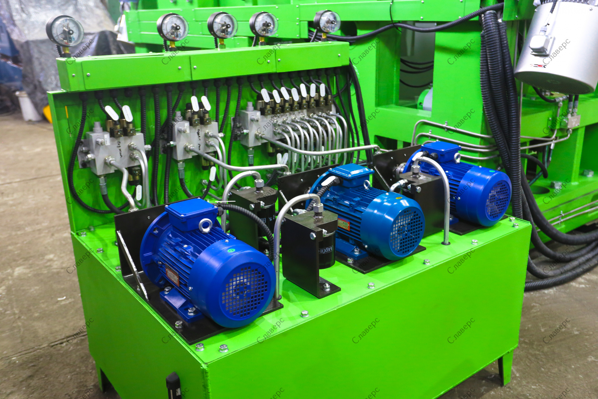

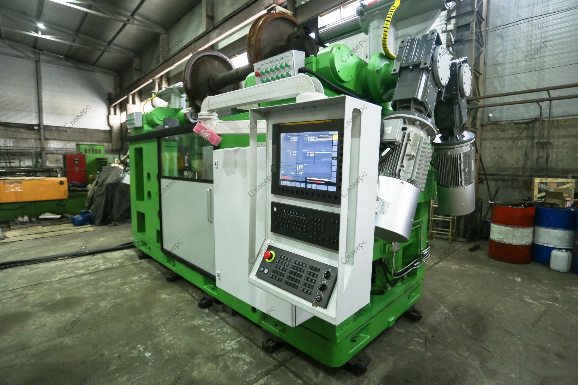

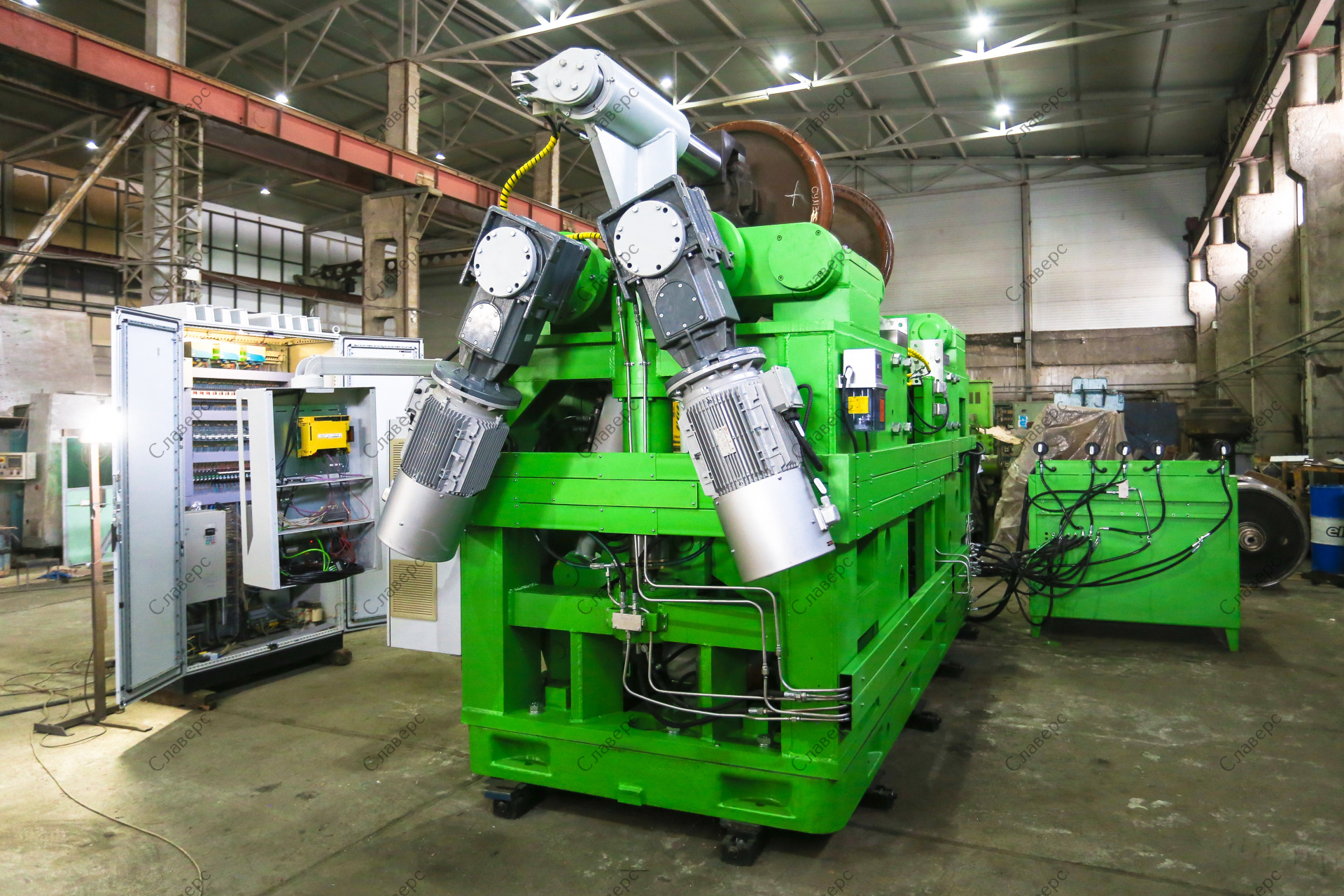

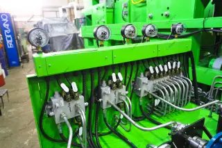

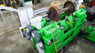

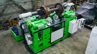

Колесотокарный станок RWL2020 (подрельсовый) для обточки колесных пар вагонов и локомотивов
Параметр
Значение
1. Ширина пути обтачиваемых колесных пар, мм
1520
2. Диапазон диаметров по кругу катания обрабатываемых колесных пар, мм
840-1250
3. Максимальная ширина бандажа колес колесной пары, мм
143
4. Межбандажное расстояние колесной пары, мм
1440
5. Нагрузка на ось подвижного состава минимальная, кН
50
6. Нагрузка на ось подвижного состава максимальная, кН
320
7. Измерение профиля колес
автоматическое
8. Метод обточки
программный
9. Режим обточки
автоматический

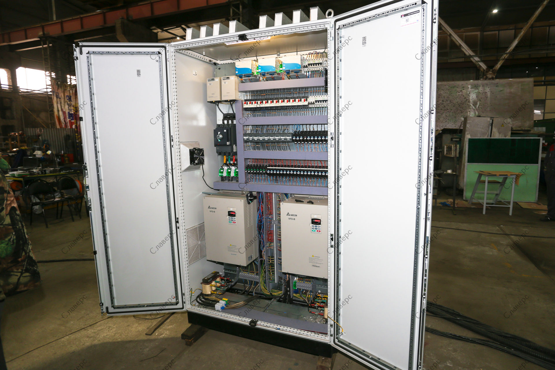

10. Система управления
ЧПУ Siemens
11. Суммарная мощность электродвигателей станка, кВт
90
12. Напряжение, В
380 ГОСТ 32144-2013
13. Частота тока, Гц
50 ГОСТ 32144-2013
14. Ток
Переменный, 3 фазный
15. Габариты станка:
   - длина, мм
   - ширина, мм
   - высота, мм
6000 (10000*)
6500
3100
16. Масса станка, кг
≤ 40000
17. Продолжительность обточки в автоматическом режиме по всему профилю бандажа, не более, мин.
30
18. Точность обработки профиля, мм 0,2
0,2
19. Непостоянство диаметра после обточки, мм
0,2
20. Разность диаметров по кругу катания, мм
0,4
21. Сечение стружки, мм2
6
22. Скорость резания, м/мин
20-90
23. Номинальная глубина резания, мм
2,5
24. Максимальная глубина резания, мм
10
*Длина станка с учетом транспортера стружки.
