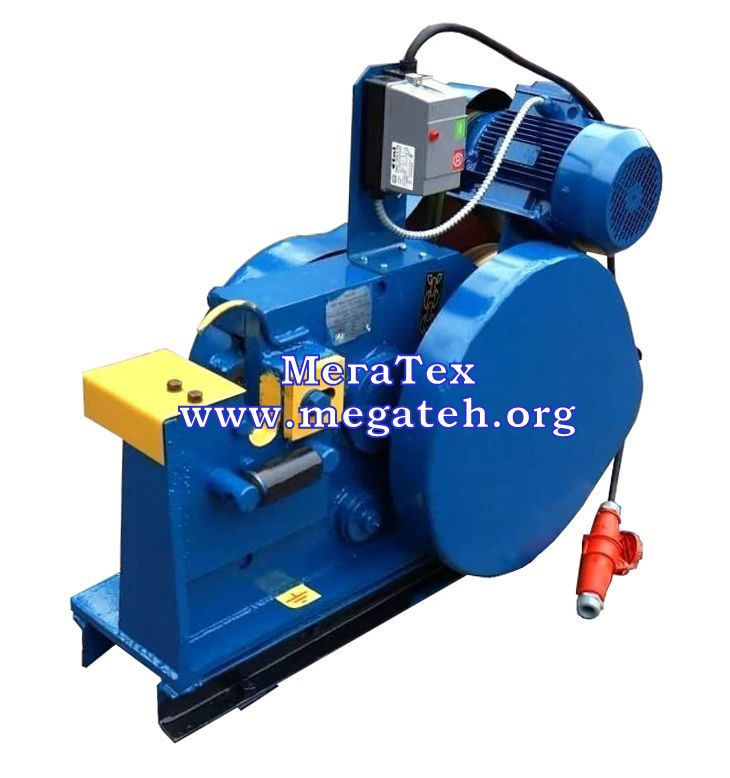

Станок для резки арматуры СМЖ-172БМА
Станок СМЖ-172БМА, предназначен для резки круглой, квадратной и полосовой стали с пределом прочности до 470 МПа на предприятиях по производству железобетонных изделий и на строительных площадках. Просты и удобны в обслуживании, обладают высоким ресурсом работы.
Привод рабочего органа станков (ножа) осуществляется от электродвигателя посредством механической передачи. Процесс резки арматуры происходит при перемещении подвижного ножа относительно неподвижного. Для преобразования вращательного движения вала электродвигателя в возвратно-поступательное движение рабочего органа используется кулисный механизм.
