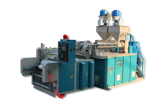

AVD-MACHINERYЛиния для производства пленки шириной 500 мм
Технические характеристики :
Модель | GLK 500 |
Цена | 36200USD |
Комплектация | Стандартная |
Ширина пленки | 500mm |
Производительность | 25-40 кг/час |
Толщина пленки | 13-80 микрон |
Материал | LLDPE |
Редуктор (низкий уровень шума)
(1) Редуктор Материал: легированная сталь,
(2) Редуктор система смазки: Принудительная цикл смазки.
(3) Система охлаждения: Принудительная водяное охлаждение
Система Экструзии A
(1) TL-55-30 Одношнековый экструдер
(2) Диаметр шнека: Ø55mm
(3) Соотношение L / D: 30: 1;
(4) Сталь шнека: 38CrMoAl
(5) Экструзионные двигатель: 15 KW
Система Экструзии B
Конфигурации экструдера
(1) Автоматический температурный контроль шнека и головы : 8 зон
(2) Интеллектуальный цифровой дисплей: регулирование температуры, управление намоткой
(3) Электроника : CHNT Brand
(4) Мощность нагрева : >30Kw
Намотчик
(1) Система посчета метров, интеллектуальный цифровой дисплей , измерительных приборов, сигнализации
(2) Система управления: PLC (Тайвань Taida марка)
(3) Валы : W-типа воздушные валы, 2 шт.
Намотка ролика : Используя высококачественную сталь и специальная обработка фонтанирования ( позволяет исключить образование пузырей)
Аппарат для переработки кромки
(1) тяговые двигатели : 3nm крутящий момент двигателя
(2) мощность высокоскоростного шлифования: Горизонтальный двигатель 2.2kw
(3) спиральная структура
Дополнительное оборудование
(1)аппарат для подачи клея 1 шт
(2)аппарат для подачи сырья 2 шт.
