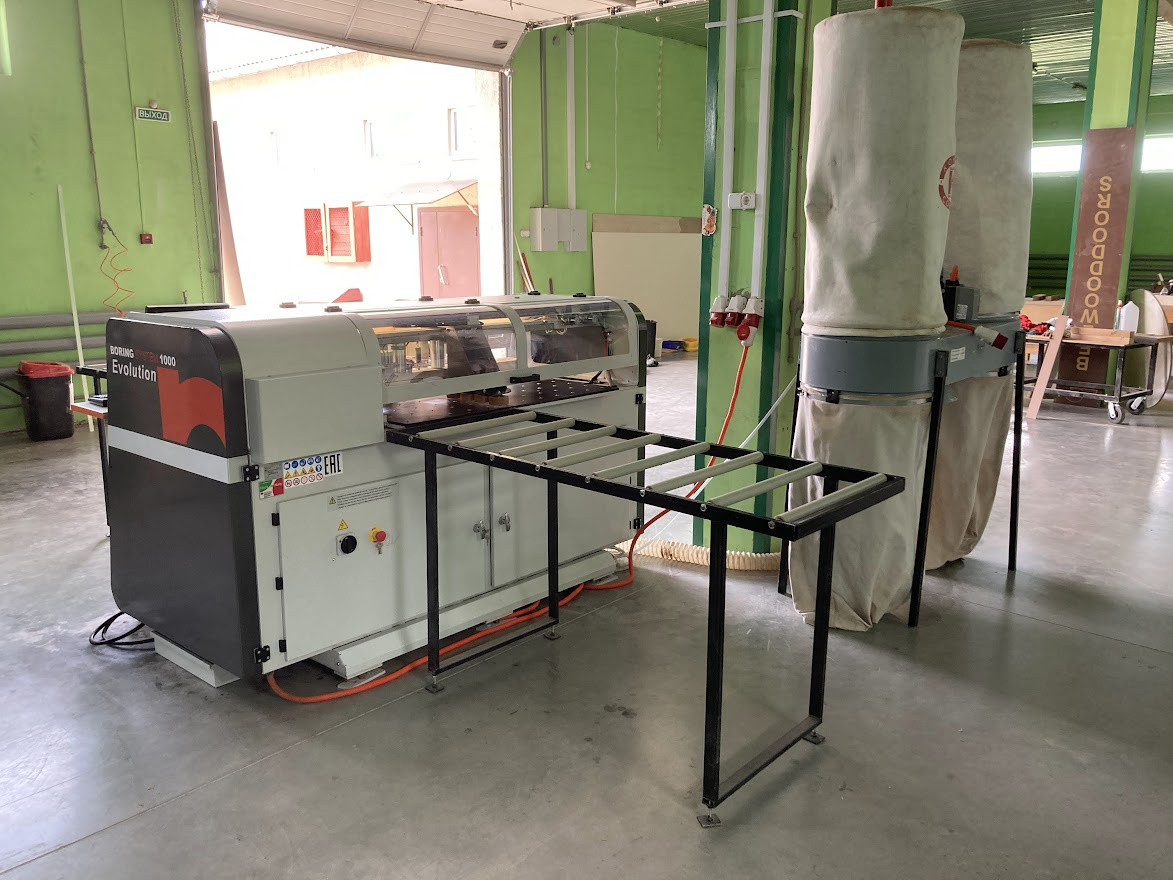

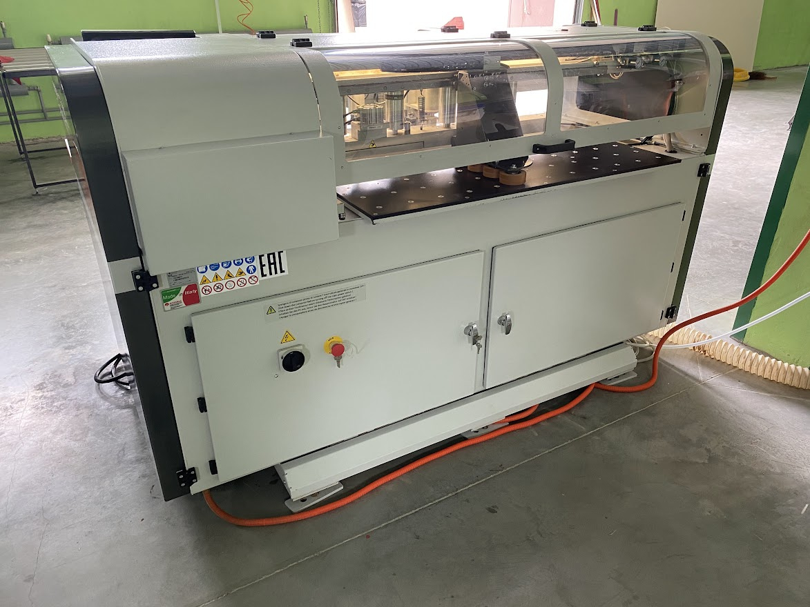

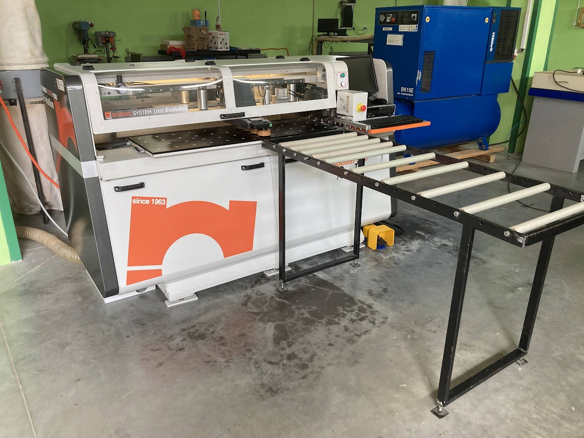

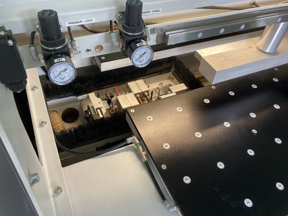

ООО «ББУ24»Сверлильно-присадочный станок с ЧПУ Boring System Evolution 1000 производства компании Maggi Engineering (Италия) предназначен для высокоточного сверления сквозных и глухих отверстий в торцах и плоскостях мебельных щитов.
Сварная стальная конструкция сверлильного станка BS EVOLUTION 1000 обеспечивает максимальную жесткость и точность системы. Сверлильный блок и прижимы приводятся в движение электродвигателями "Brushless".
Сверлильно-присадочный станок BS 1000 оснащен многошпиндельной головой, с 11-ю независимыми вертикальными шпинделями (6 левых + 5 правых), 5 горизонтальных шпинделя (4 – х, 1 – y) и шпинделем для пазовой пилы диаметром 100/120 мм.
Сверлильная голова располагается в горизонтальной плоскости, что позволяет более точно производить её позиционирование, а также увеличить срок службы сверлильно-присадочного станка. Для удаления опилок используется двойная система пылеудаления, которая состоит из системы удаления с сверлильной головы и центральной системы сбора стружки.
Централизованная система смазки, обеспечивает сверлильному станку долгий и надежный срок службы.
Базирование заготовки на сверлильно-присадочном станке BS EVOLUTION 1000 осуществляется:
- по оси X выполняется автоматически от пневматических упоров, которые включаются в работу в момент загрузки панели;
- по оси Y устанавливается вручную через пневматическую систему остановки прижимного блока, который фиксирует положение в соответствии с шириной панели.
Система двойной фиксации и перемещения заготовки по оси Y надежно фиксирует заготовку в момент сверления, и позволяет свободно перемещать деталь с криволинейной поверхностью.

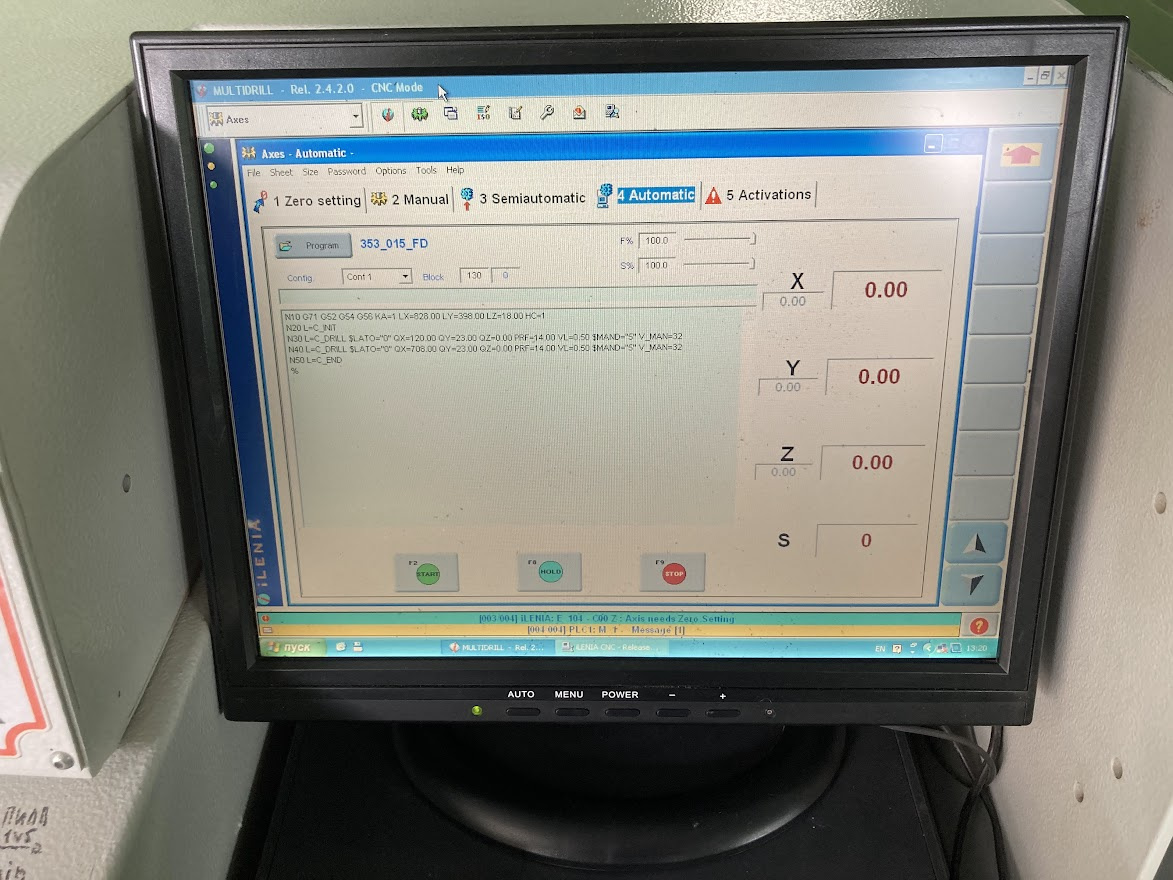

Панель управления с цветным сенсорным экраном интегрирована на переднюю панель сверлильно-присадочного станка BS EVOLUTION 1000. Программное обеспечение ILENIA CAD-CAM 4 работает в операционной среде Windows XP.
Карты сверления, и списки инструментов устанавливаются через меню навигации, с последующим сохранением. Подключение с USB выходом.
Дополнительно возможно совместить с другими типами CAD.
Шарико-винтовая пара для исключения люфта и надёжного перемещения.
Лазерный измерительные инструмент для определения размеров рабочей панели.
В зависимости от длины панели, автоматически перепрограммируется положение отверстий.
Инновационная система горизонтального сверления, 4-я ось и прижимная панель гарантирует точное соединение изогнутых деталей между собой в идеально ровное изделие.
Рабочий стол с воздушной подушкой
Сверлильно-присадочный станок оснащен автоматическая смазкой направляющих.

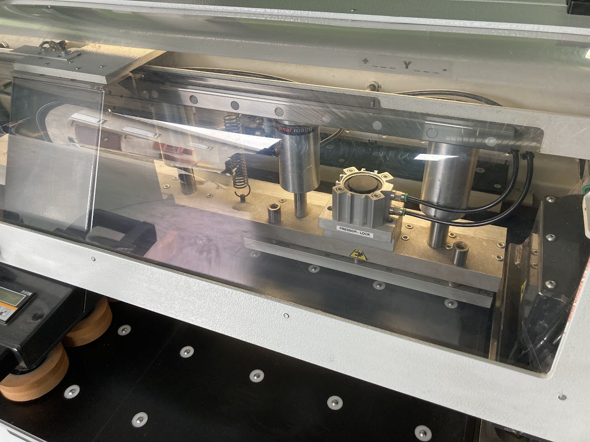

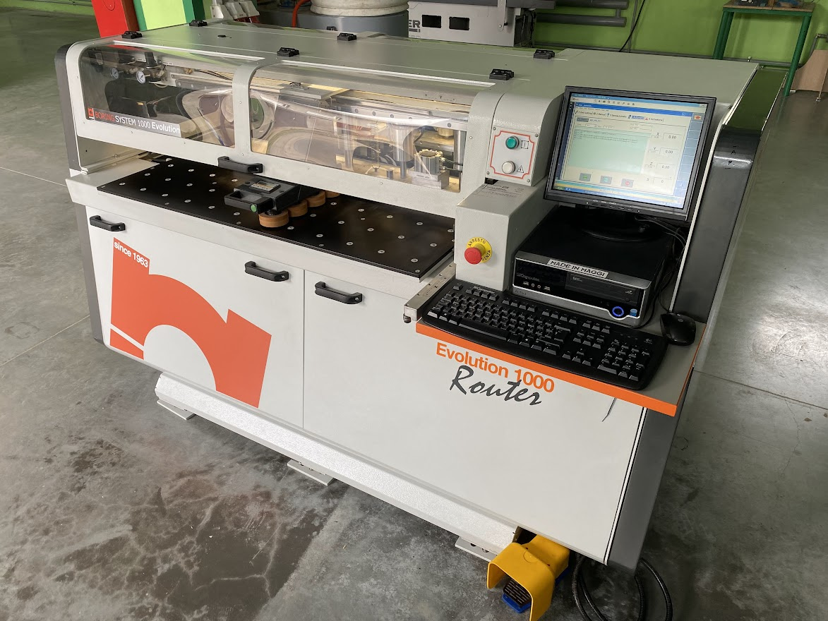

Многофункциональная сверлильная рабочая голова:
• Расстояние между центрами шпинделей 32 мм
• 11 вертикальных шпинделей
• 4 горизонтальных шпинделя, макс. дистанция по Y=1000 мм ( 2 по переднему торцу и 2 по заднему торцу детали)
• 1 горизонтальный боковой шпиндель (4-я сторона) Yмакс.=1000 мм
• 1 горизонтальный боковой шпиндель (5-сторона) Yмакс.=1000 мм
• Пазовая пила Yмакс.=1000 мм
• Фрезерный мотор 3,3 кВт, обороты 1000 – 24000 об/мин, левое и правое вращение
• Воздушные столы передний и задний 940х550 мм каждый
• Лазерный датчик контроля длины панели
• Роликовый боковой упор с ручным позиционированием (ролики установлены на подшипниках)
• Автоматические воздуходувки для очистки рабочей головы
• Автоматическая смазка всех осей X/Y/Z
• Индустриальный РС, HD 160 Гб, RAM 2 Гб.
• Цветной монитор 17’’, USB, Ethernet port, serial port, compact disc, клавиатура и мышь
• CNC система автоматизации CNA
