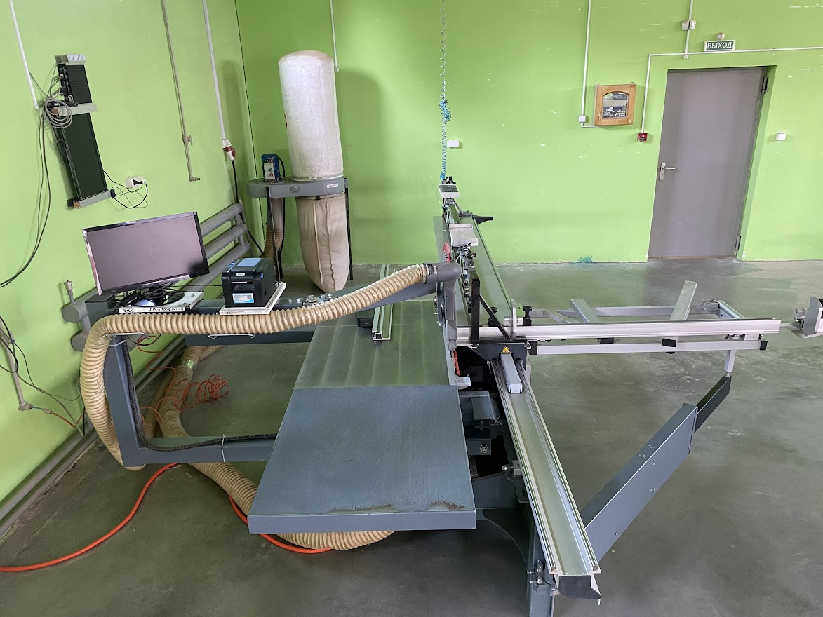

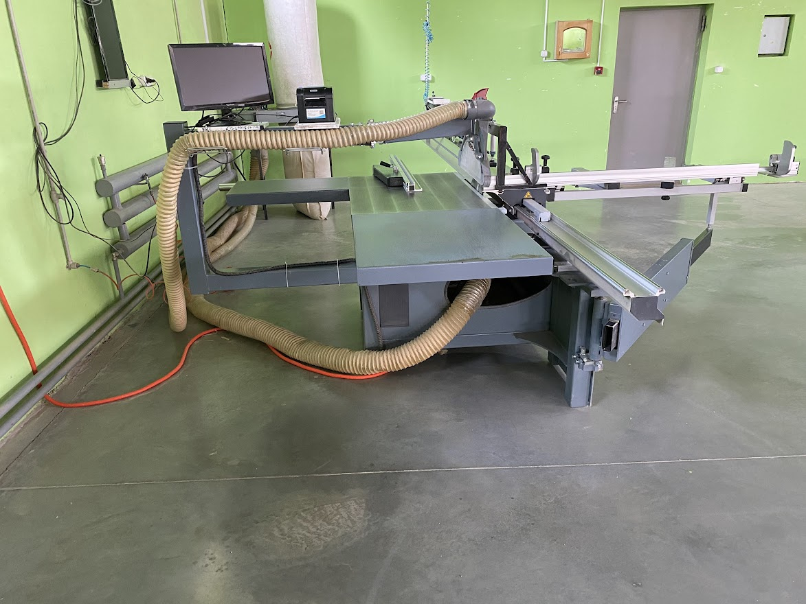

Предназначен для продольной и поперечной распиловки пиломатериалов, древесностружечных и древесноволокнистых плит, фанеры и любых листовых материалов облицованных шпоном, ламинатом, пластиком....

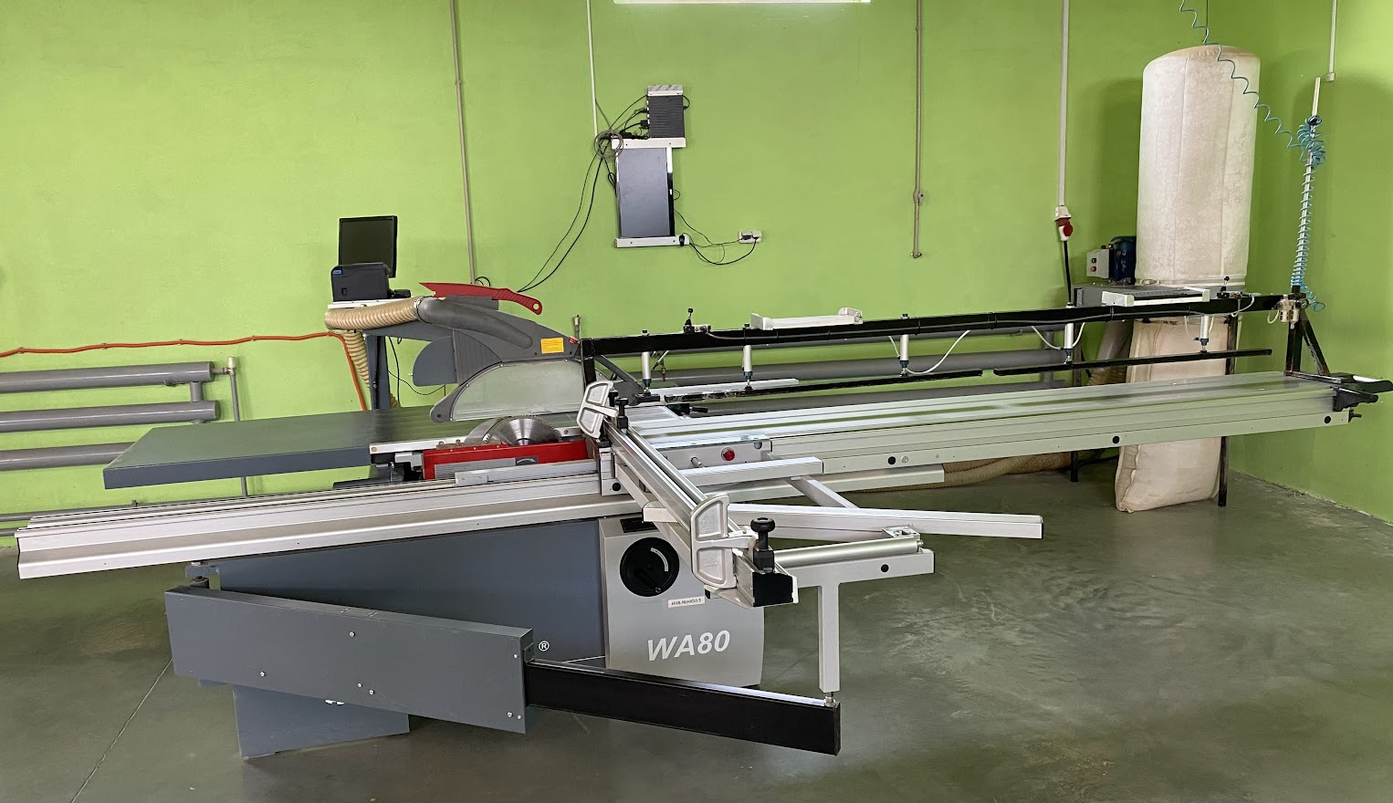

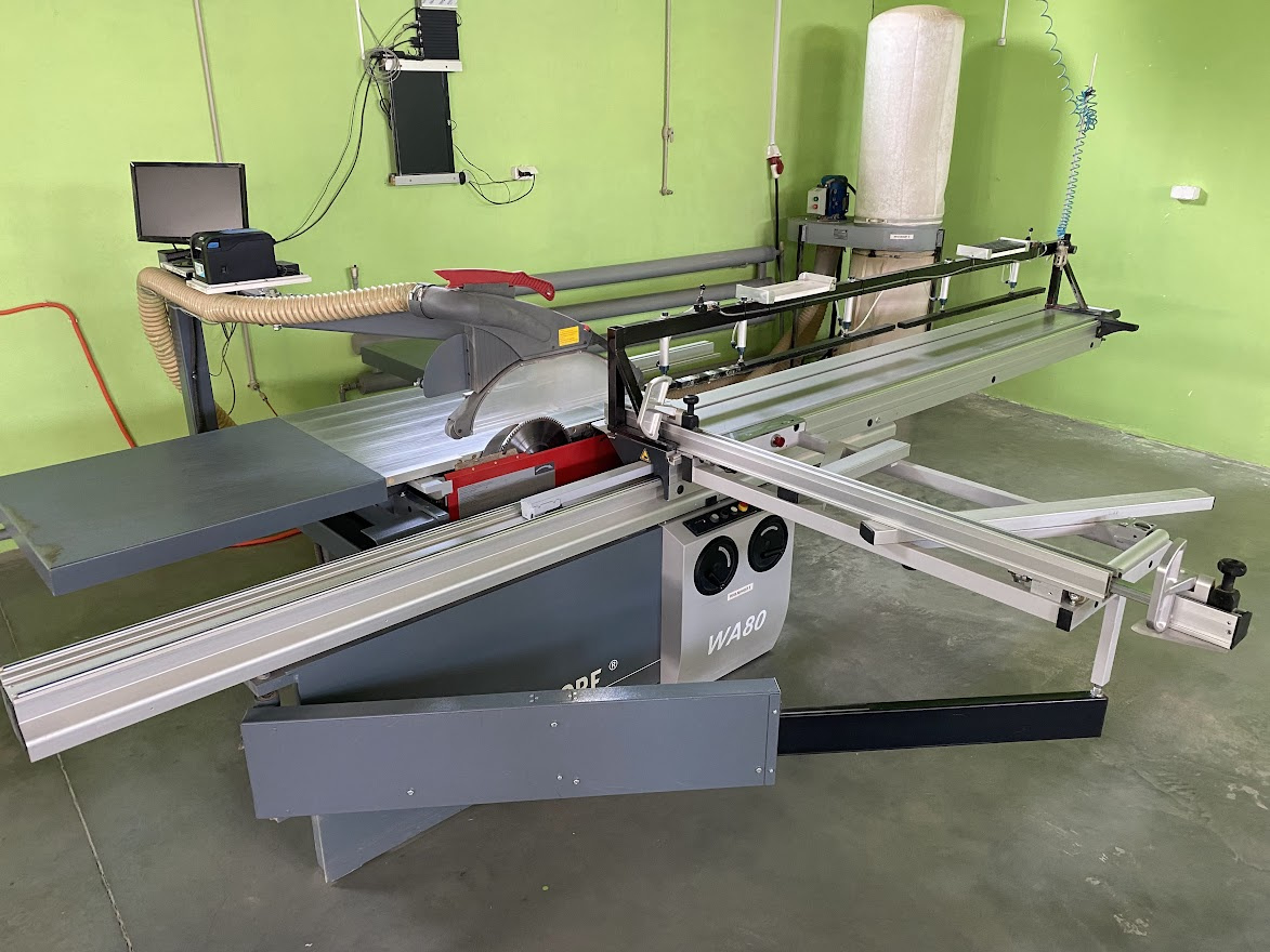

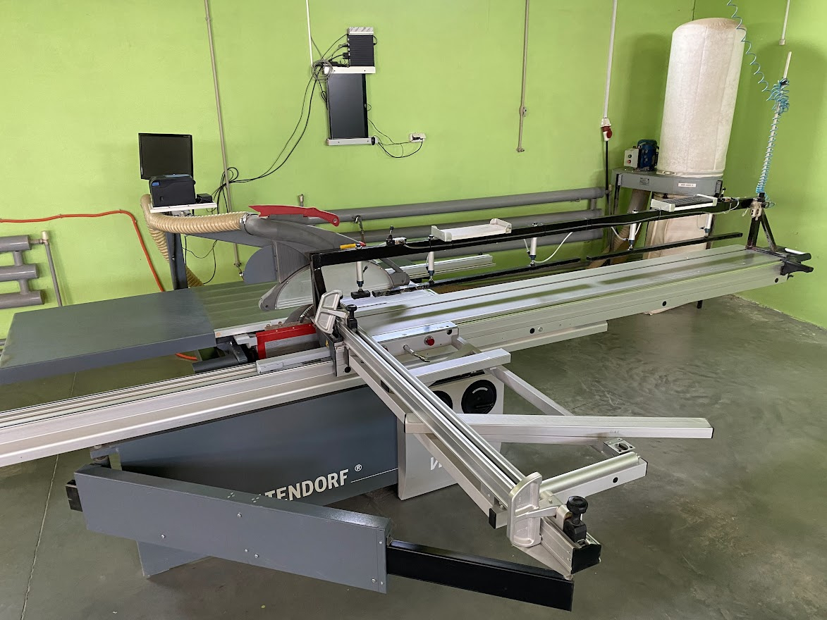

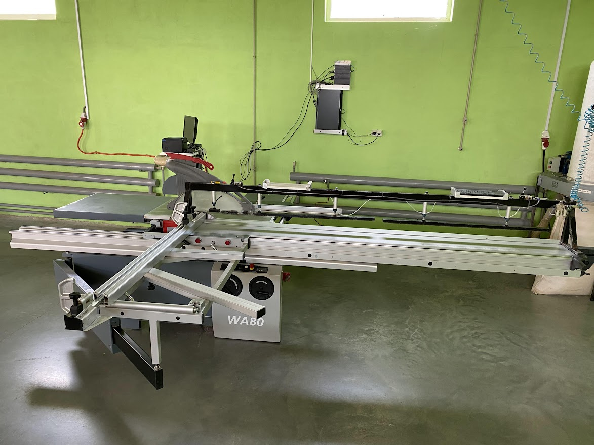

ООО «Халес»Этот превосходный форматно-обрезной станок воплощает в себе качество компании «Altendorf» (Германия) по приемлемой цене и обеспечивает при этом все типы раскроя, возможные на современных деревообрабатывающих предприятиях.
• Двухроликовая каретка Altendorf со стальными направляющими, длинной 3000 мм;
• Пневматическая прижимная балка (в комплекте есть и механическая).
• Жесткая конструкция каретки из полых многокамерных профилей;
• Удобная система замены пилы с быстрозажимным креплением;
• Подрезной агрегат легко опускается посредством рукоятки;
• Поперечный упор для выполнения точных резов на длину 95-3200 мм, и возможностью пиления под углом 00-450.
Технические характеристики:
- максимальная длина продольного реза 2950 мм;
- максим. ширина реза между пилой и параллельным упором (справа) 1000 мм;
- удлинение чугунной плиты - столешницы на 540 мм;
- максимальный диаметр основной пилы 400 мм;
- макс. высота подъема основной пилы над столом, под 900 125мм
- диаметр вытяжных патрубков: нижнего 120 мм и верхнего 80 мм;
- габариты станка 3200х4750х 870 мм, вес 810 кг
