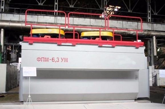

Флотомашины ФМ-6,3М1 предназначены для обогащения руд и нерудных материалов, за исключением волокнистых, методом пенной флотации при содержании твердого в пульпе до 40% (по массе) частиц крупностью менее 0,074 мм свыше 45%.
Флотационные машины ФМ-6,3М1 применяются на обогатительных фабриках цветной и черной металлургии, в химической и других отраслях промышленности. Импеллер и статор обеспечивают стабильную аэрацию пульпы качественный контакт воздушных пузырьков с флотируемым материалом.
Машины агрегатируются из однокамерных и двухкамерных секций и по съему пенного продукта изготавливаются правого и левого исполнения.
Флотационные машины ФМ-6,3М1 могут поставляться в кислотостойком исполнении.
Вместимость камеры, м3 6,3
Пропускная способность проточных частей по пульпе, м3/мин, не менее 10,3÷12
Мощность двигателя привода аэратора на камеру, кВт 22
Объем воздуха, подаваемого в аэратор на камеру, м3/мин, не менее -
Удельный расход воздуха на камеру, м3/мин*м2 0,8
Габаритные размеры двухкамерной секции или чана, мм 4850х2800х3100
