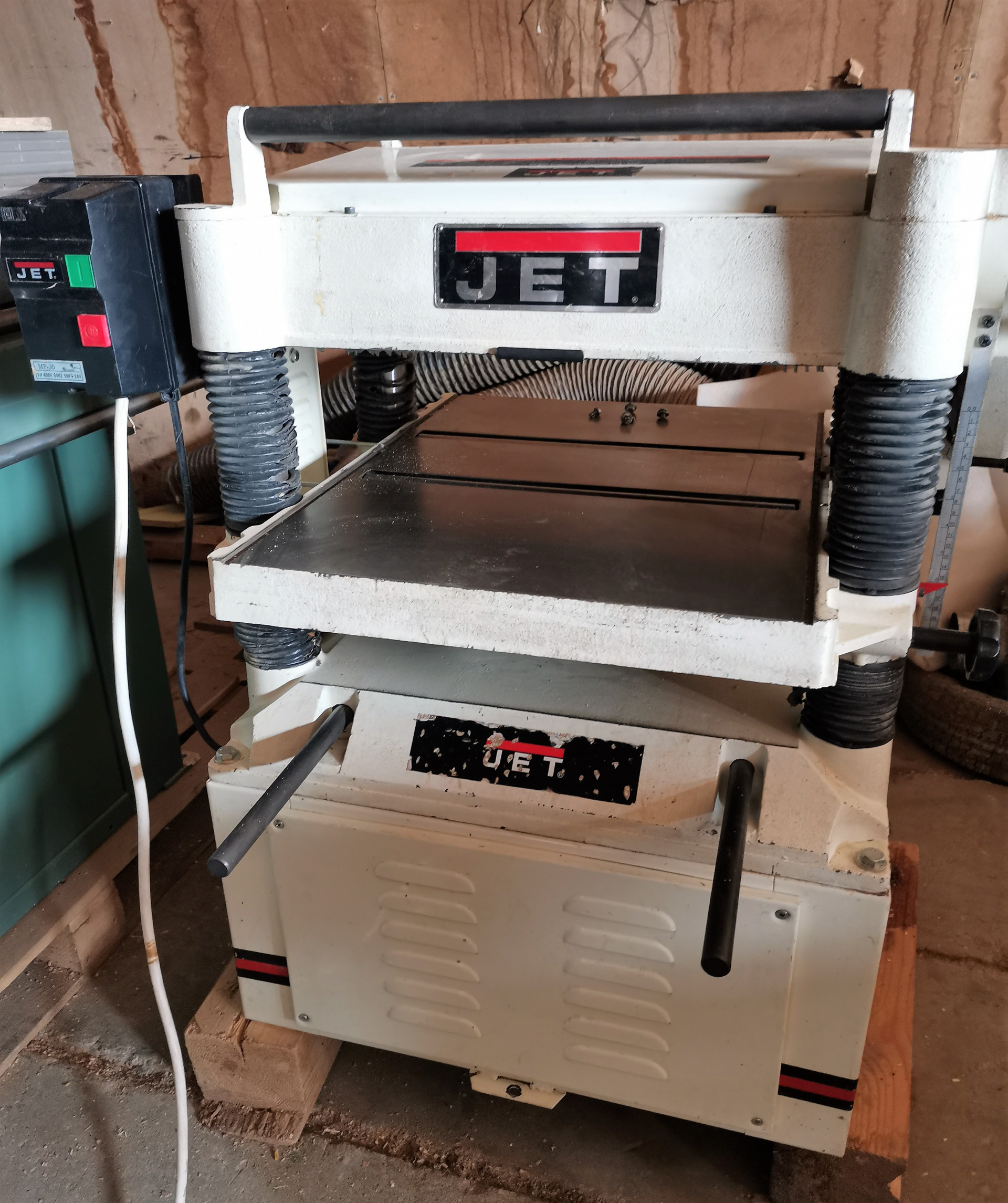

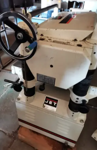

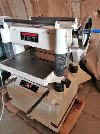

Станок рейсмусовый Jet JWP-208-3 — мощный и производительный  станок профессионального класса для частных мастерских с большими объёмами работ  на промышленных предприятиях. Массивная (360 кг), устойчивая и жёсткая конструкция имеет стандартную для среднеразмерных станков компоновку: строгальный узел с мотором и механизмом подачи закреплён неподвижно. Для регулировки просвета и, соответственно, толщины снимаемого слоя стол перемещается по четырём колоннам. «Лифт» производится вращением маховика с рукояткой, после регулировки положение стопорится винтовыми зажимами. С верхней стороны моторного модуля есть вальцы для обратной подачи заготовки. Ролики в поверхности стола, снижающие трение заготовки, установлены на эксцентриковых осях для простой и удобной регулировки выступа над его уровнем.
Мощный (более 5 киловатт) двигатель, высокая жёсткость и строгальный вал с четырьмя лезвиями обеспечивают чистую, уверенную и производительную работу по любым породам. В сравнении с более лёгкими моделями этот станок сравнительно тихий.
Подача заготовки производится валами разного типа: первый металлический с насечками («рябуха»), второй гладкий резиновый. Механизм привода с двумя передачами для выбора скорости (7 или 10 м/мин).
 Станок можно оснастить валом helical. С ним выше качество строгания, а обслуживание и эксплуатация проще: отпадает надобность в заточке и регулировке ножей, в разы снижаются шум и вибрации, участки древесины с сучками и обратным направлением волокон обрабатываются без дефектов.
