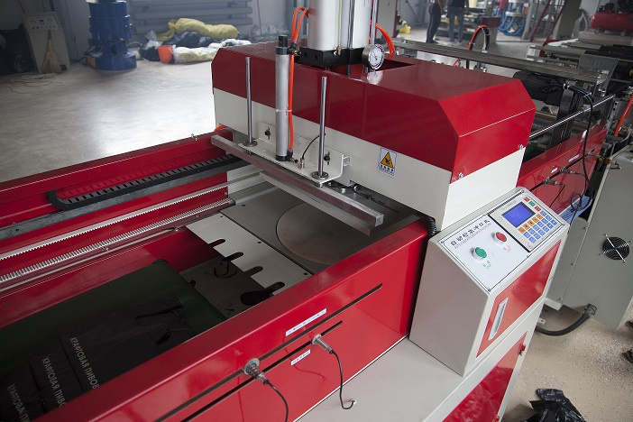

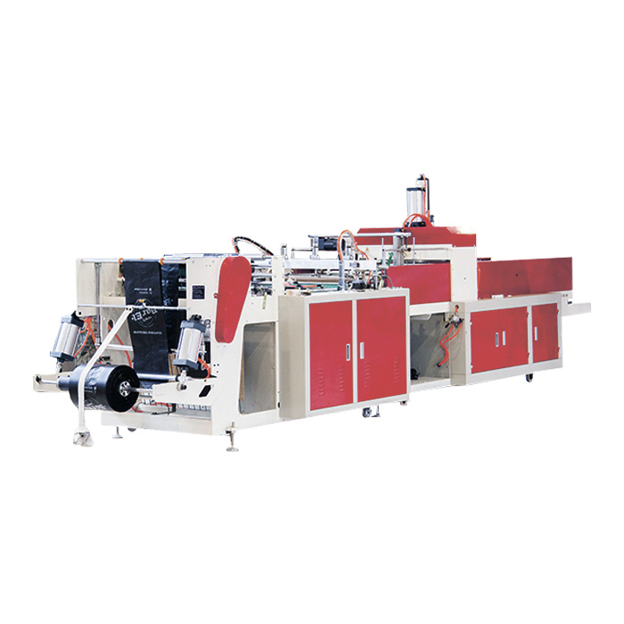

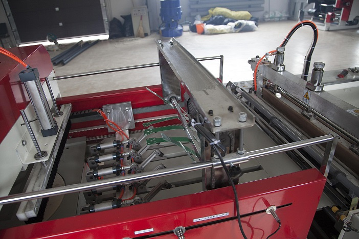

Станок для производства полиэтиленовых пакетов DZBY-800 представляет собой автоматическую программируемую электропневматическую машину с возможностью складывания пакетов пополам. Таким образом, так называемые пакеты МАЙКА могут быть быстро подготовлены к погрузке в упаковочную тару, и занимать при хранении или транспортировке гораздо меньше места.
Автоматическая пакетоделательная машина с устройством складывания пакетов пополам DZBY-800 полностью соответствует международным стандартам безопасности труда; производственный алгоритм несложный.

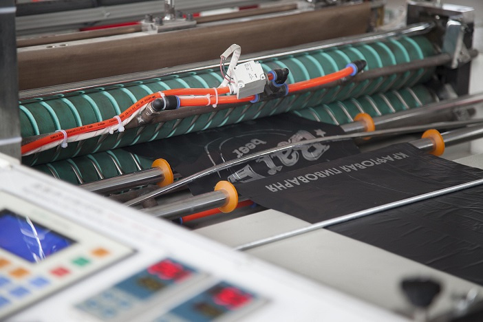

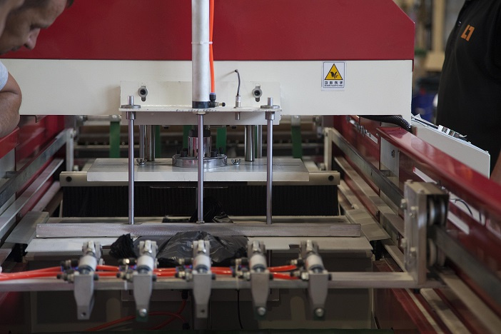

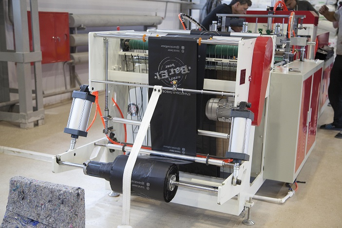

Так, полимерная пленка подается в зону обработки из разматывающегося рулона. Станция подачи удерживает вал раздачи двумя мощными пневматическими цилиндрами, что позволяет загружать довольно значительную массу первичного материала и реже его перезаряжать. Работает надежный пошаговый электродвигатель; на этапе первичного натяжения задействован первый фотоэлектрический датчик слежения. Перед зоной сварки натянутое полотно дополнительно пропускается через пресс с парой рабочих вальцов, чья поверхность имеет резиновое покрытие, и тем самым еще лучше распрямляется. Сварка днища осуществляется вертикально подвижной планкой с нагревательным элементом (температура контролируется компьютером), который в нижнем положении давит на полотно и так расплавляет тонкую полосу материала, заставляя скрепляться. Тут же полотно разделяется на отдельные пакеты с заданной длиной, которые складируются в небольшие пачки. Линейка из пяти пневматических захватов протягивает такую пачку в зону высечки, где действует вертикальная гильотина с фигурным резаком, с помощью которого делается вырез для ручек. Совершая каждое новое движение, линейка захватов удаляет из зоны гильотины высеченные отходы. Этот же механизм, взаимодействуя с поперечной планкой, складывает стопку пакетов пополам.
Оборудование по выпуску пластиковых пакетов со складыванием пополам DZBY-800 имеет цифровое управление, где основу составляет комбинация программируемого логического контроллера и операционного блока с цветным сенсорным экраном.
