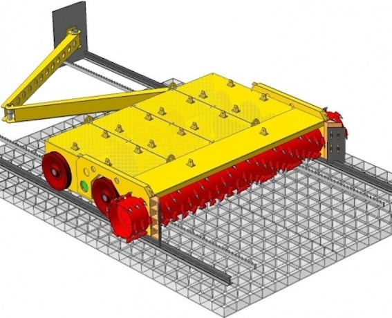

Дробильно-фрезерные машины (ДФМ) предназначены для дробления глыб и массива смерзшегося насыпного материала на решетках приемных бункеров оборудованного вагоноопрокидывателем разгрузочного устройства.
Дробление производится зубьями вращающейся фрезы при поступательном движении ДФМ. Раздробленные куски проваливаются через ячейки решетки в приемный бункер. Эксплуатация ДФМ предусматривается в условиях существующей климатической зоны при непосредственном воздействии окружающей промышленной среды и угольной пыли.
Состав дробильно-фрезерной машины:
корпус;
механизм передвижения;
привод вращения фрезы;
фреза;
ограничительные упоры;
электрооборудование.
В комплект поставки могут быть включены:
надбункерные решетки;
рельсы;
рейки напорно-цевочного механизма;
комплект реечного става типа РКМ126.
Применение частотно-регулируемых приводов обеспечивает плавное изменение скорости передвижения, что позволяет снизить динамические нагрузки и увеличить межремонтные циклы эксплуатации для основных узлов.
ДФМ оснащена муфтой предельного момента, которая при резкой остановке фрезы уменьшает динамические нагрузки на привод и предотвращает аварийные ситуации.
Современная система управления на базе контроллера Siemens позволяет использовать ДФМ в автоматическом или ручном режимах, исключая аварийные ситуации.
Возможно изготовление ДФМ с колесным, колесно-цевочным, цевочным и цепным вариантами приводов перемещения.
Зубья фрезы могут быть изготовлены как из металла с налавкой рабочей поверхности твердыми сплавами, так и из стали марки Hardox.
В качестве зубьев фрезы могут также применяться радиальные и тангенциальные поворотные шахтные резцы.
