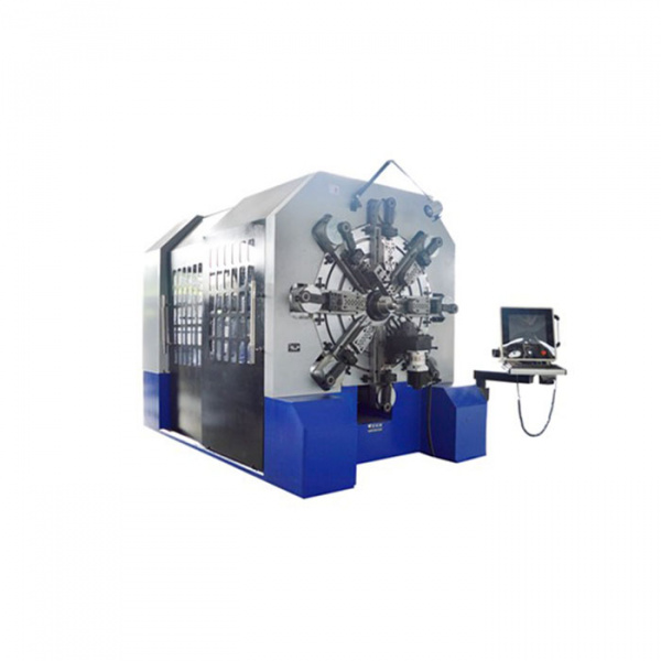

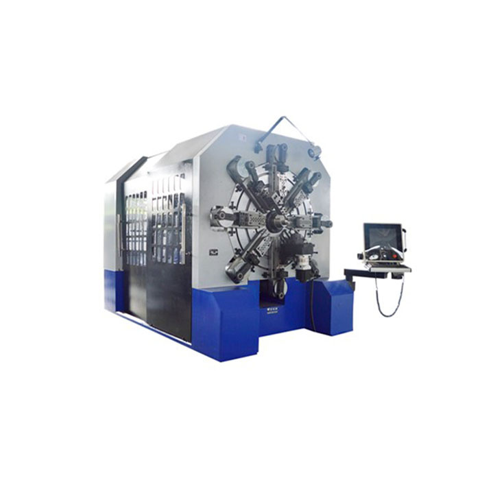

Пружинно-навивочный станок YF1280 - это оборудование, используемое для автоматизированного производства пружин различной формы и размера.Пружинно-навивочный станок YF1280 оснащен высокоточным фрезерованным промышленным ультразвуковым считывателем, который гарантирует высокую точность изготовления пружин различной формы и размера. Оборудование способно работать с широким диапазоном материалов - от мягких металлических сплавов до жестких качественных сталей, что позволяет производить пружины с высокими требованиями к надежности и качеству.

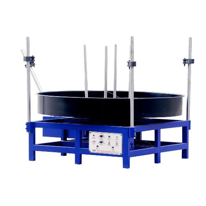

Бухторазмотчик:
  • Модель: 1000
  • Мощность: 1,5 кВт
  • Питание: 380 В / 50 Гц
  • Грузоподъемность: 1000 кг
  • Габаритные размеры: 1800 х 2600 х 760 мм
  • Вес: 480 кг
Пружинно навивочный станок:
  • Модель: YF1280
  • Мощность кулачкового сервопривода: 4,5 кВт * 8
  • Мощность сервопривода подачи: 15,0 кВт
  • Мощность поворотного сервопривода: 5,5 кВт
  • Мощность сервопривода навивки: 1,5 кВт
  • Напряжение: 380 В / 50 Гц
  • Давление воздуха в системе: 5 – 6 кг/см
  • Количество осей: 12
  • Диаметр проволоки: 3,0 – 10,0 мм
  • Максимальное значение подачи проволоки: 10000 мм
  • Минимальное значение подачи проволоки: 0,01 мм
  • Управление: CNC
  • Габаритные размеры: 2500 х 3100 х 2500 мм
  • Вес: 5800 кг
