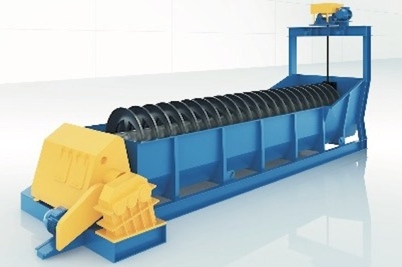

Классификатор спиральный с непогруженной спиралью 1КСН-12МРБ1
Классификатор спиральный с непогруженной спиралью 1КСН-12МРБ1 предназначен для разделения по крупности рудных мелкозернистых материалов в водной среде на две фракции - тонкую, выделяемую в сливе; крупную - в пески; для обезвоживания песков при обогащении руд цветных и черных металлов и других полезных ископаемых.
Классификатор спиральный 1КСН-12МРБ1 применяется на обогатительных фабриках, где работает в замкнутом цикле с мельницей, также может применяться как транспортирующий и обезвоживающий аппарат.
Исходным материалом, загружаемым в классификатор 1КСН-12МРБ1, является рудная пульпа с максимальной крупностью до 15 мм. В слив выделяется тонкая фракция крупностью от 0,15 до 0,83 мм.
Классификатор спиральный 1КСН-12МРБ1 отличают простая конструкция, высокая производительность и эффективность. Частотный преобразователь позволяет регулировать скорость вращения спиралей, что повышает производительность классификатора, качество продукта и снижает потребление электроэнергии.
Производительность*, т/ч
по пескам 80
по сливу 14
Число спиралей 1
Частота вращения спирали, мин-1 8
Диаметр спирали, мм 1200
Высота подъема спирали, мм 1100
Угол наклона корыта, градус 18
Мощность двигателя привода, кВт 5,5
Мощность двигателя механизма подъема спирали, кВт лебедка ручная
Габаритные размеры, мм
длина 9680
ширина 2390
высота 3810
Масса, кг 7250
* Производительность классификатора в каждом конкретном случае определяется в зависимости от крупности, плотности исходного и конечного продукта, а также от соотношения Т:Ж в питании и сливе. Данные, приведенные в таблице, соответствуют плотности материала 2,7 т/м3
