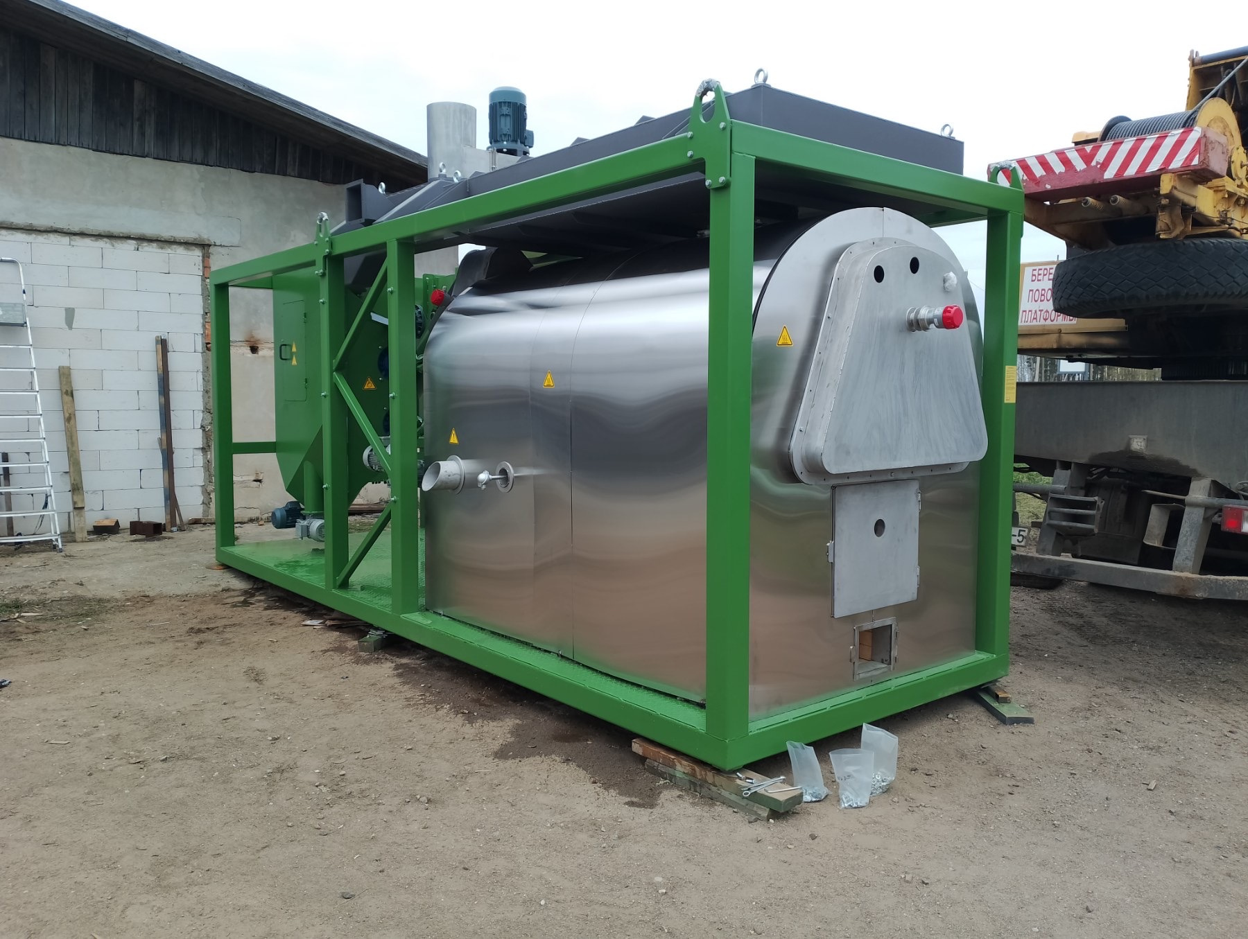

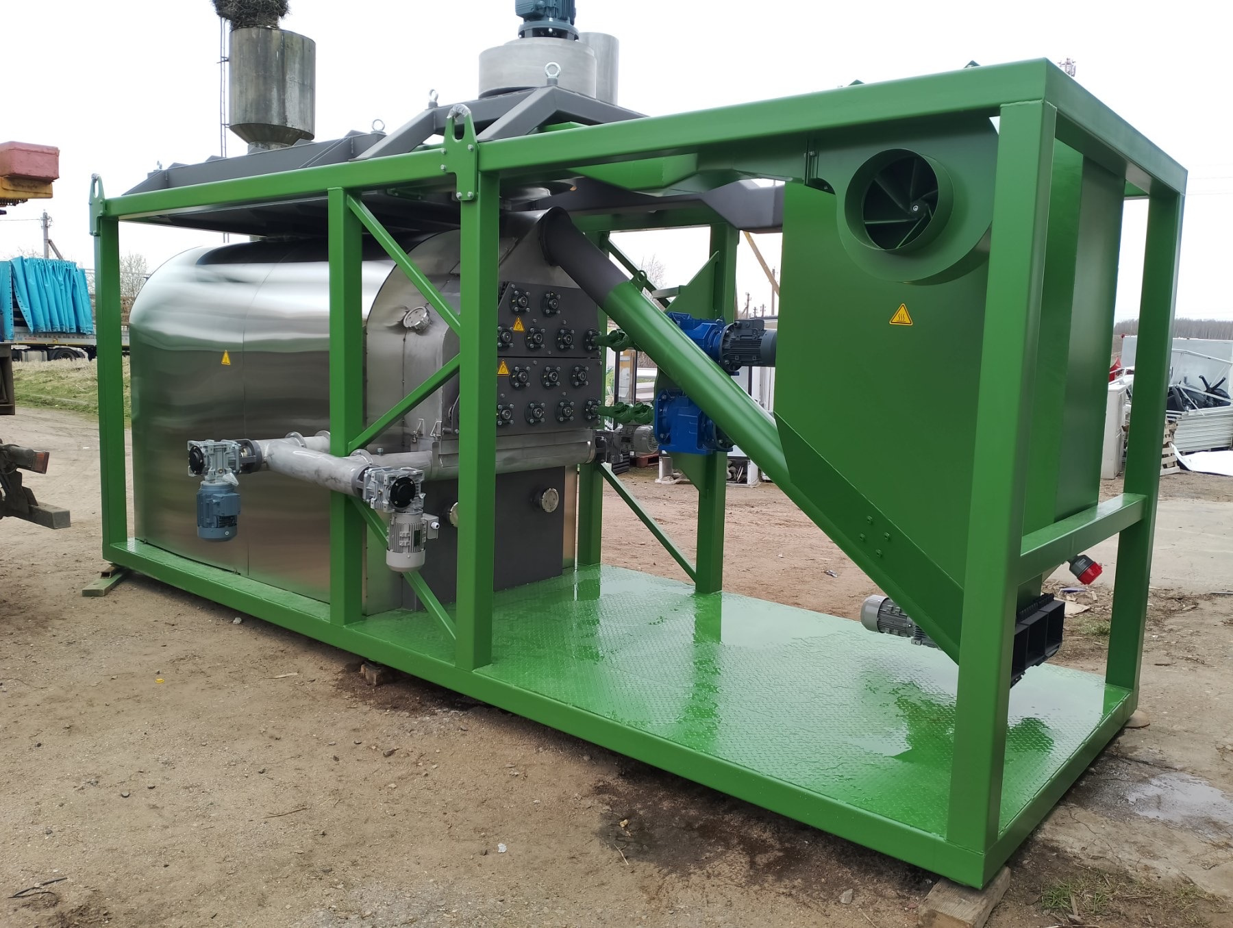

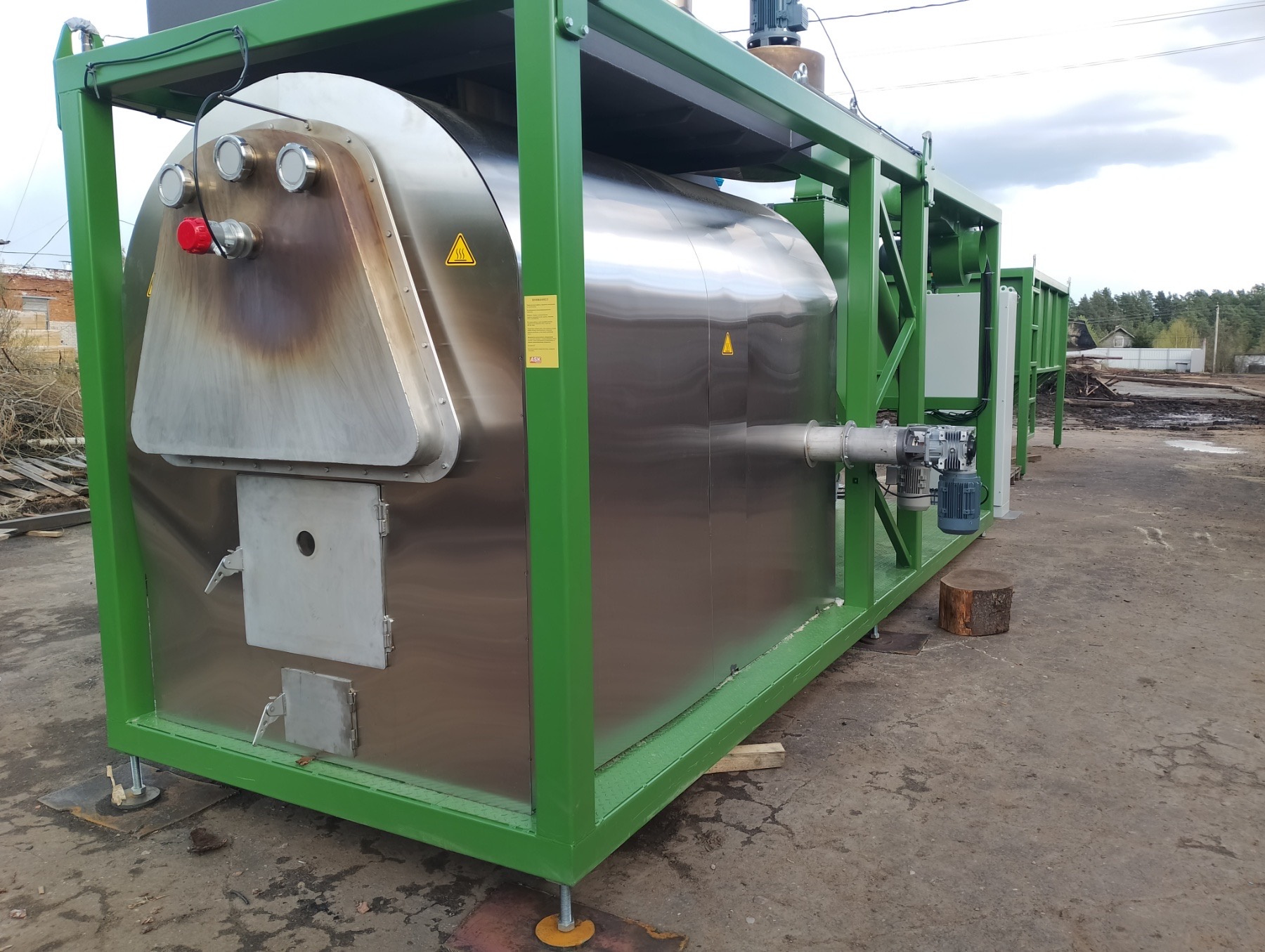

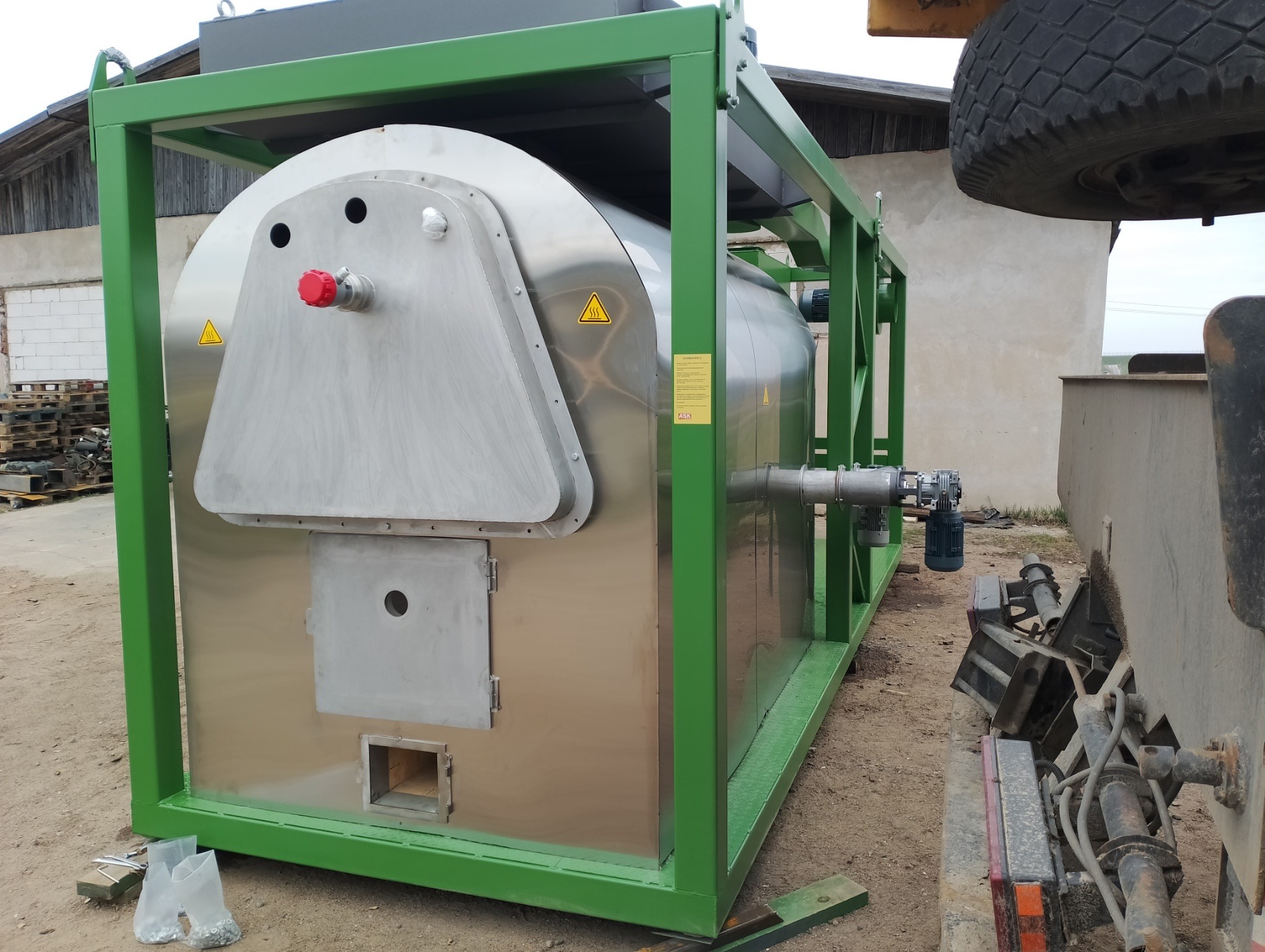

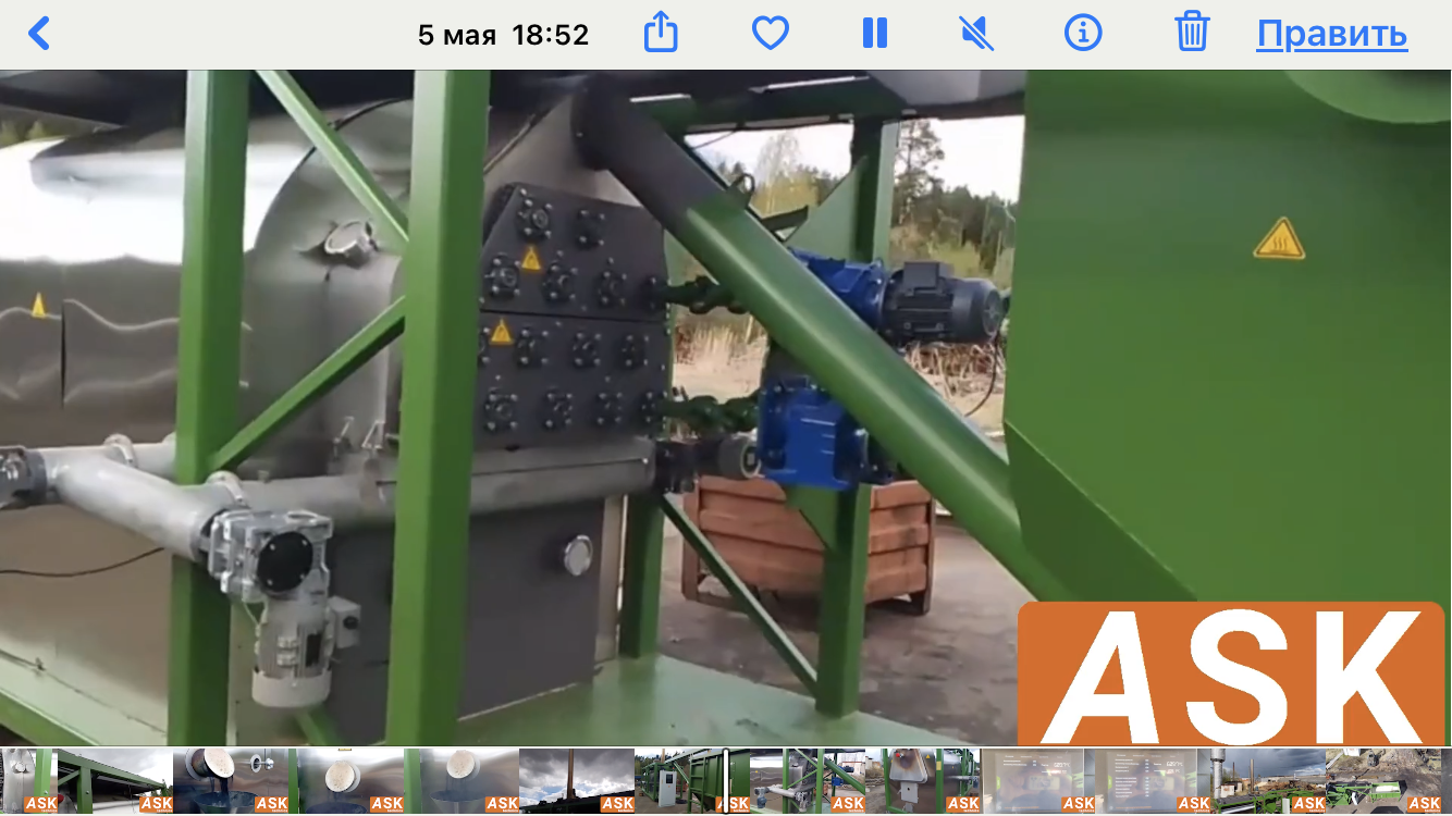

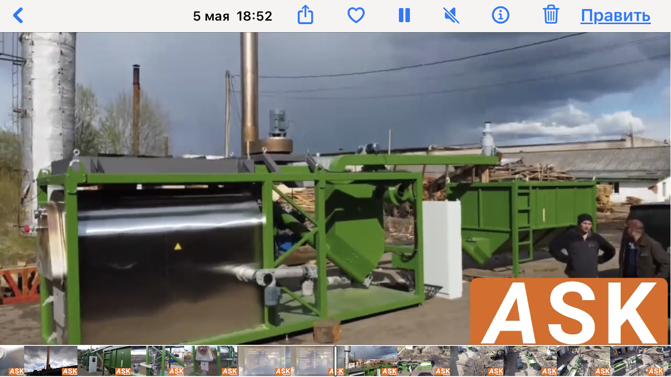

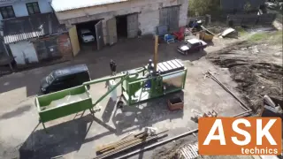

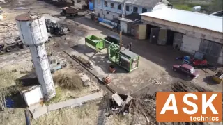

Модульная пиролизно ретортная установкаПроизводительность – до 80 тонн древесного угля в месяцГабариты: длина – 8300 мм; ширина – 3400 мм; высота – 2750 мм.Масса установки 43,0 тонн.Количество...

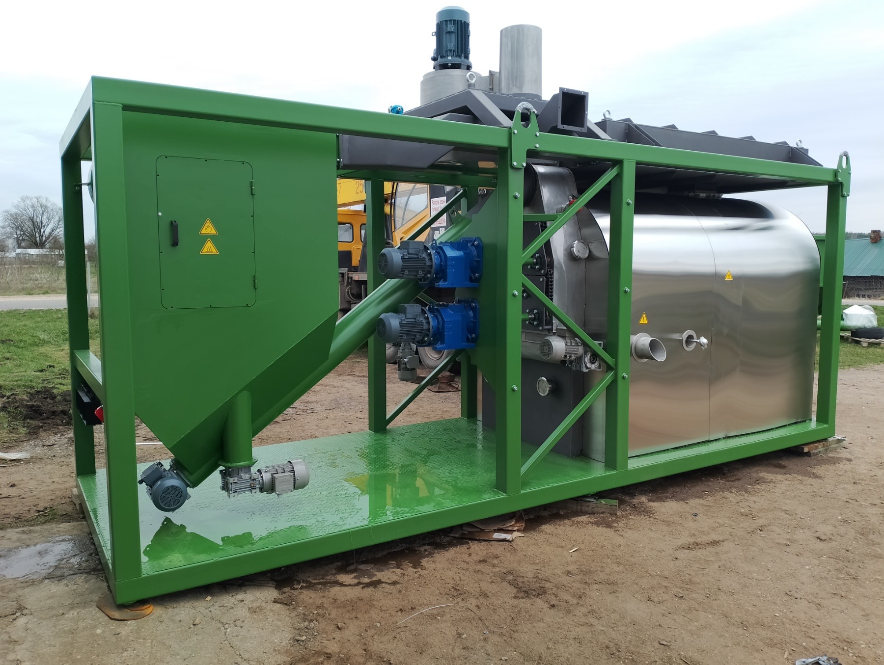

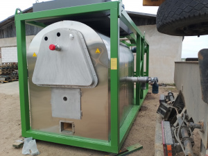

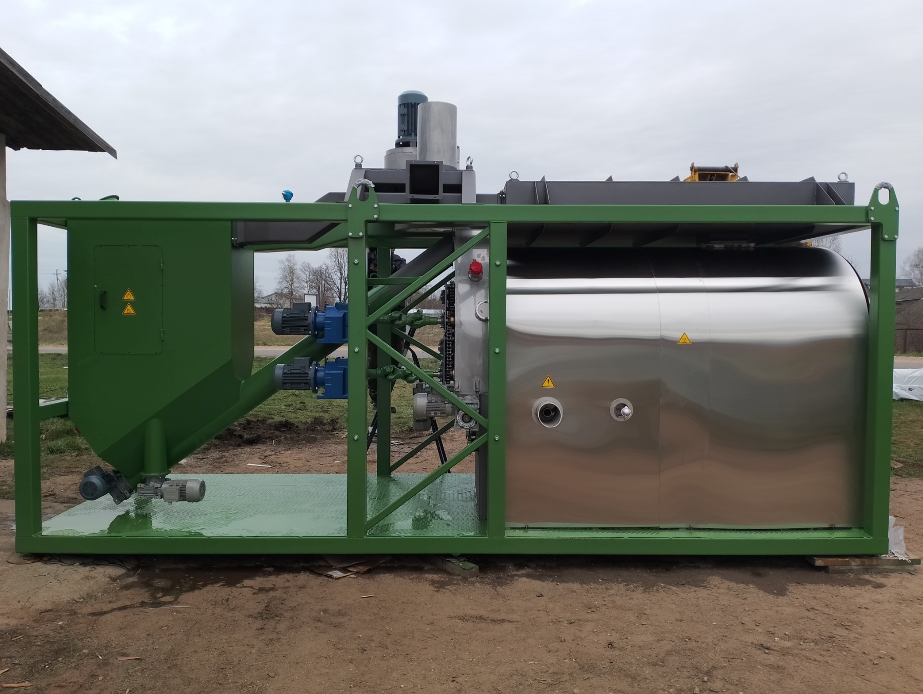

Высокотехнологичное, энергоэффективное оборудование, позволяющее перерабатывать древесные, сельскохозяйственные отходы и производить древесную угольную крошку стабильно высокого качества в промышленных масштабах. В процессе работы тепловая энергия от сгорания пиролизных газов не выбрасывается в окружающую среду, а используется для программно-управляемого протекания процессов пиролиза, для предварительной сушки древесины, а так же для внешних потребителей. Производительность комплекса – до 5,0 т угольной крошки/сутки.
Оборудование отличается надежностью, простотой, и удобством в эксплуатации

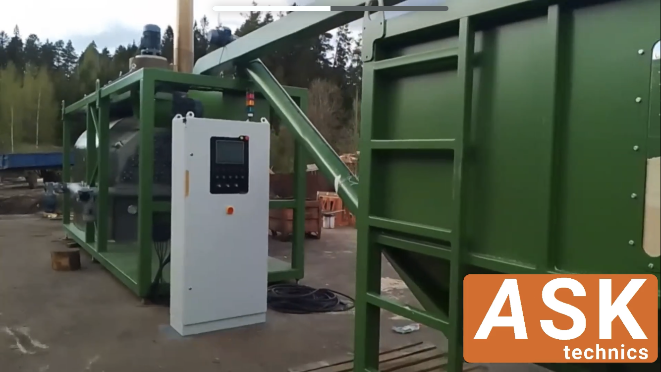

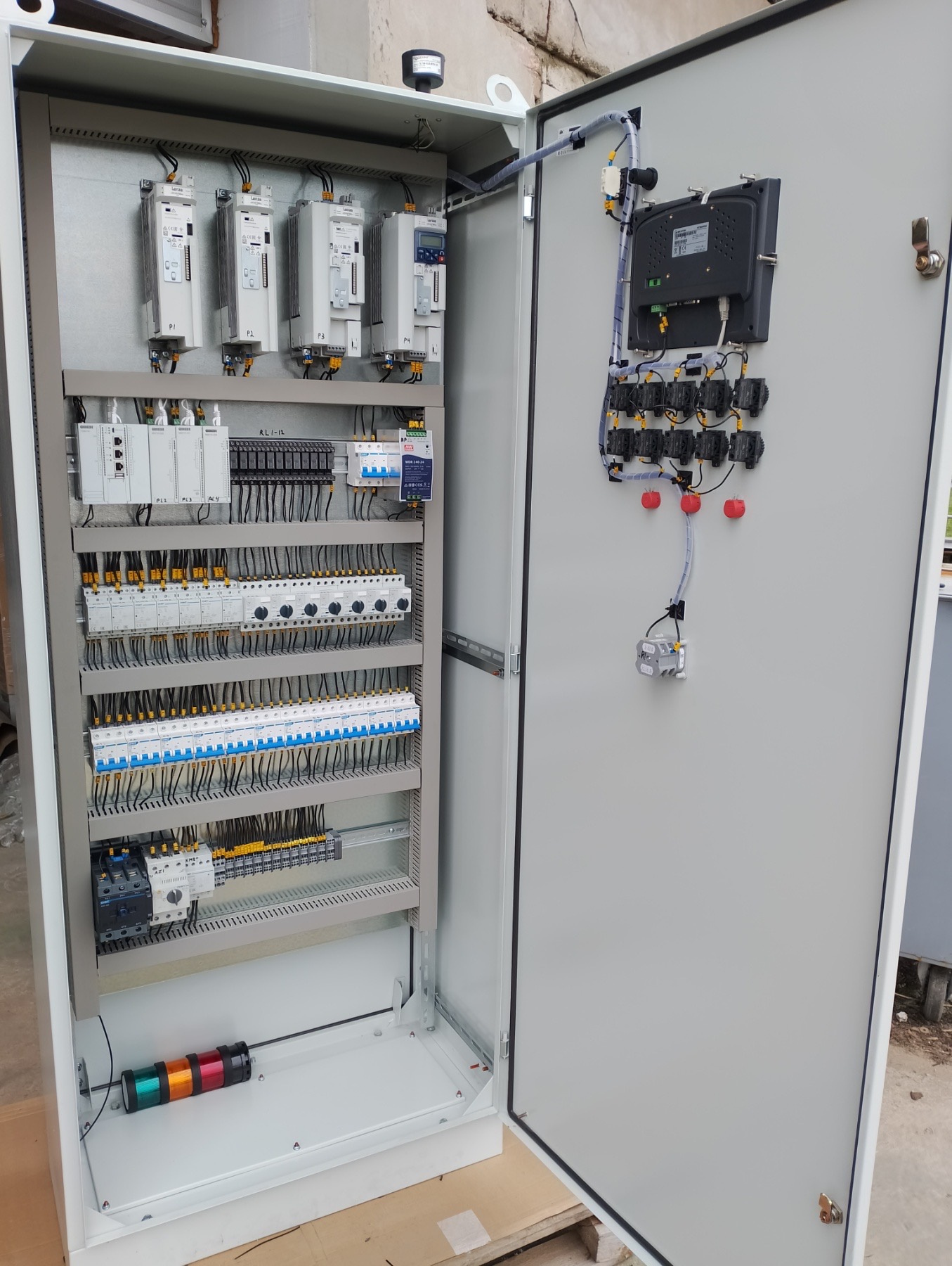

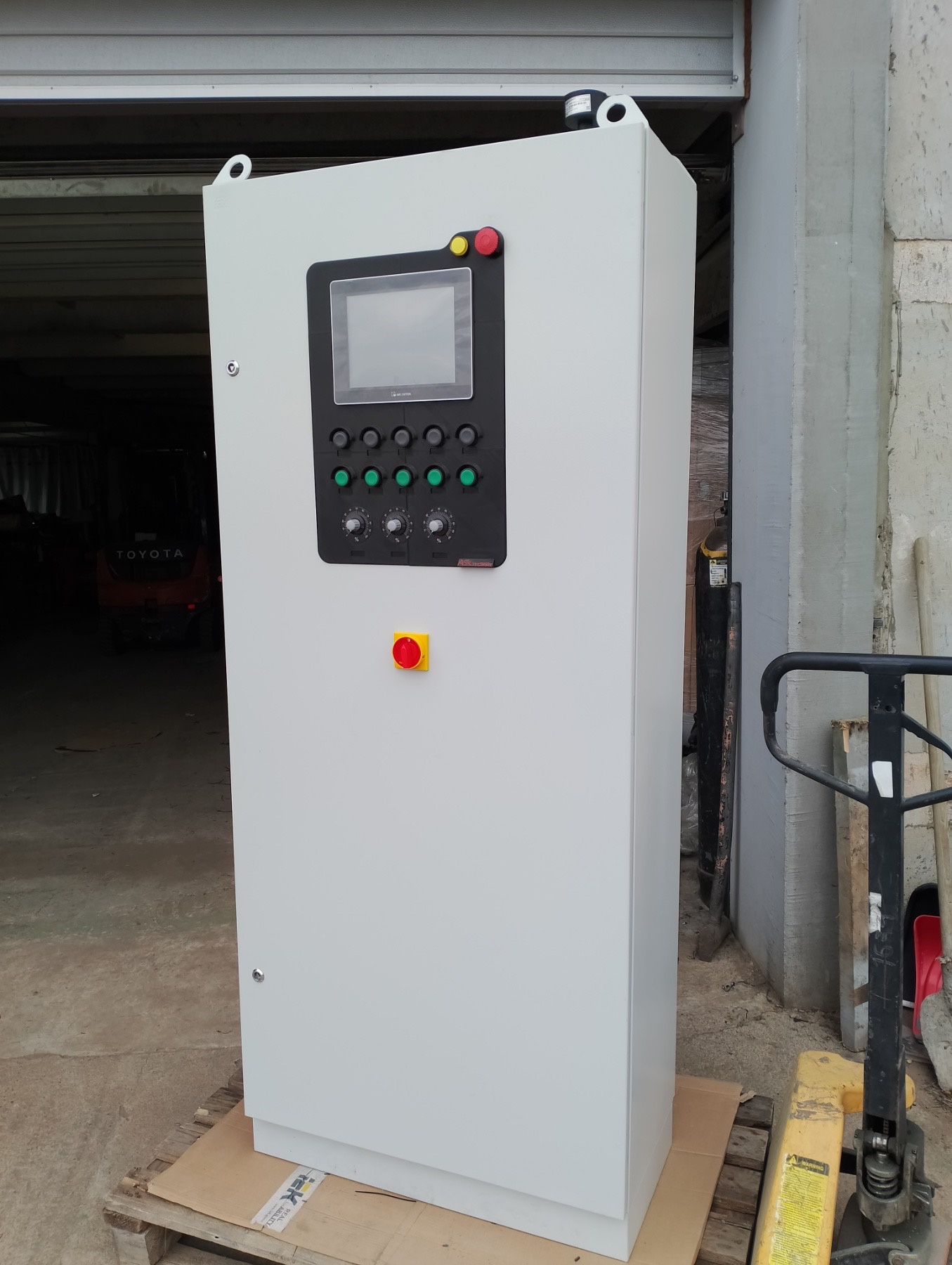

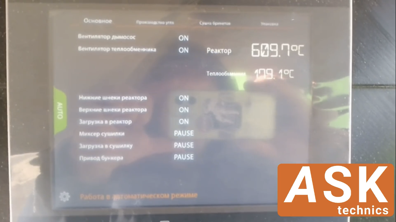

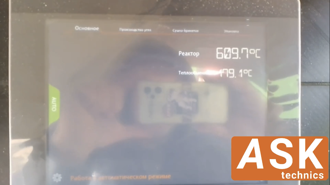

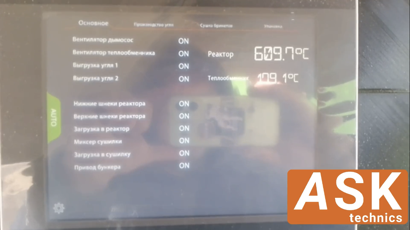

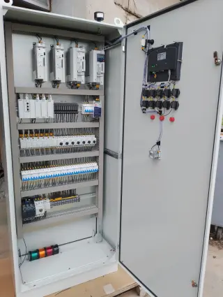

Оборудование оснащено автоматической системой управления собственной разработки на элементной базе ОВЕН (Россия). Система имеет удобный интерфейс, диалоговый режим с оператором, проста в управлении, и что самое важное – позволяет в автоматическом режиме вести управление исполнительными механизмами комплекса, обеспечивая постоянство теплового режима работы для получения стабильно высокого качества готовой продукции.
