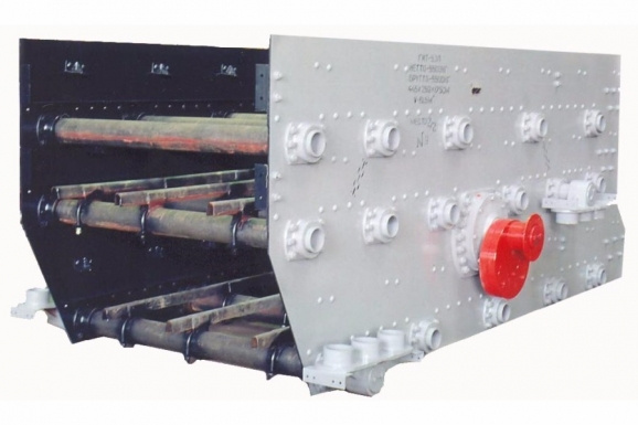

Грохот инерционный тяжелого типа ГИТ-53П
Грохот инерционный тяжелого типа ГИТ-53П предназначен для сухого грохочения руд, сланцев, угля и других сыпучих материалов на два или три типа по крупности.
Грохот ГИТ-53П предназначен для разделения по крупности сыпучих материалов с объёмной массой насыпного груза не более 2,8 т/м3 при угле наклона грохота 100-300 на операциях сухого (с поверхностной влагой материала не более 5%) грохочения с крупностью кусков питания не более 300 мм.
Инерционный грохот ГИТ-53П спроектирован для классификации щебня, предназначенного для строительства и ремонта железнодорожных путей и может применяться в отраслях черной и цветной металлургии, строительной, дорожной, угольной и др.
Производительность, т/ч 400
Размер просеивающей поверхности, мм:
- ширина 1750
- длина 4200
Число ярусов просеивающих поверхностей, шт 3
Угол наклона просеивающей поверхности, град. 10-30
Амплитуда колебаний, мм, в пределах 3-8
Частота колебаний, мин-1 730
Крупность кусков питания, мм, не более 300
Габаритные размеры колеблющейся части грохота, мм, не более:
- длина 4200
- ширина 2300
- высота 1750
Масса грохота (без сит), кг, не более 6000
Корректированный уровень звуковой мощности, дБа, не более 111
Мощность вибратора, кВт 18,5
