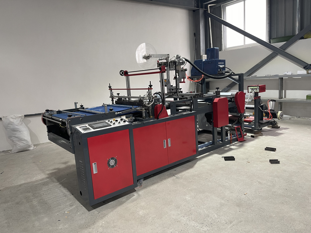

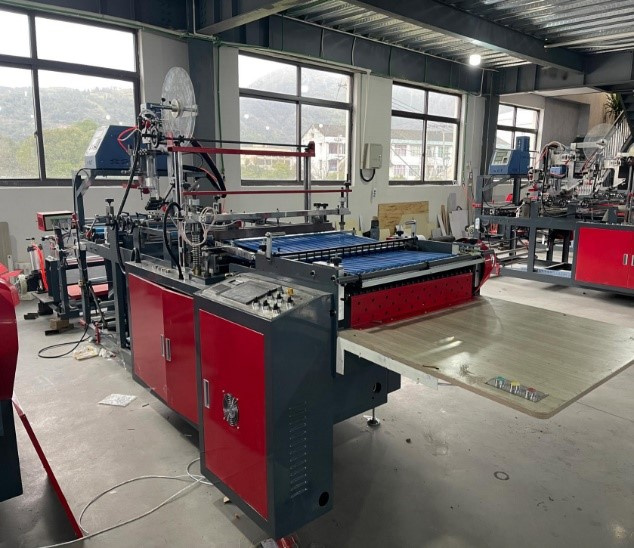

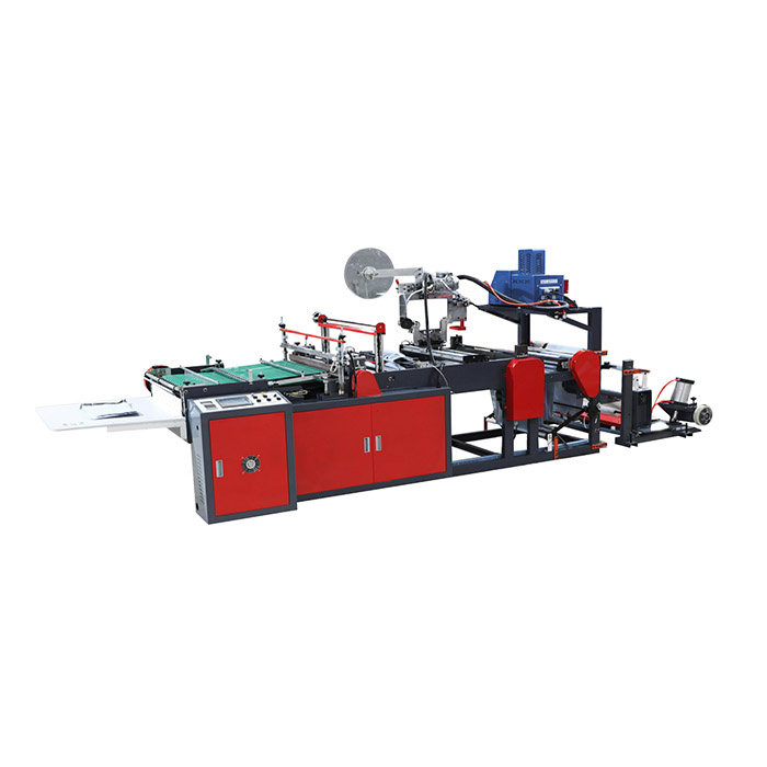

Eurasia Group - Профессиональный импортСтанок для производства почтовых (курьерских) пакетов CH-S800 – это малогабаритная электропневматическая машина горизонтально-линейного типа, созданная для высокоскоростного непрерывного производства указанной продукции для нужд почты и служб доставки. Такие готовые пакеты особенно хорошо подходят для отправки документации, но также их можно использовать и для пересылки небольших вещей из одежды и т.п.
Машина для изготовления почтовых пакетов CH-S800 вводит в работу первичный материал в виде ранее сдвоенного полотна пленки путем его разматывания из рулона. Здесь имеется цифровой контроллер положения кромки пленки, отвечающий за должное натяжение полотна – любое провисание исключено. Магнитная тормозная муфта находится на высокоскоростной связи с данными от EPC контроллера. Вал разматывания обеспечен поддержкой двух боковых пневматических цилиндров. Отдельно в зону обработки вводится из разматывающейся бобины и лента отрыва, которая пропускается через раствор клея и прессуется к клапану закрывания пакета. Вертикальная сварочная система с планками, у которых антипригарное покрытие, герметизирует боковые швы пакета, обозначая их ширину, одновременно отрезая каждый новый пакет от пока еще обрабатываемого полотна. На конечном этапе ряды мягких резиновых ремней аккуратно переносят готовые пакеты на приёмный стол, где есть упор, чтобы они складывались стопкой.
Оборудование для формовки курьерских пакетов CH-S800 оснащается цифровой системой управления, которая программируется через операционный модуль с цветным сенсорным экраном HHGK (из КНР, иные марки – по запросу). Оператор может без остановки работы внести количество пакетов в партии, скорость процесса, размер пакеты и др.
