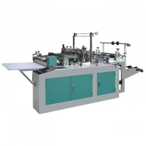

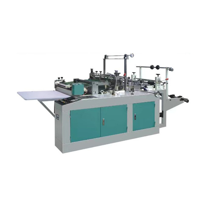

Высокоскоростной станок для производства пакетов DRQ-400 занимает очень небольшую площадь и идеально подходит для начинающих и расширяющихся компаний, где обеспечивает им гибкость при изменении формата и подходит для маленьких непищевых потребительских товаров (например, ручки для письма).
Высокоскоростная машина для изготовления пакетов DRQ-400 с горизонтальным движением пленки через операционную зону начинает процесс с её разматывания. Пленка позиционируется, сваривается и тут же режется с помощью гильотинного ножа, после чего выкладывается на приёмный стол. Чтобы увеличить количество пакетов, можно добавить нож продольной резки. То есть, при прохождении полотно перед сваркой будет аккуратно резаться пополам. Такое приспособление применяют, когда надо получить небольшие пакеты, но в размотку поступает широкий для этого рулон.

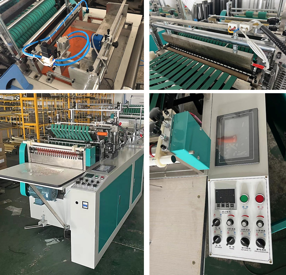

Оборудование по выпуску пластиковых пакетов DRQ-400 имеет программируемую систему управления. Машина может быть дополнена серводвигателями. Простая конструкция с минимально возможным для такой машины количеством подвижных деталей являлась приоритетом при разработке дизайна – это почти полное отсутствие поломок и повреждений продукции, а также плавная и безотказная работа, проверенная годами эксплуатации уже выпущенных образцах этой техники.

Характеристики:Модель: DRQ-400Высота пакета: ≤ 400 ммШирина пакета: 30 - 200 ммСкорость (производительность): 50 – 300 уд/минТип ножа: Горячий ножМаксимальный диаметр рулона на размотке: 550...
