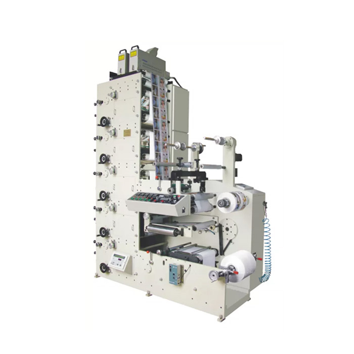

Флексографический пресс JC-F6-320 представляет собой станок вертикального секционного построения, предназначенный для небольшого или среднего полиграфического производства различных видов высококачественных самоклеящихся товарных знаков или этикеток.  Подача материала, печать, лакировка, сушка, ламинирование, высечка, перемотка и расклейка – это комплексный вид производства на одной базе.
Флексографический станок секционного построения JC-F6-320 и JC-F3-320 – это одна серия машин с идентичной структурой и принципом действия, но разным количеством печатных секций (3 и 6, соответственно). Секции конструктивно установлены вертикально и последовательно; по запросу можно поставить машину с требуемым количеством секций – от 1 до 6, при этом секции могут работать, как все одновременно, так и выборочно. Валы разматывания и перемотки представляют собой валы с воздушным расширением; 3 дюйма (76 мм). Каждая секция может печатать только один цвет. Каждая секция печати оснащается керамическим анилоксовым валиком, который более точный, нежели вал из нержавеющей стали и, к тому же, он легче, что позволяет быстрее производить замену. Каждая печатная секция имеет регулировку формы на 360°. Сушка полотна выполняется с помощью ИК нагревательного устройства, каждая печатная секция оснащается собственной ИК-печью. Дополнительно модель может оснащаться тремя станциями высечки, где первая и вторая могут выполнять двухстороннюю высечку, а третья – может использоваться как раскаточная машина. В основном двигателе используется бесступенчатая регулировка преобразования частоты. Для лакирования используется УФ. Чтобы предотвратить высыхание чернил, цилиндр подачи краски и анилоксовый валик будут отделены от пластинчатого цилиндра и продолжат вращаться с низкой скоростью, когда машина остановится.
Машина для флексографической печати JC-F6-320 для управления оснащается программируемым логическим контроллером и удобным пультом подачи команд на электрооборудование; операционный блок с цветным сенсорным экраном – опция. На начальном этапе работы задействуется автоматическая система управления полотном, которая обеспечивает постоянное позиционирование материала в правильном положении. Натяжение при размотке и перемотке соответственно контролируется магнитным порошковым тормозом и муфтой (опция: автоматический контроллер натяжения Mitsubishi Япония). Система видеонаблюдения не является обязательной, но она может быть установлена для контроля качество печати, когда машина работает на высокой скорости.
