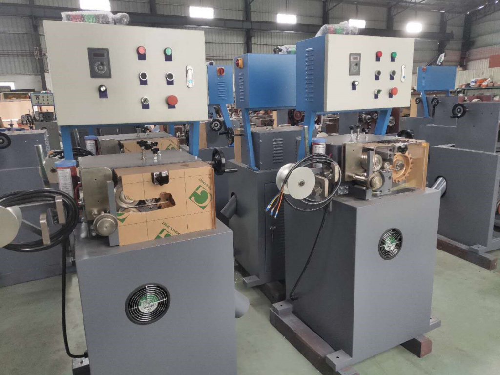

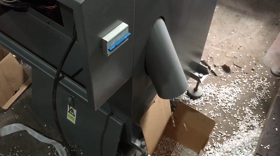

Капсулятор отходов полимеров HD-180 – это вспомогательный стационарный малогабаритный автоматический электромеханический станок вертикального типа непрерывного действия, предназначенный для эксплуатации в составе производственной линии по изготовлению полимерных пленок. Его непосредственная задача заключается в том, чтобы непосредственно на площадке производства утилизировать обрезанную кромку от образующегося методом экструзии полотна пленки (CPE, PE, CPP, PO, EVA, BOPA, POF, PP, PET, PA и иной аналогичный материал) в мелкую однородную гранулу, которую можно будет тут же использовать вторично.
Но модель может использоваться и как автономная машина для переработки скопившихся пленочных отходов.

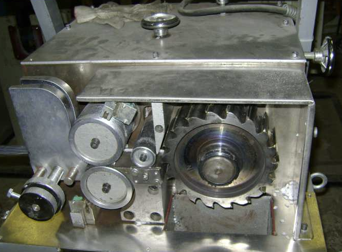

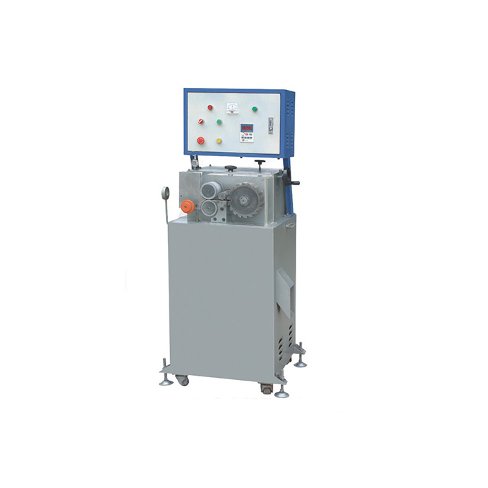

Капсулятор полимеров HD-180 выполнен в виде металлической тумбы на колесах малого диаметра, что удобно для перемещения внутри цеха. В процессе непосредственной работы изделие фиксируется на ножках-домкратах. Операционная зона закрыта прочным прозрачным барьером, то есть весь процесс полностью просматривается, а полученные гранулы не разлетаются. Главным исполнительным органом является диск с измельчающими зубьями, который изготовлен из нержавеющей стали и обладает стойкостью к длительным динамическим нагрузкам. Вал резака получает высокоскоростной крутящий момент от электромотора, параметр скорости регулируется с помощью частотного преобразователя. Пленка втягивается в зону резки с помощью пары вертикально смонтированных вальцов с регулируемым зазором. В ходе втягивания выполняется складывание материала в несколько слоев, то есть перед нарезкой методом прессования делаются некие капсулы. Весомым преимуществом такого метода утилизации является то, что капсулы подготавливаются без применения термообработки, то есть какого-либо деструктивного влияния на материал не оказывается. Однако, некоторые пленки все-таки требует совсем незначительного подогрева, в процессе которого, структура материала не успевает измениться. Поэтому, в качестве опции, изделие может комплектоваться подогревателем (PVM), который подходит для улучшения недостаточной плотности и массы регрануляции. Комплект ЗИП, пакет эксплуатационной документации и сертификаты качества международного образца прилагаются.
Капсулятор для отходов полимеров HD-180 управляется с помощью электроавтоматики. Кнопка аварийного выключения существенно повышает степень сохранности материальной части. Шкаф управления расположен удобно, на уровне глаз оператора.
