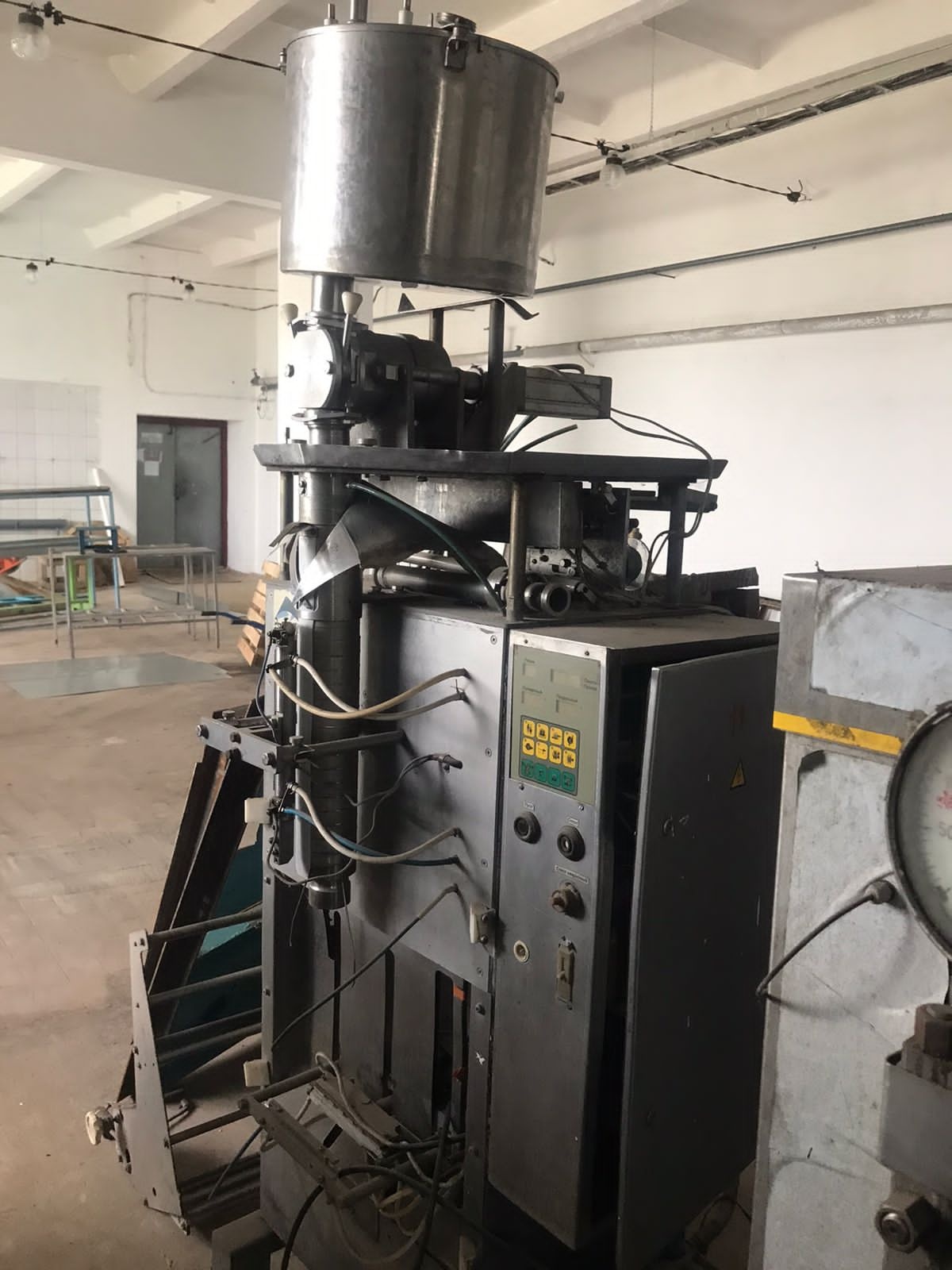

Автомат розлива и упаковки молочных и других жидких продуктов "Зонд-Пак" модель 22.01 производительностью до 50 пакетов в минуту.
Автомат "Зонд-Пак" модель 2201 предназначен для розлива и упаковки молока, кефира, ряженки, сметаны, майонеза и другой молочной продукции в полиэтиленовые пакеты из пищевой пленки для молочной промышленности.
Тип автомата - вертикальный, однолинейный, периодического действия.
Производительность - до 50 пак/мин.
Способ дозирования - объемный.
Пределы дозирования - 0,25; 0,5; 1.0л.
Упаковочный материал - пленка полиэтиленовая для молочной промышленности 0,070-0,090х320 ТУ 6-19-353-87.
Привод - пневматический.
Давление воздуха на входе - 7-8 кг/кв.см.
Рабочее давление - 6,5 кг/кв.см.
Расход воздуха - 60 куб.м/ч.
Электропитание - 220 В; 50Гц; 1 кВт.
Габариты:
Высота - 2400 (без бака - 2000) мм.
По фронту - 900 мм.
Глубина - 1320 (без рулонодержателя - 690) мм.
Масса - 400 кг.
Обслуживающий персонал - 1 человек.

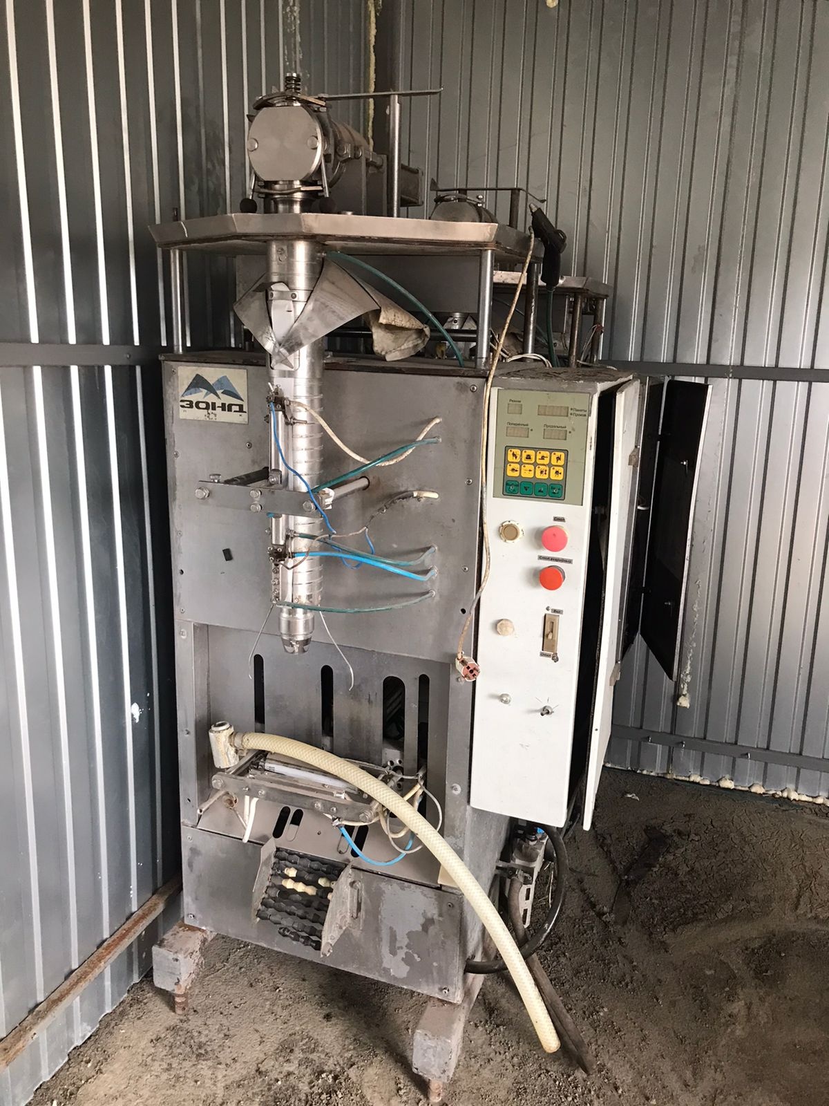

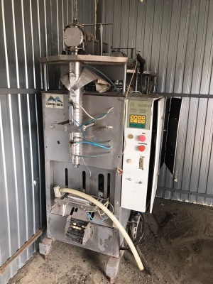

Упаковщик молока в пленку Зонд пак
Б/У 2009 г.
23.07.2026
