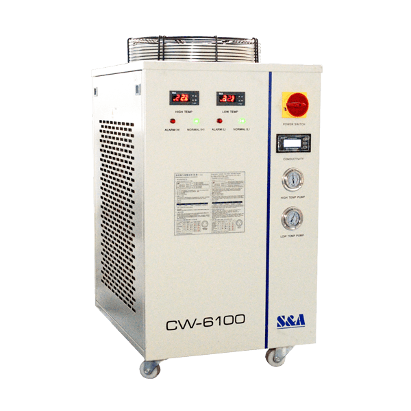

Чиллер CW-6100 включается в состав оборудования для принудительного охлаждения излучателя лазерного станка.
Автоматические режимы чиллера CW-6100 по поддержанию заданной температуры дают уменьшение затрат на технологические операции, сокращают перерывы и остановку оборудования, гарантируют целостность излучателя при внезапных остановках воды, повышенной температуры.
Охлаждающая способность чиллера CW-6100 — 14483 BTU/h (3650 ккал/ч), выше по сравнению с предыдущей моделью на 400 единиц. Используемый хладагент (фреон) — R-22/R-410a массой 950 гр. Под воздействием мощного компрессора 1,38 кВт в герметичном баке чиллере циркулирует 15 литров чистой воды.
Чиллер CW-6100 устойчиво поддерживает рабочий диапазон температуры излучателя 12°С-40°С. В составе устройства – новый интеллектуальный контроллер температуры, по умолчанию работающий в режиме управления постоянной температуры 25°С с точностью ±0,3°С. Он также самостоятельно регулирует параметры в зависимости от температуры в помещении и требований к оборудованию.
В систему защиты чиллера CW-6100 включаются: защита от перепадов напряжения, сигнализация при сбое (отсутствии) водного потока, сигнализация при перегреве.
Работа лазерных станков на повышенной скорости, с максимальной производительностью и минимальными потерями возможна только при наличии принудительного охлаждения излучателя станка — высокопроизводительного чиллера CW-6100.
