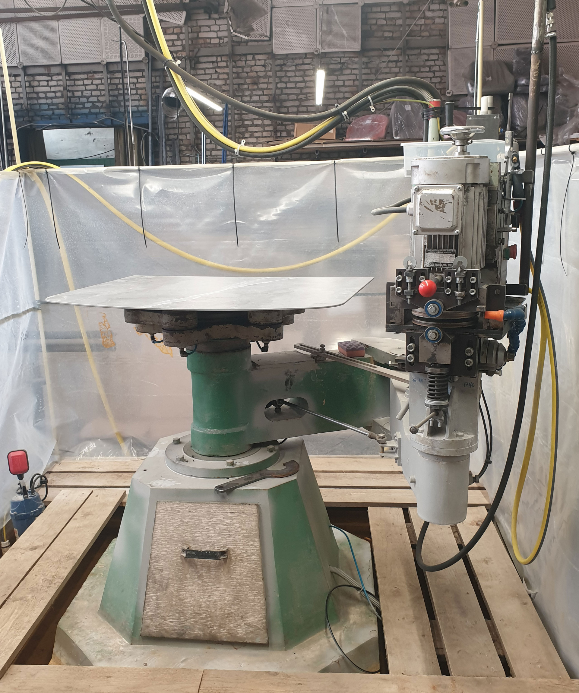

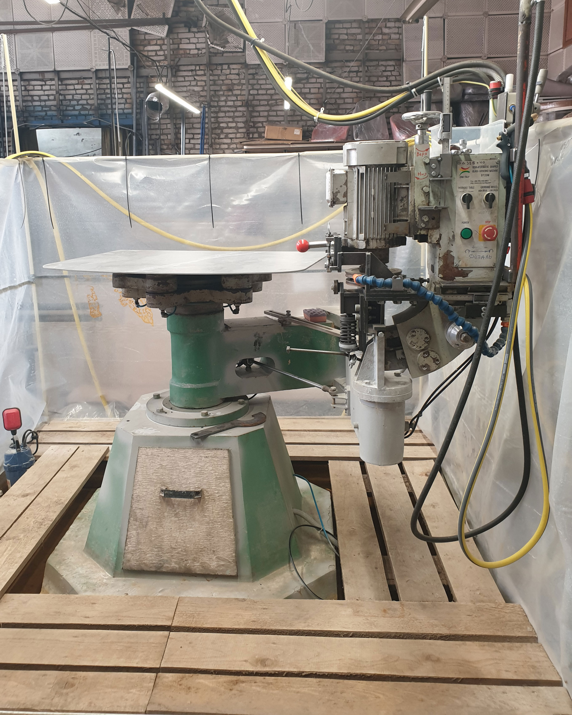

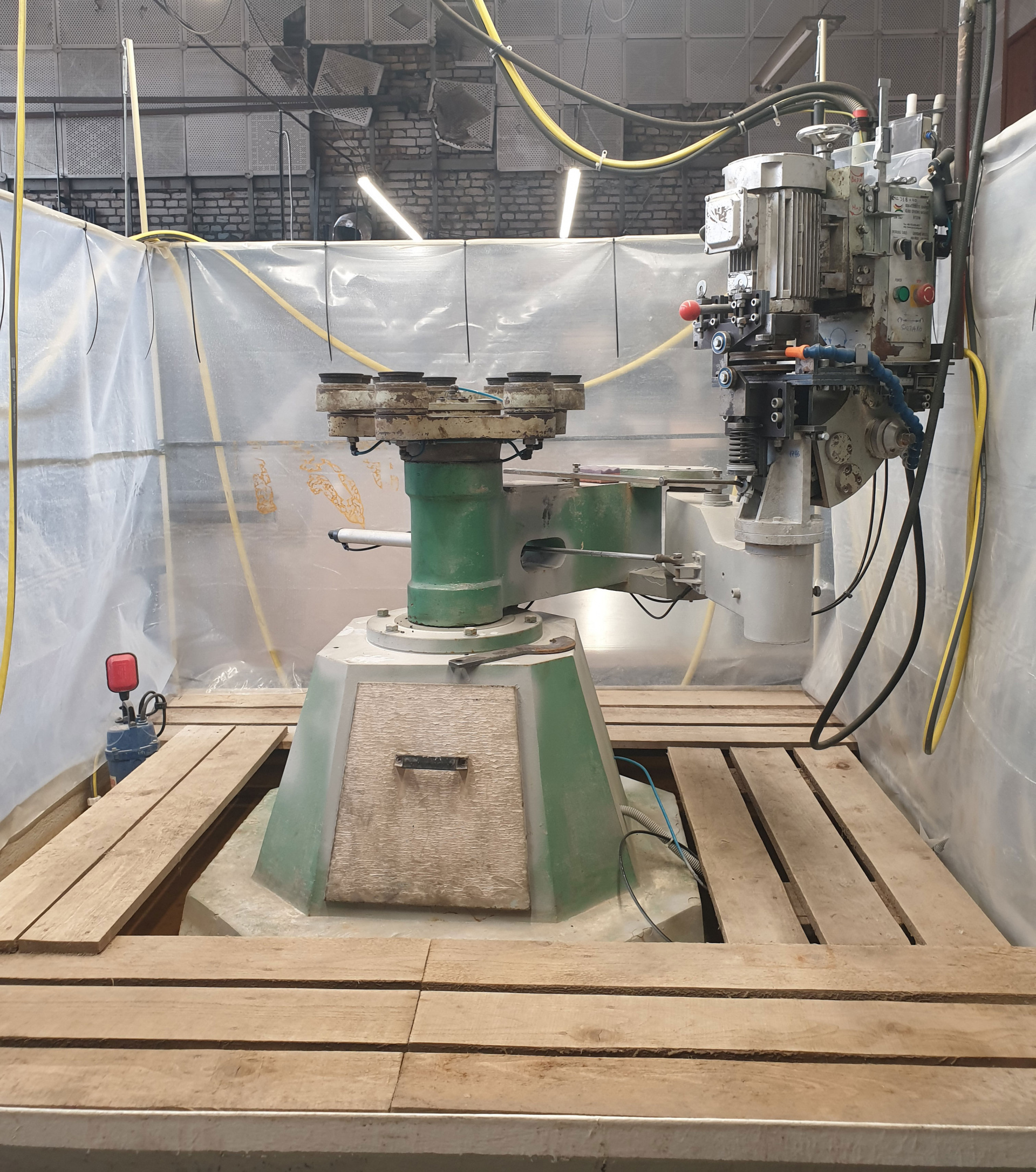

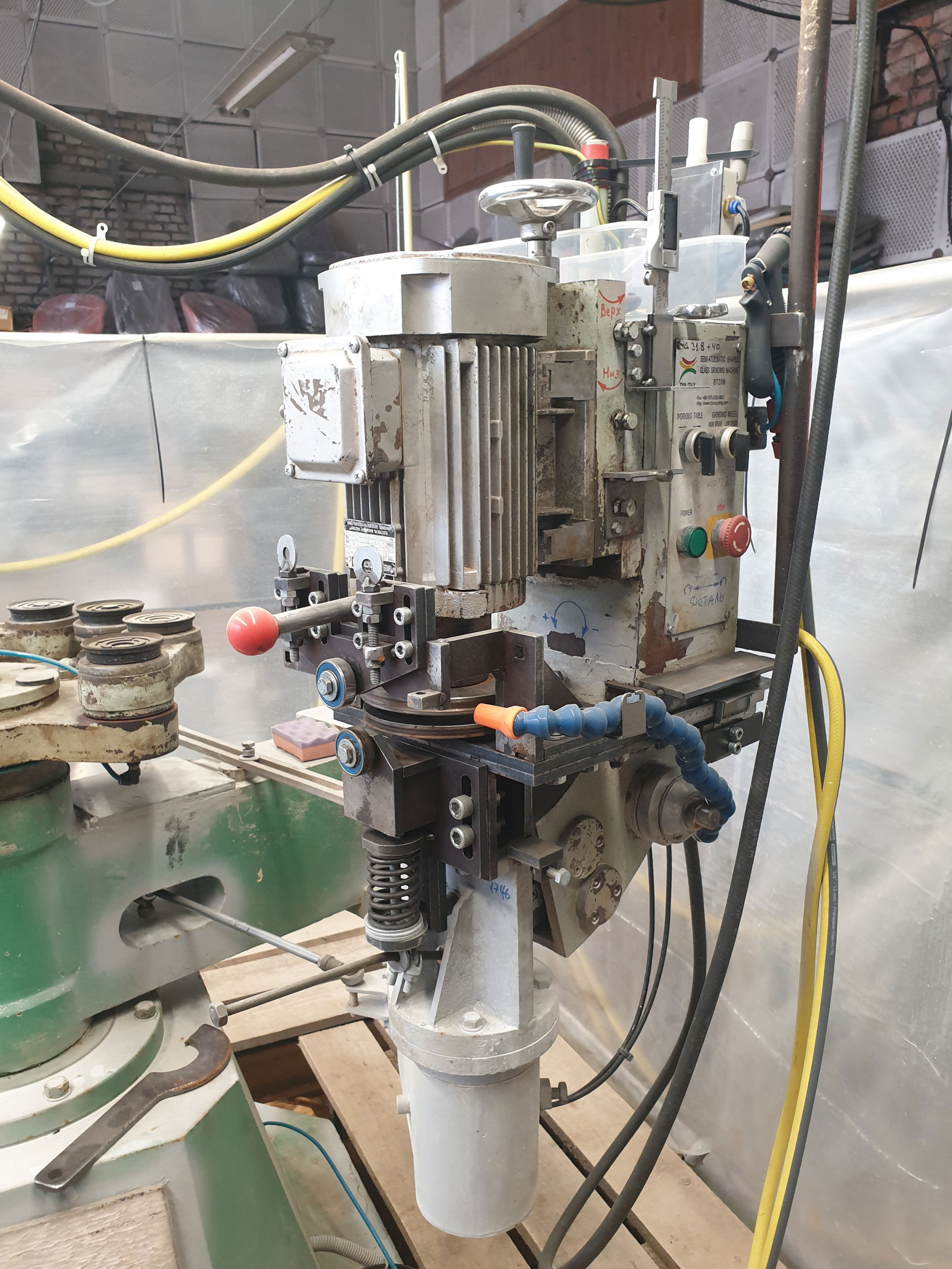

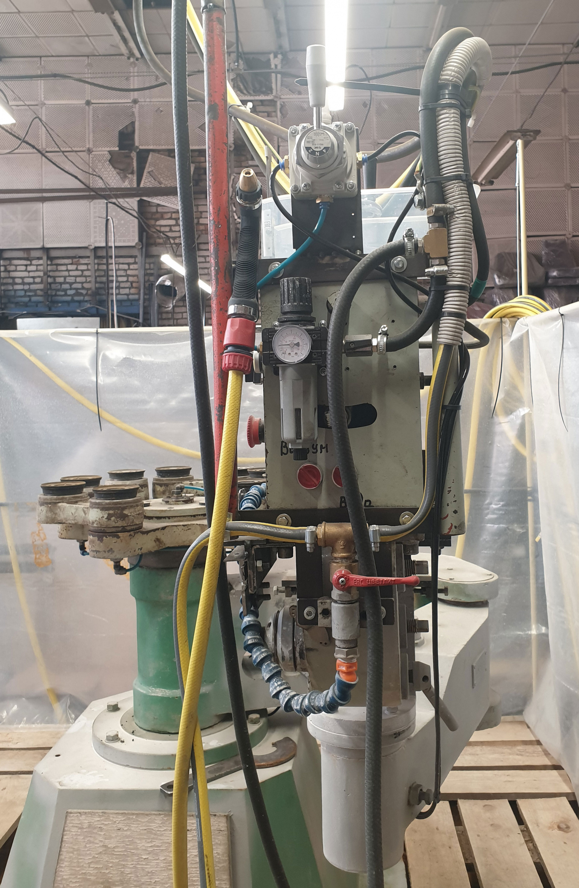

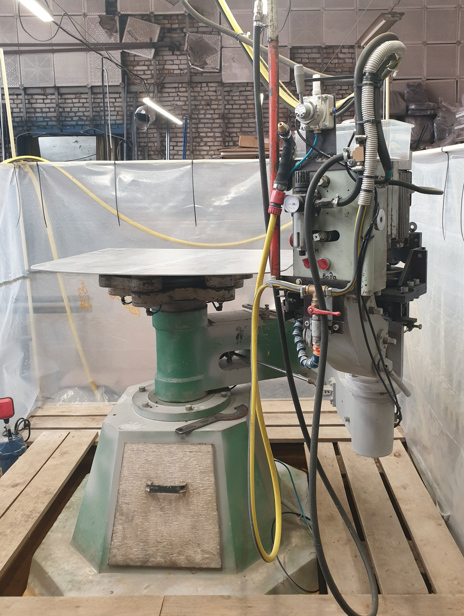

Радиус обработки: 50 - 1000 мм; Толщина стекла: 3 - 25 мм; Вес: 800 кг; Рабочий стол оснащен вакуумным прижимом; Регулировка скорости вращения рабочего стола; Обработка периферийными кругами дает...
ООО «ПРАЙД»Станок усовершенствован и может работать копиром по шаблону.
Точность обработки и повторяемости деталей ± 0,2 мм от размера шаблона. Это позволяет изготавливать сопрягаемые столешницы и вставки для раздвижных столов из керамогранита и стекла.

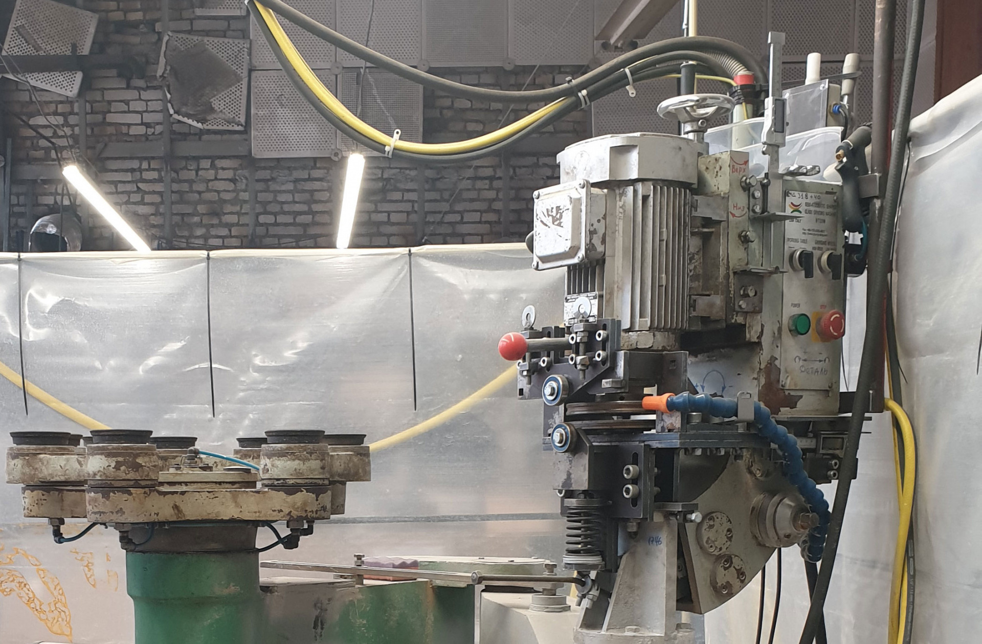

Управление всеми системами станка осуществляется с прямо с рабочей головы.

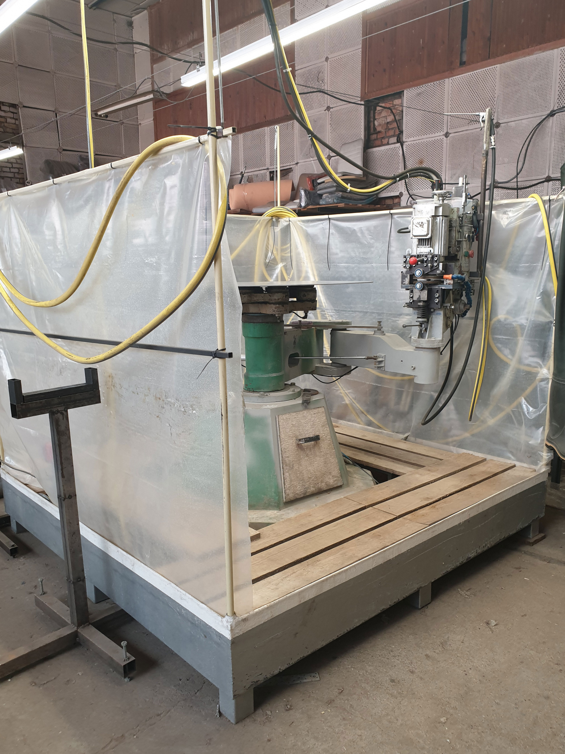

В комплекте со станком идут все гидро-, пневмо-, вакуум- и электрокоммуникации, в том числе цельнометаллический сварной поддон для воды 2000*2000*350 с внутренним антикоррозионным покрытием для рабочей воды.
По сути, это готовый рабочий пост, не требующий дополнительных вложений. На станке обрабатывали керамогранит 4-6 мм.

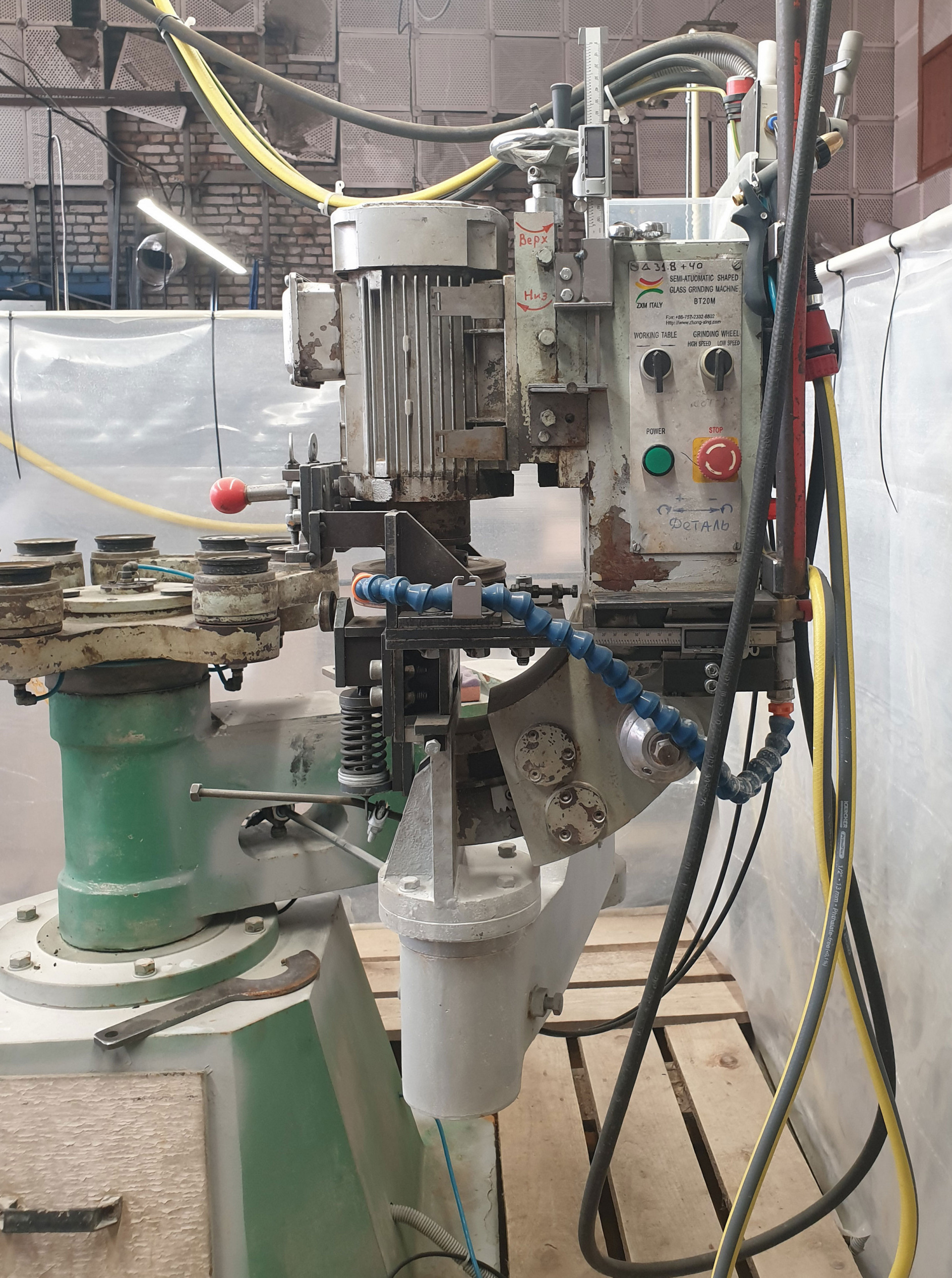

Характеристики станка:
Количество шпинделей: 1
Скорость вращения шпинделя: 1500 / 3000 об. мин.
Посадочный диаметр на фланце шпинделе: 22 мм
Шлифовальные диски:
Чашеобразный диск для фацета: Ø 100, Ø150
Периферийный диск: Ø 100, Ø 150, Ø 180
Толщина стекла: 3-30 мм
Мин. диаметр стекла: 100 мм
Макс. диаметр стекла: 2000 мм
Угол фацета: 5° - 25°
Ширина фацета: до 30 мм
Скорость вращения рабочего стола регулируется бесступенчатым вариатором - 0,2 – 2,5 об/мин.
Реверс вращения рабочего стола (по часовой - против часовой)
Мощность: 2,2 кВт
Литая чугунная станина.
Габариты: 1500 х 1500 х 1600 мм
Вес: 900 кг
