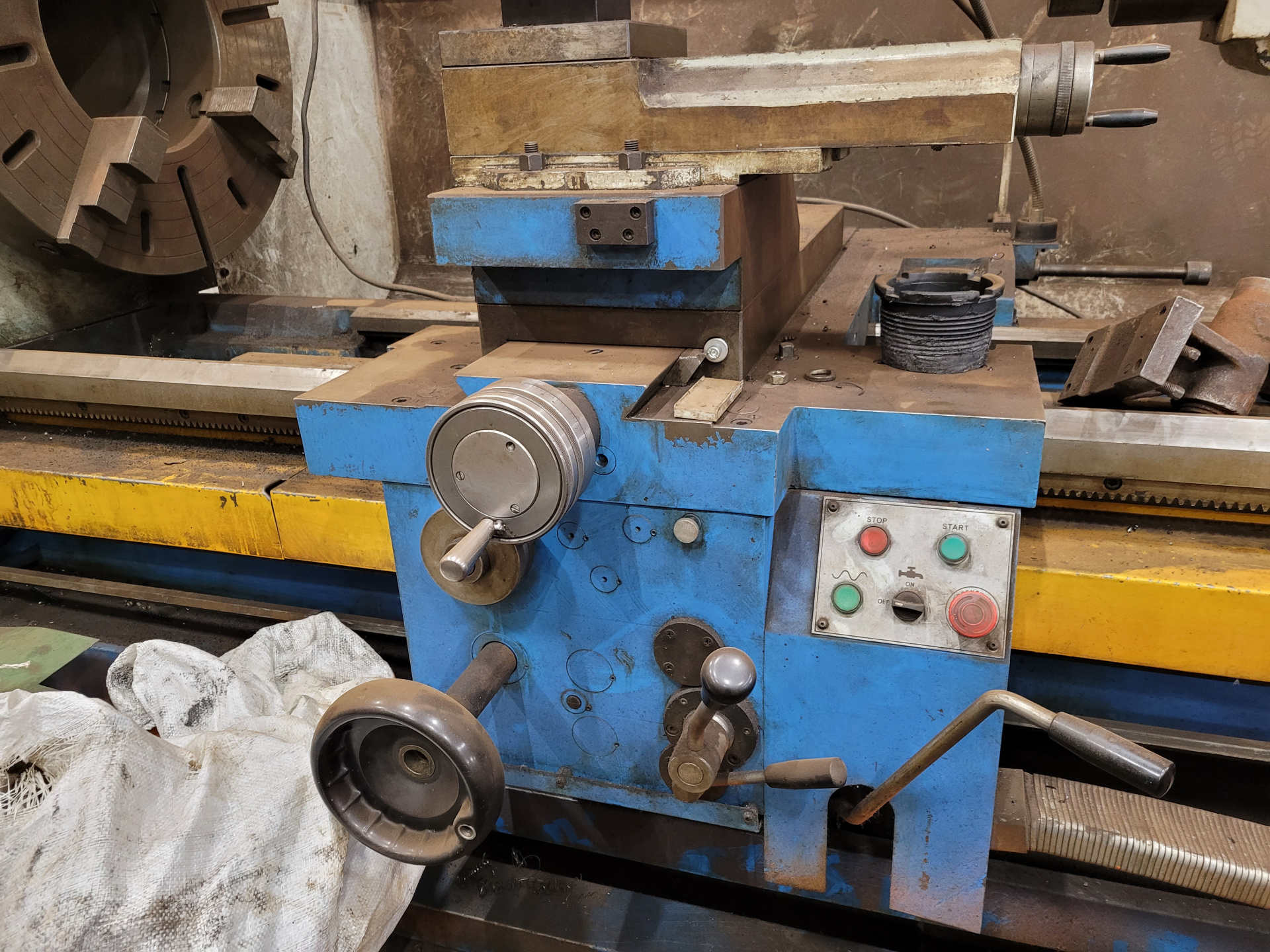

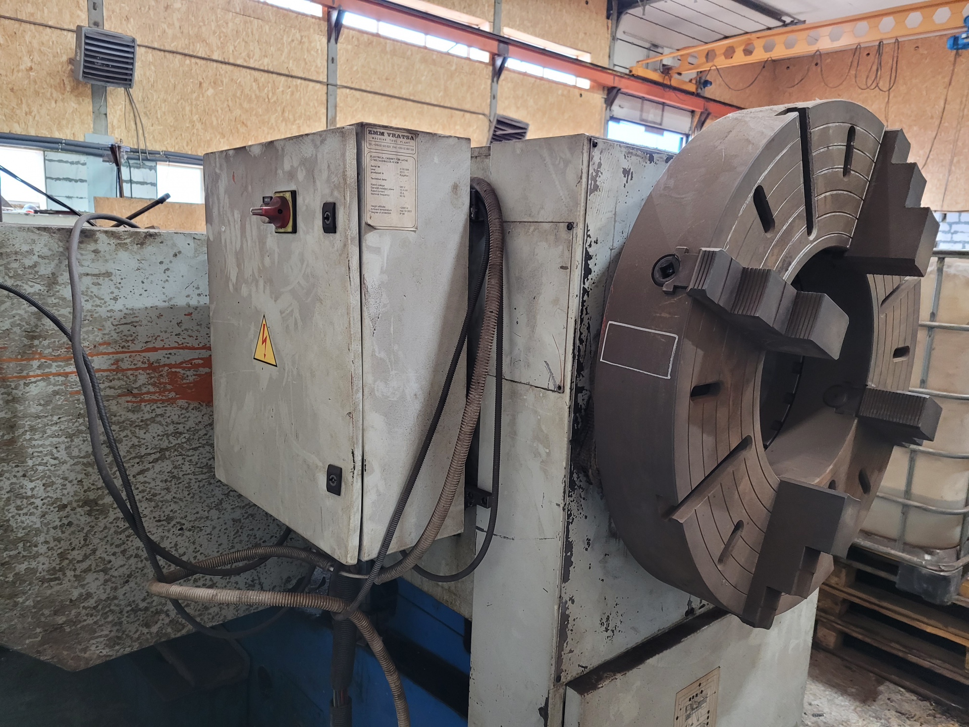

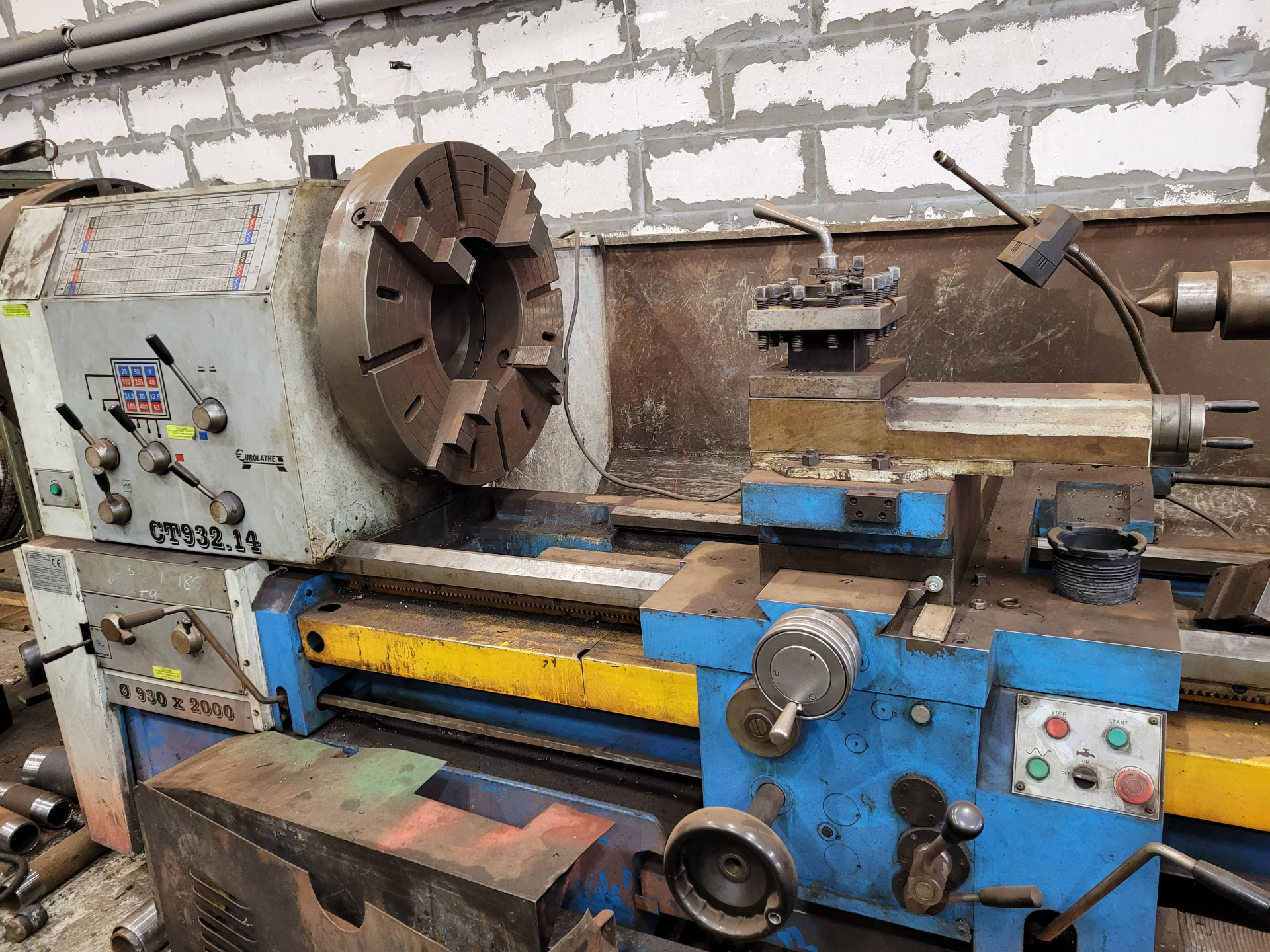

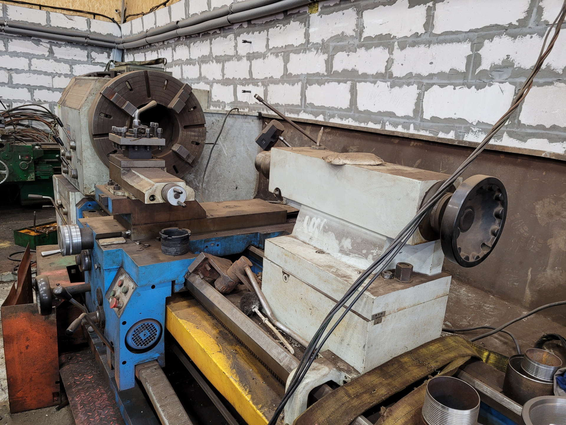

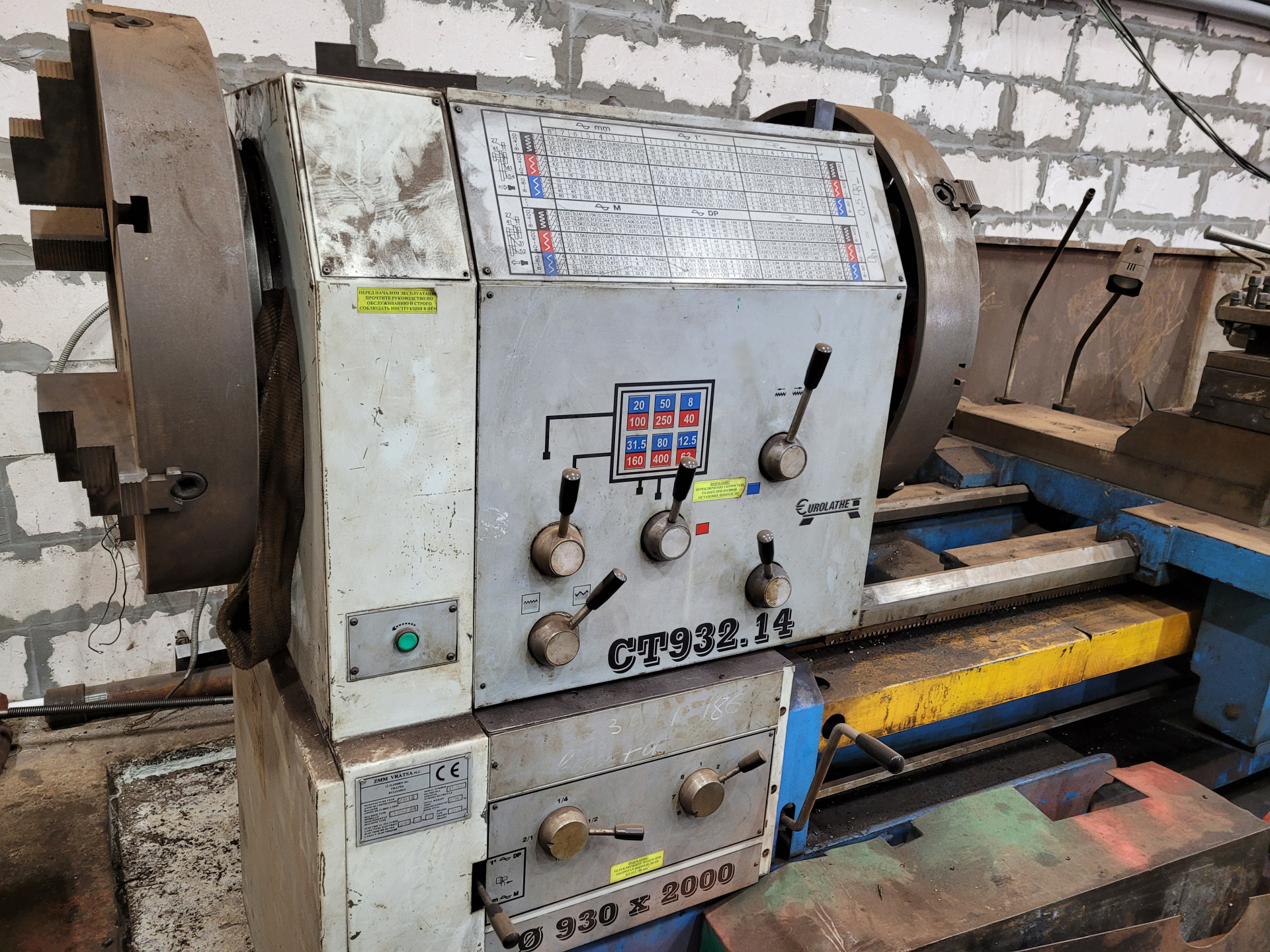

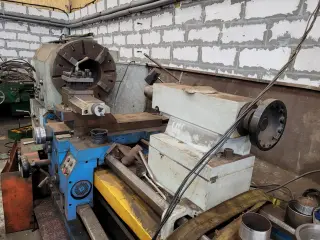

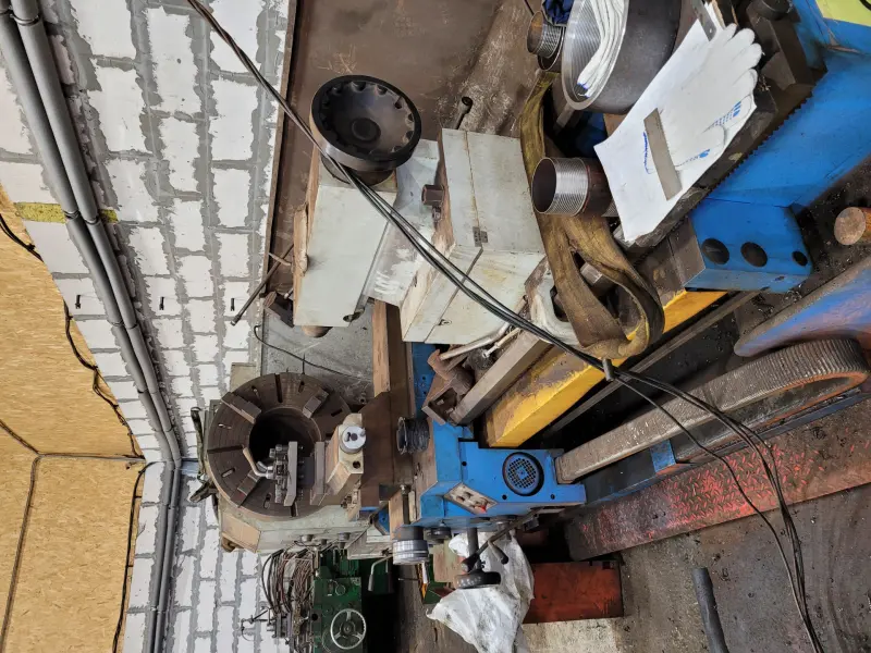

продается рабочий станок, состояние нового в эксплуатации не был 2018г.в.

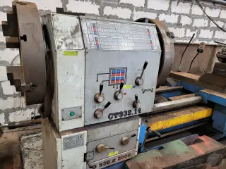

ОСНОВНЫЕ ПАРАМЕТРЫ
Модель - CT932.14 ZMM Vratsa
Высота центров мм 467
Диаметр обработки над станиной мм 880
Диаметр обработки над суппортом мм 560
Диаметр обработки в выемке станины мм 1100
Ширина направляющих мм 560
Расстояние между центрами мм 2000

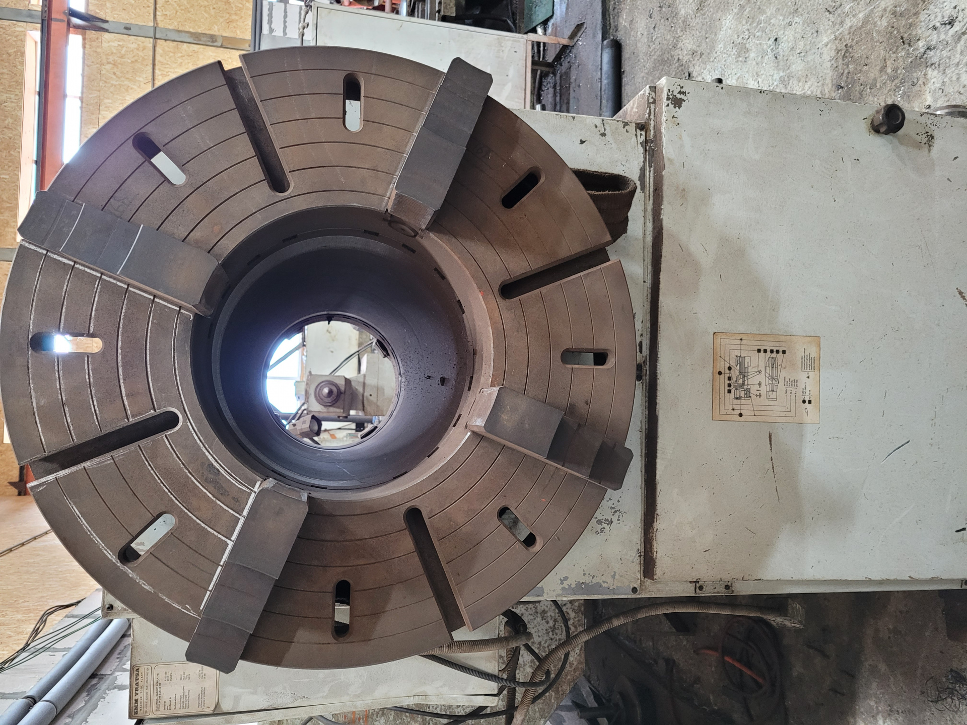

ШПИНДЕЛЬ
Диаметр отверстия в шпинделе мм 360
Минимальный диаметр заготовки мм 160
ПОДАЧИ
Количество подач шт 160
Диапазон продольных подач мм/об 0.039-15
Диапазон поперечных подач мм/об 0.0195-7,5
РЕЗЦЕДЕРЖАТЕЛЬ
Размер резца мм 40х40
РЕЗЬБЫ
Количество резьб шт 320
Метрические мм 0,5-150
Дюймовые Tpi 60-13/64
Модульные М 0,125-37,5
Диаметральные вит/дюйм 240-4/5
ЗАДНЯЯ БАБКА
Диаметр пиноли мм 125
Конус пиноли МК 6
Ход пиноли мм 265
ПРИВОД
Число скоростей главного привода шт 12
Диапазон оборотов об/мин 8-400
Мощность главного двигателя кВт 11(15, 18.5 - опция)
Мощность двигателя быстрого хода кВт 0,55
Мощность насоса охлаждения кВт 0,09
Мощность гидроагрегата кВт 0,12
ГАБАРИТНЫЕ РАЗМЕРЫ
Ширина мм 1840
Высота мм 1990
