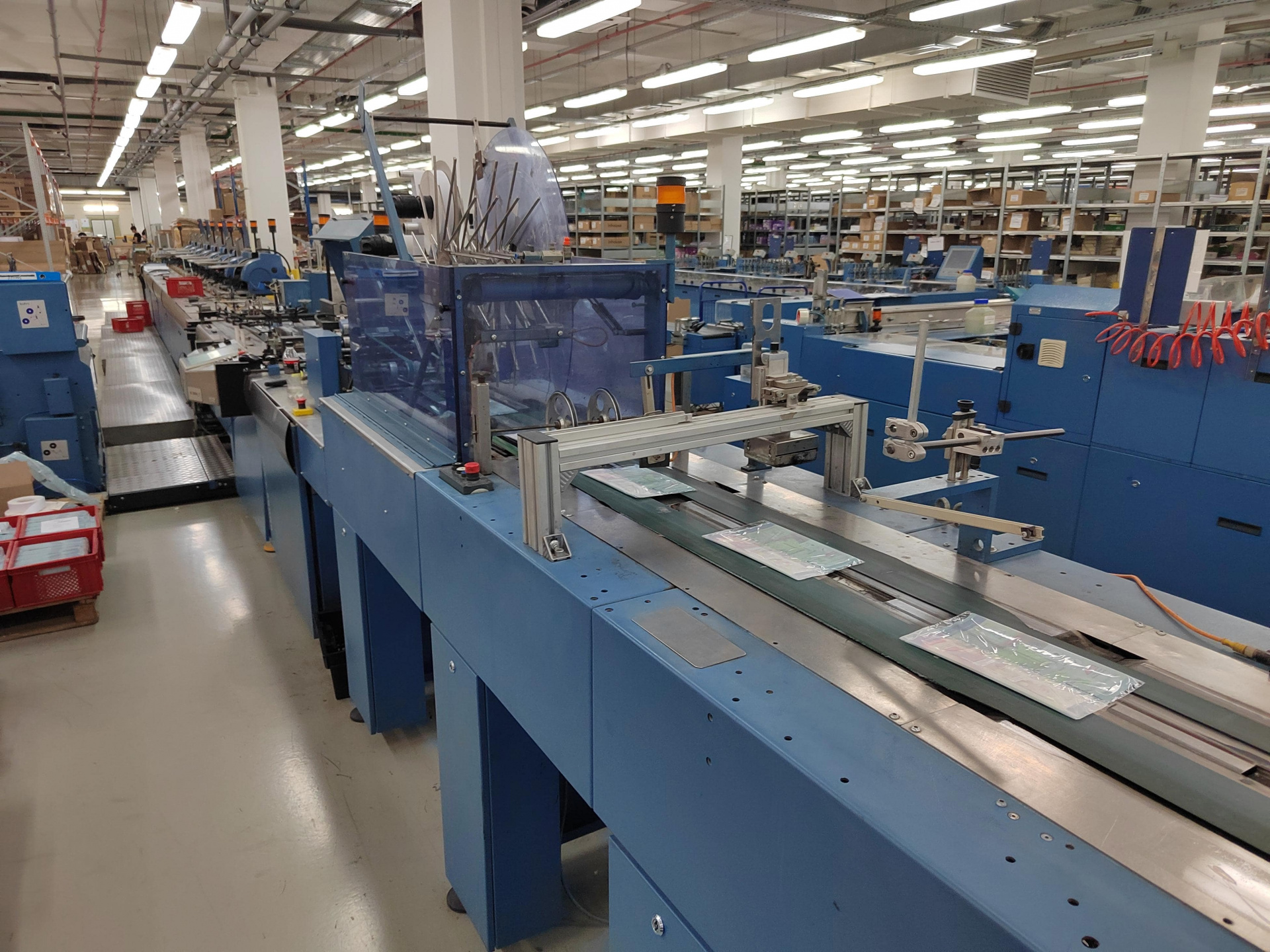

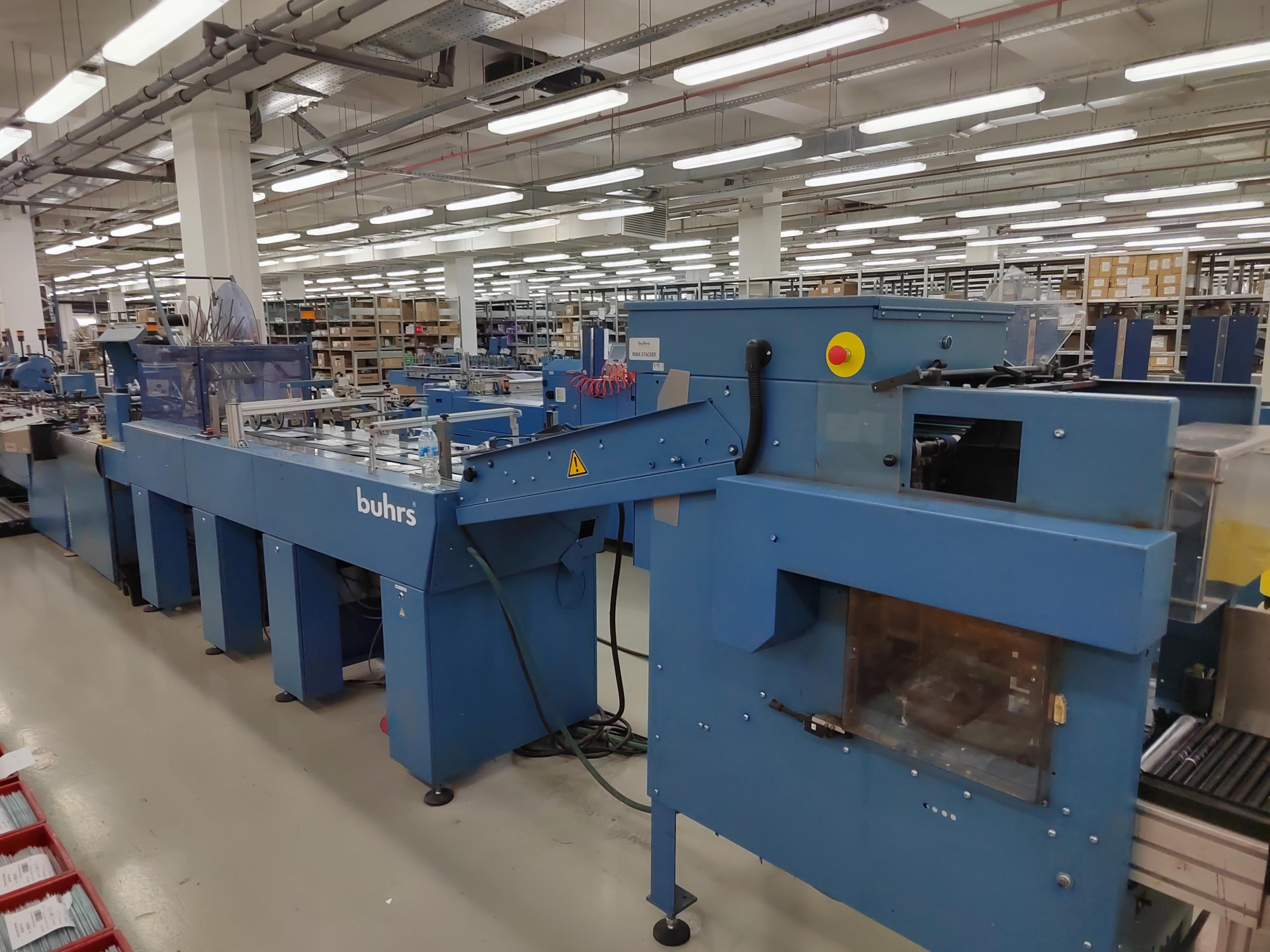

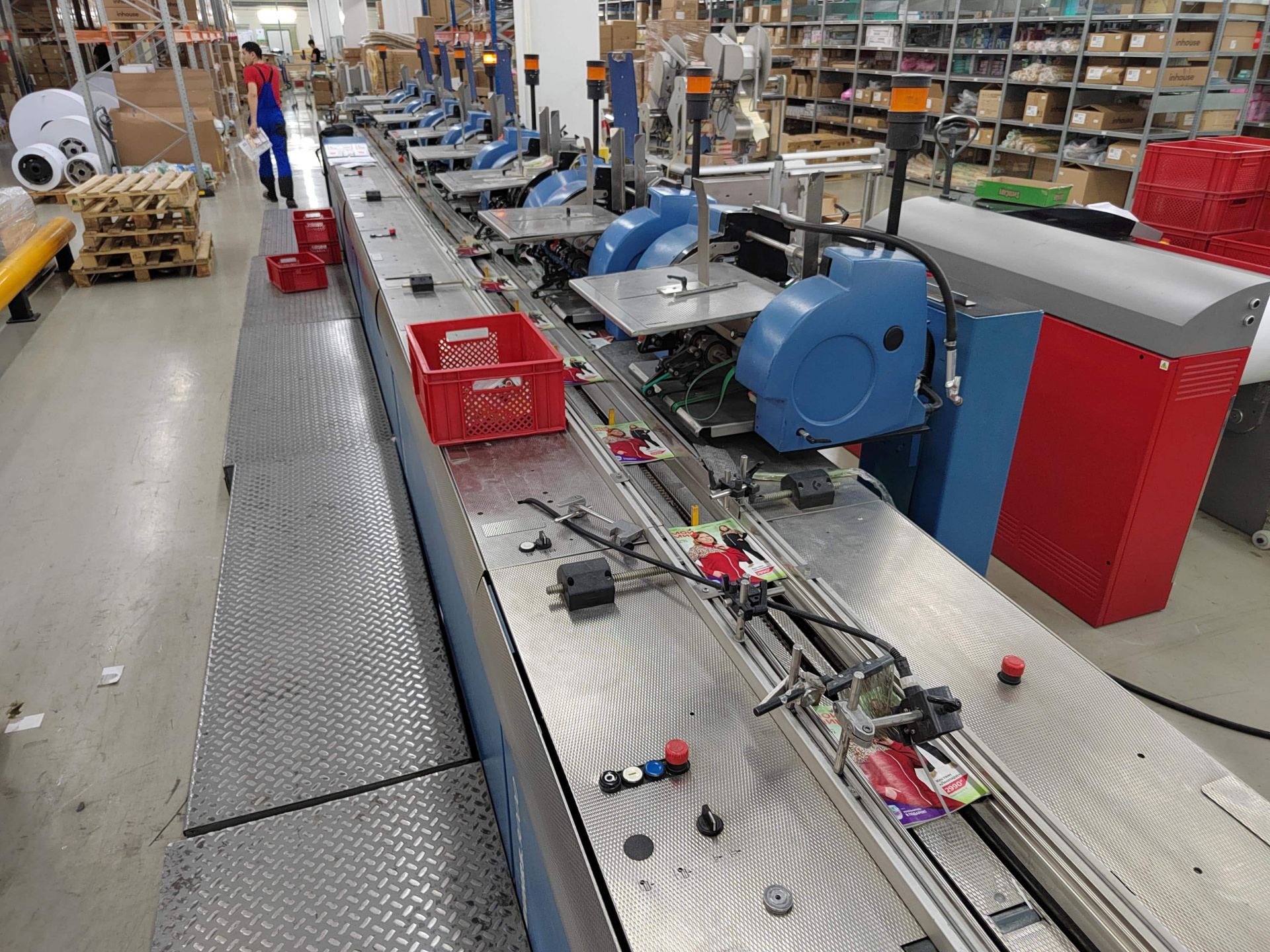

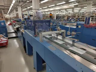

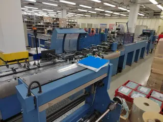

ЮлМашУпаковочная система BUHRS 3000 является стандартом индустрии для упаковки полиграфической продукции и материалов в пленку и бумагу. Эта система представляет собой лучшее сочетание хорошо известного качества и надежности немецкого машиностроения компании BUHRS и высокой производительности с непревзойденным качеством упаковки материалов.
Высокое качество и надежность системы BUHRS 3000 подтверждено многолетним опытом эксплуатации этой машины в компаниях по всему миру. Благодаря новому доступному функционалу BuhrsWrap упаковка продукции будет более облегающей, что делает сам упакованный продукт более привлекательным. Это свойство будет особенно востребовано для упаковки глянцевых журналов и эксклюзивных продуктов для выделения их из общей массы полиграфической продукции.
Система BUHRS 3000 предоставляет уникальную возможность работы как с пленкой, так и бумагой в качестве упаковочного материала. Переналадка с одного упаковочного материала на другой составляет всего от 10 до 30 минут в зависимости от сложности задания!
Возможность упаковки в бумагу комплекта персонализированых документов или неперсонализированного набора материалов позволяет Вам, по сути, изготавливать на этой системе конверт любого формата с Вашим индивидуальным дизайном.
BUHRS B3000 – предназначен для упаковки до 8 вложений общей толщиной до 35 мм в пленку и одновременной печати адреса УФ-отверждаемыми чернилами. Может точно позиционировать рисунок на пленке и вкладываемый продукт. При наличии напечатанного адреса на продукте, может совмещать его с прозрачным окном на непрозрачной пленке. Может вкладывать до 4 листов под первую (произвольную нефиксированную) страницу. Может использоваться без упаковки в пленку для подбора комплектов, обычно журналы с вложенными внутрь обратными конвертами и флаерами.
Механическая скорость 15 000 циклов в час
Используемые материалы: бумага, пленка 15-80 мк, РЕ, РР
Минимальный формат упаковываемой продукции: 160 х 100 мм
Максимальный формат упаковываемой продукции: 420 х 300 мм
Минимальная толщина упаковываемой продукции: 0,1 мм (1 лист 80 г/кв.м.)
Максимальная толщина упаковываемой продукции: 35 мм (опционально 60 мм)
Требования к электроподключению: 380-400 В, 50/60 Гц, 3 фазы
Требования к подключению сжатого воздуха: 6 бар
