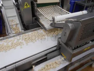

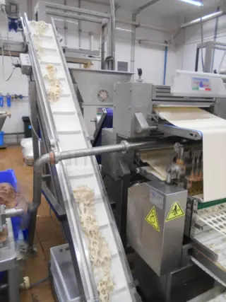

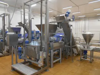

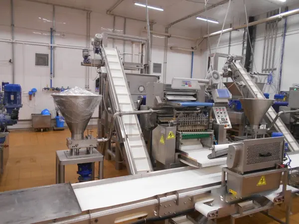

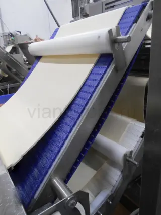

Линия для производства пельменей, вареников и равиоли RSA540
Страна производства: Италия
Год выпуска: 2006
Оборудование в отличном состоянии
Комплект:
  • Машина для раскатки теста A 540 DF
  • Формовочная машина RSA 540
  • Тестомес А 540 С
  • Подъёмный тестомесильный аппарат к тестомесу А 540 С
  • Система конвейеров возврата теста
  • Машина для подачи фарша PL 100 B
  • Устройство для удаления обрезков
Описание:
Пельменная линия итальянского производства, формующая пельмени из двух листов теста. Имеет широкие возможности по изготовлению различных форм пельменей – формы «сатурн» , имитация ручной лепки, сердечки , ромашки , звездочки, рыбки и т.д.
Нет возможности изготовить пельмени со слепленными «ушками».
