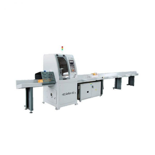

Автоматический торцовочный станок с толкателем SF-6045
Обновлено 06.07.2023 554195
Применяется перед линией сращивания на предприятиях и в цехах по производству столярных и погонажных изделий, мебели, клееных изделий из древесины, для деревянного домостроения и на других деревообрабатывающих предприятиях.
  • Модель: SF-6045
  • Диапазон распиливания по ширине: 30 - 200 мм
  • Диапазон распиливания по высоте: 10 - 120 мм
  • Диаметр пильного полотна и внутреннее отверстие: 450 х 30 мм
  • Мощность пильного двигателя: 7,5 кВт
  • Мощность двигателя сервоподачи: 750 Вт
  • Общая мощность оборудования: 8,5 кВт
  • Скорость вращения вала пилы: 3700 об/мин
  • Бренд пневматических деталей: Yadeke (Тайвань)
  • Бренд сервопривода и двигателя: Yaskawa (Япония)
  • Бренд электрических деталей: Schneider (Франция)
  • Бренд сенсорного экрана и ПЛК: Siemens (Германия)
  • Бренд датчика: Efumen (Германия)
  • Бренд зонда: Bonner (США)
  • Бренд направляющих: Shangyin с функцией смазки (Тайвань)
  • Погрешность распиливания: ± 1 мм
  • Скорость подачи: 5 - 30 метров/мин
  • Требуемое давление воздуха: 0,6 - 0,8 МПа
  • Диаметр впускной трубы: 10 мм
  • Напряжение: 3-фазное, 380 В, 50 Гц
  • Габаритные размеры для 2 метров: 5400 х 1200 х 1600 мм
  • Габаритные размеры для 4 метров: 7400 х 1200 х 1600 мм
  • Габаритные размеры для 6 метров: 9400 х 1200 х 1600 мм
  • Вес: 1200 кг
