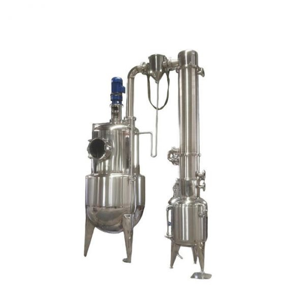

Вакуум-выпарной аппарат (электро) ZN-250
Обновлено 10.07.2023 554238
Вакуум-аппарат ZN-250 предназначен для варки и выпаривания овоще-фруктовых масс и крупяных продуктов, а также для уваривания сырья при температурном воздействии, перемешивании и выпаривании технологических жидкостей.
  • Модель: ZN-250
  • Испарительная мощность: 40 - 50 кг/час
  • Эффективный объем: 250 л
  • Площадь теплообмена бака: 1,2 м²
  • Площадь теплообмена конденсатора: 4,2 м²
  • Рабочая температура: <100 ℃
  • Рабочее давление: 0,1 МПа
  • Газожидкостной сепаратор: промежуточный мембранный газожидкостный сепаратор для предотвращения пенообразования
  • Принимающий бак: однослойный бак объемом 120 л
  • Изоляционный материал: Пенополиуретан (толщина изоляции 50 мм)
  • Вакуумный насос: 1,5 кВт, производительность насоса 0,87 м³/мин. Шум (65 дБ)
  • Перемешивающее устройство: Двигатель 1.5 кВт
  • Скорость перемешивания: 23 об/мин
  • Мощность нагрева: 16 кВт
  • Габаритные размеры: 2100 х 1000 х 2500 мм
  • Вес: 500 кг
