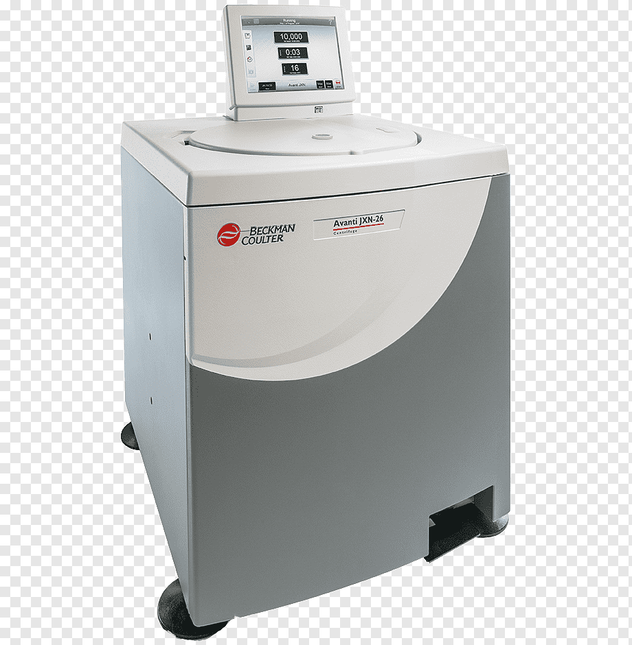

OOO «E4A»Высокоскоростная и многофункциональная. Идеально подходит для работы с большими (до 6 литров) и малыми объемами, а также для работы с микропланшетами, позволяя решить широкий спектр задач.
Преимущества центрифуги Avanti® JXN-26
Безопасность и надежность
Система управления вакуумом для уменьшения трения (FRS) позволяет поддерживать температуру во время центрифугирования, обеспечивает более тихую и быструю работу
Опция BioSafe*
Центрифуга Avanti® JXN-26 сертифицирована на биобезопасность на нескольких уровнях, т.е. обеспечивает биологическую защиту на всех этапах центрифугирования.
Система управления температурой обеспечивает поддержание нужной температуры образца
Проверка динамической инерции ротора (DRIC)
Функция контроля срока службы роторов по серийному номеру
Высокочастотный, вентильно-индукторный бесщеточный двигатель (SR) обеспечивает быстрое разделение
Низкое энергопотребление по сравнению с центрифугами этого класса
*BioSafe – термин для описания продукции с повышенной биологической защитой
Широкий ассортимент роторов
Большой выбор угловых и бакетных роторов
Совместимость с JLA роторами с облегченным весом
Двойная система идентификации ротора предупреждает превышение ротором максимально допустимой для него скорости вращения (автоматическое определение установленного ротора и проверка динамической инерции ротора DRIC)
Простое управление данными
Программное обеспечение на русском языке
Сохранение в памяти до 1 000 программ
Рабочий журнал сохраняет в своей памяти полную информацию обо всех последних прогонах
Формирование и хранение сложных протоколов со всеми их этапами
Защищенные паролем учетные записи пользователей – 50 шт.
Формирование отчетов и графиков в реальном времени
Возможность выбора рабочих журналов (с помощью кнопки «Фильтровать»), которые следует отображать на экране, печатать или экспортировать
Специальное приложение Mobilefuge для удаленного мониторинга и контроля позволяет осуществлять запуск и остановку центрифуги с компьютера или смартфона (AppleR iOS и Android™)
Возможность получения диагностических сообщений по электронной почте
Прекрасное решение для центров коллективного пользования и GMP лабораторий
Эргономичность конструкции
Уменьшенная высота рабочей поверхности облегчает процедуру загрузки роторов
Дверца открывается с помощью ножной педали
Усовершенствованная конструкция дверцы обеспечивает ее поднятие и отведение в сторону
Большой и удобный сенсорный экран
Технические характеристики напольной высокопроизводительной центрифуги Avanti® JXN-26
Скорость
Диапазон скорости
от 500 до 26 000 об./мин. (для угловых роторов)
13 000 об./мин. (максимальная скорость для бакетных роторов)
Отклонение скорости от установленной, не более
+ 10 об./мин. (от 1 000 до 10 000 об./мин.)
+ 0,1% об./мин. (от 10 001 до 26 000 об./мин.)
Ускорение
Максимальное ускорение
81 770 х g (для угловых роторов)
26 500 х g (для бакетных роторов)
Емкость
Максимальная емкость ротора
6 л (6 х 1 л) (для угловых роторов)
4 л (4 х 1 л) (для бакетных роторов)
Объём образца в одной ячейке ротора от 1,5 мл до 1 000 мл
Режимы разгона, торможения
Режимы разгон/торможения
11 режимов разгона/12 режимов тороможения
Время
Диапазон времени с установкой времени от 1 мин. до 99 ч. 59 мин., w2t, а также длительное центрифугирование (режим HOLD)
Отображение времени показывает время, оставшееся до завершения центрифугирования (для центрифугирования с точно выставленным временем) или время, прошедшее от начала центрифугирования (для продолжительного центрифугирования в режиме HOLD)
Температура
Диапазон температуры от - 10 до +40º С (с шагом 1ºС)
Точность выставления температуры + 2ºС от установленной температуры (после достижения температурного равновесия)
Система охлаждения используется экологически безопасный хладагент 404А (без хлорфторуглеродов и веществ, рарушающих озоновый слой)
Рабочие характеристики
Тип двигателя вентильно-индукторный, с воздушным охлаждением
Система уменьшения трения (FRS)
да
Используется вакуумный насос, снижающий давление в центрифужной камере до 190 мм, в зависимости от используемого ротора и скорости его вращения
Максимальное выделение тепла 1,5 кВт (5120 БТЕ/ч)
Максимальный уровень шума, не более 62 дБ
Языки программного обеспечения русский, английский и еще 7 других
Учетные записи пользователей до 50
Удаленный контроль да
Отложенный запуск да
Размеры
Высота х глубина х ширина, см 86 х 86 х 71, с закрытой крышкой
Вес 290 кг
Требования к источнику питания
Однофазный ток 220 - 240 В, 50 Гц
Трехфазный ток
220/380 В, 16 А, 50 Гц
