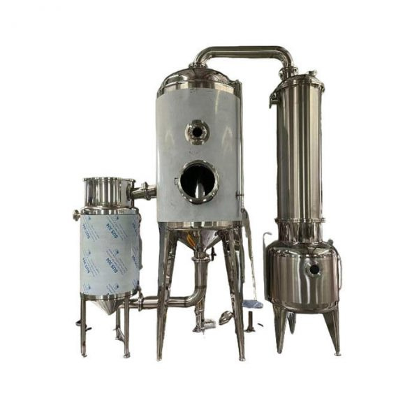

Вакуум-выпарной аппарат DXNS-500
Обновлено 06.07.2023 554288
Вакуум-аппарат DXNS-500 предназначен для варки и выпаривания овоще-фруктовых масс и крупяных продуктов, а также для уваривания сырья при температурном воздействии, перемешивании и выпаривании технологических жидкостей.
  • Модель: DXNS-500
  • Производительность испарения: 500 кг/ч (в расчете на чистую воду)
  • Степень вакуума: -0,05 ~ 0,08 МПа
  • Полный объем испарительной камеры: 1200 л
  • Объем бака для приема жидкости: 300 л
  • Расход пара: 520 кг/ч
  • Расход воды: 7 т/ч
  • Площадь теплообмена нагревателя: 17,3 м2
  • Рабочее давление: ≤ -0,09 МПа
  • Расчетная температура: 126
  • Рабочая температура: ≤ 95
  • Рабочая среда: насыщенный пар
  • Испаритель: двухслойный бак-испаритель, вертикальная установка на трех опорах
  • Изоляционный материал: пенополиуретан (толщина 50 мм)
  • Конденсатор: трубчатый (Площадь теплообмена составляет 26 м2)
  • Габаритные размеры: 3600 х 1200 х 3500 мм
  • Вес: ~ 1000 кг
