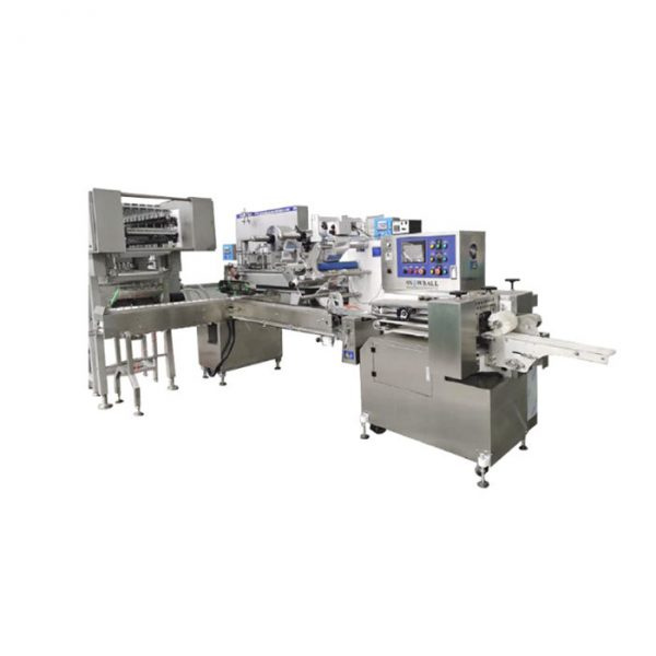

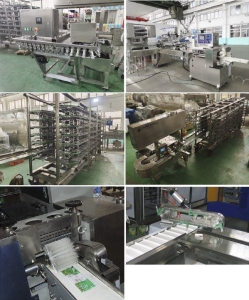

Линию для производства мороженого Snowball
Обновлено 06.07.2023 554324
Линия из Китая по производству мороженного характеризуется высокой степенью автоматизации, простотой в обслуживании и долгим сроком эксплуатации.
  • Производительность: 7500 шт/час
  • Источник питания: 3 х 380 В, 50 Гц
  • Общая мощность: 10,32 кВт
  • Мощность вентилятора: 4 х 1,5 кВт
  • Мощность экструдера: 6,8 кВт
  • Требуемая холодопроизводительность: 60 кВт
  • Хладагент: FREON R404
  • Температура кипения: -45 °C
  • Температура замерзания: -35 °C
  • Количество вентиляторов: 4 шт
  • Общее давление вентилятора: 180 Па
  • Объем воды для размораживания: 18 м3/ч
  • Полиуретановая облицовка: 150 мм
  • Вместимость: ~1000 - 3000 шт
  • Сжатый воздух: 2,8 бар
  • Общее потребление: 0,5 м3/мин
  • Максимальное потребление: 1 м3/мин
  • Размер туннеля: 6500 х 3000 х 2800 мм
  • Габаритные размеры: 9000 х 3000 х 2800 мм
  • Вес нетто: ~ 5000 кг
  • Вес брутто: ~ 5200 кг
